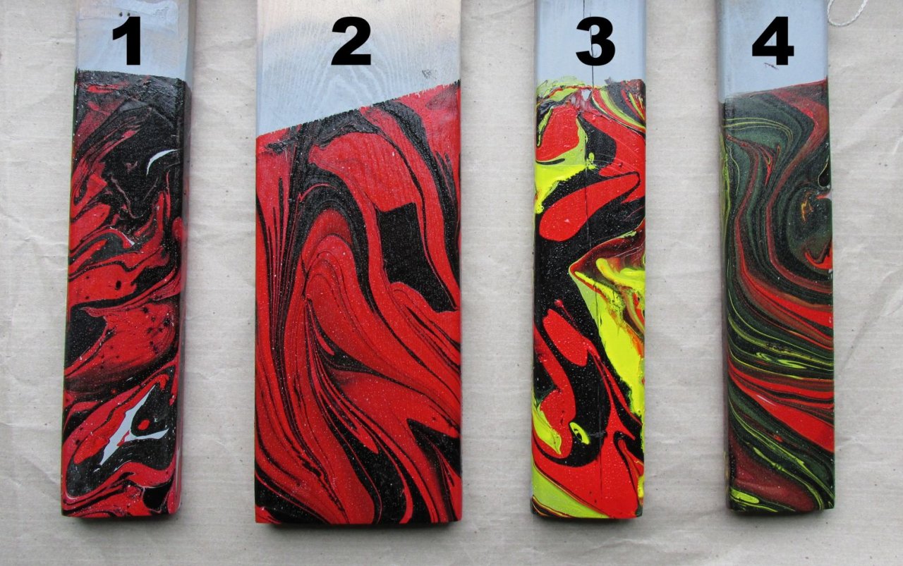

Am Wochenende fand die dritte Swirl-Testreihe statt. Diesmal verwendeten wir PU-Lack, welcher mit einem Härter angerührt werden musste und nicht verdünnt wurde. Als Farben standen uns Schwarz, Blau, Rot und Gelb zur Verfügung. Die Testbrettchen wurden vorher zweimal mit Grundierung versehen und mit 600er Schleifpapier geschliffen.
Die Milliliter Angaben für's Borax sind wieder Volumenangaben vom trockenen Salz.
Test 1: 1ml Borax, 30° Wassertemperatur
Test 2: 2ml Borax, 30° Wassertemperatur
Test 3: 3ml Borax, 28° Wassertemperatur
Test 4: 2ml Borax, 30° Wassertemperatur
Es bildete sich eine ziemlich dicke Haut auf der Farbe, welche wir vorm Swirlen entfernten und dann mit der restlichen dünneren Farbe swirlten.

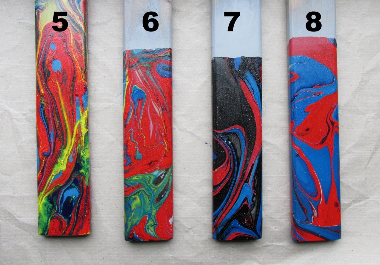

Test 5: 2ml Borax, 30° Wassertemperatur
Hier ließen wir die Haut auf der Wasseroberfläche.
Test 6: 1,5ml Borax, 33° Wassertemperatur
Bei den Tests 4-6 war die Haut auf der Farbe so zähflüssig, dass sie stark am Stäbchen, welches zum Swirlen verwendet wurde, kleben blieb.
Test 7: 5ml Borax, 35° Wassertemperatur
Test 8: 7ml Borax, 35° Wassertemperatur

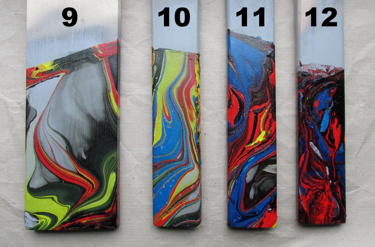

Test 9: 10ml Borax, 32° Wassertemperatur
Test 10: 15ml Borax, 31° Wassertemperatur
Test 11: 20ml Borax, 30° Wassertemperatur
Test 12: 20ml Borax, 30° Wassertemperatur
Beim letzten Brettchen haben wir den letzten Lack verbraucht und dabei versucht, einen dicken Farbfilm hinzubekommen.
