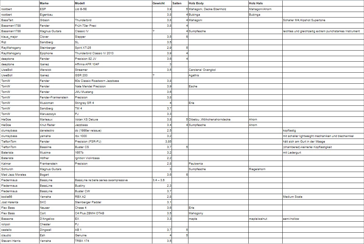

Der Sinn dieses Freds besteht ja darin, Leuten, die was Leichtes suchen, eine Hilfestellung zu geben. Deshalb hab ich alle bis jetzt erwähnte Bässe in eine Tabelle gepackt, unsortiert und unbewertet. Dann hat man schon mal einen kleinen Überblick.
Die Excel-Liste ist auch im Anhang, allerdings gezippt, weil das mit xls nicht geht.

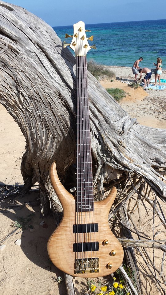

Mein Ziel war ein sehr leichter Bass.
Mein Weg führte mich 2018 nach Formentera zu Ecki Hofmann (Formentera Guitars)
3 Wochen harte Arbeit und das Ergebnis: 3,4 Kg

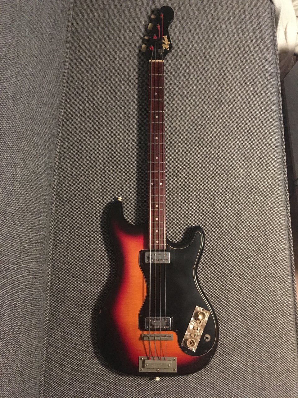

Hatte grad nur eine analoge Waage aus den 70ern zur Hand. Die sagte, dass mein Hagström HIIB bei etwas über 3,5 kg liegt. Zum Neupreis kann ich nicht viel sagen, der ist Baujahr 1966. Hatte vor ein paar Jahren ca. 300€ bezahlt, dafür braucht er was Zuwendung und taucht nicht so oft auf dem markt auf.

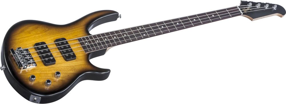

Der neue Gibson New EB, 3,75 kg mit Gurt. Ein sehr guter Bass, dessen Qualitäten sich einem vielleicht nur auf den zweiten Blick erschließen. Von der Ausstattung und Verarbeitung her sehr hochwertig, Split-Humbucker, guter Hals und dazu noch leicht. Ein Bass für lange Abende.

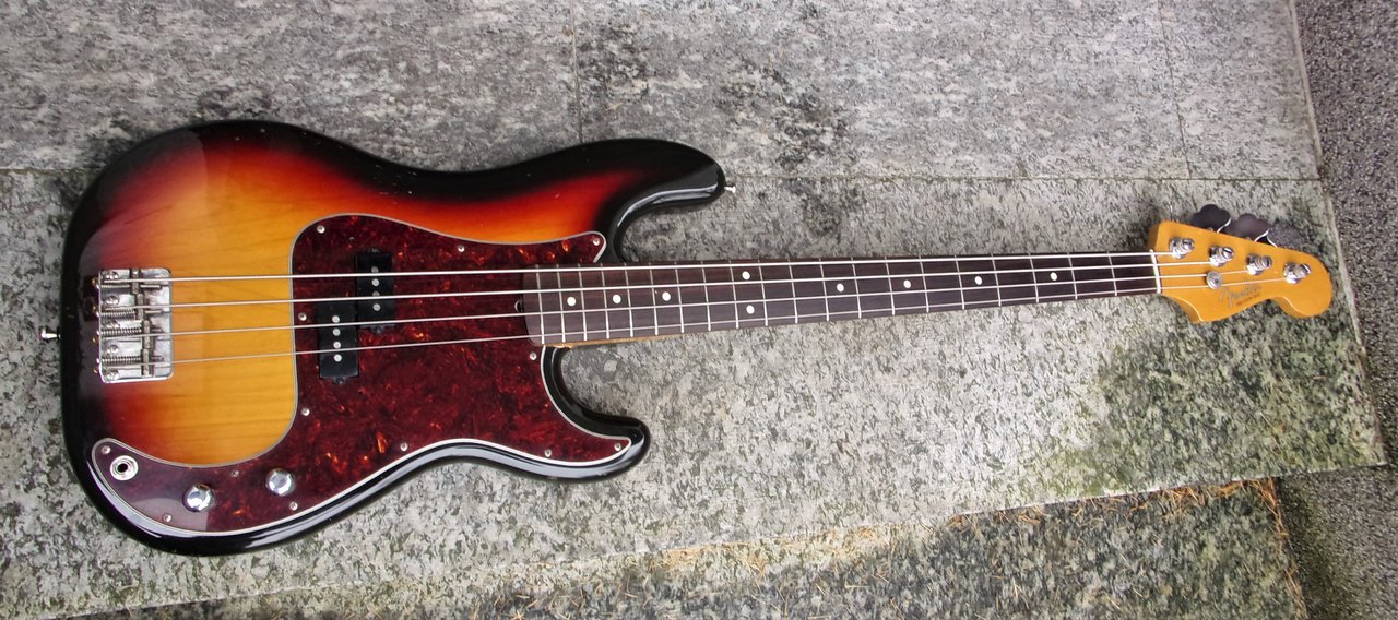

Ich spiele "nur" Precision Bässe, aber da mir 4kg mit meinem kaputten Rücken noch zu schwer sind, baue ich mir meine Preci`s aus ausgesuchten Parts selbst zusammen.
Alle wiegen unter 3,5kg, der leichteste 3,28 und der schwerste 3,41 ( Bild unten )
Da ich aber auch großen Wert auf eine pefekte Balance lege, kommen bei mir nur "Die" leichtesten Mechaniken zum Einsatz, Sandberg Alu mit 40 - 42g pro Stück !
So eine Stückliste sieht dann etwa so aus:
Body: ( vorzugsweise Erle oder SwampAsh ) bis "max. 2kg" ( nicht so leicht zu finden, muß man viel fragen und wiegen lassen )
Hals: Nur Fender bis max. 750g
Mechaniken: Sandberg Alu ultralight 40 - 42g pro Stück
Elektronik: Richter Passiv 29g
Pickups: nur Alnico V 80 - 100g
Bridge: nur Blechwinkel 80 - 100g
Poti Knobs: Plastik verchromt 1g pro Stück
Neckplate: "keine" nur U-Scheiben oder die neuen Fender Corona USA mit 20g
Mein letztes Schätzchen ist mal kein Frankenstein, ein MIJ Fender PB62 RI von 89/90 mit Erle Body, ursprüngliches Gewicht 3,8kg, jetzt abgespeckt auf 3,41kg !
Es waren nur folgende Veränderungen nötig: die obligatorischen Sandberg Alu Mechaniken, Neckplate weg und nur Scheiben, Richter Passiv Elektronik, Plastik Knobs verchromt ( gibts beim großen T )

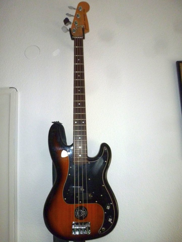

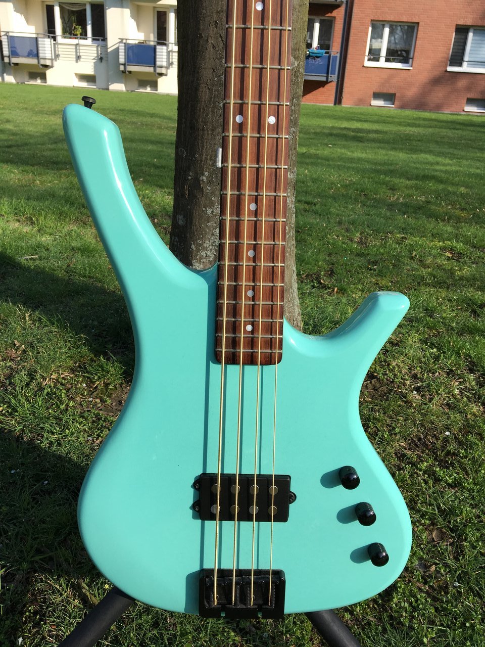

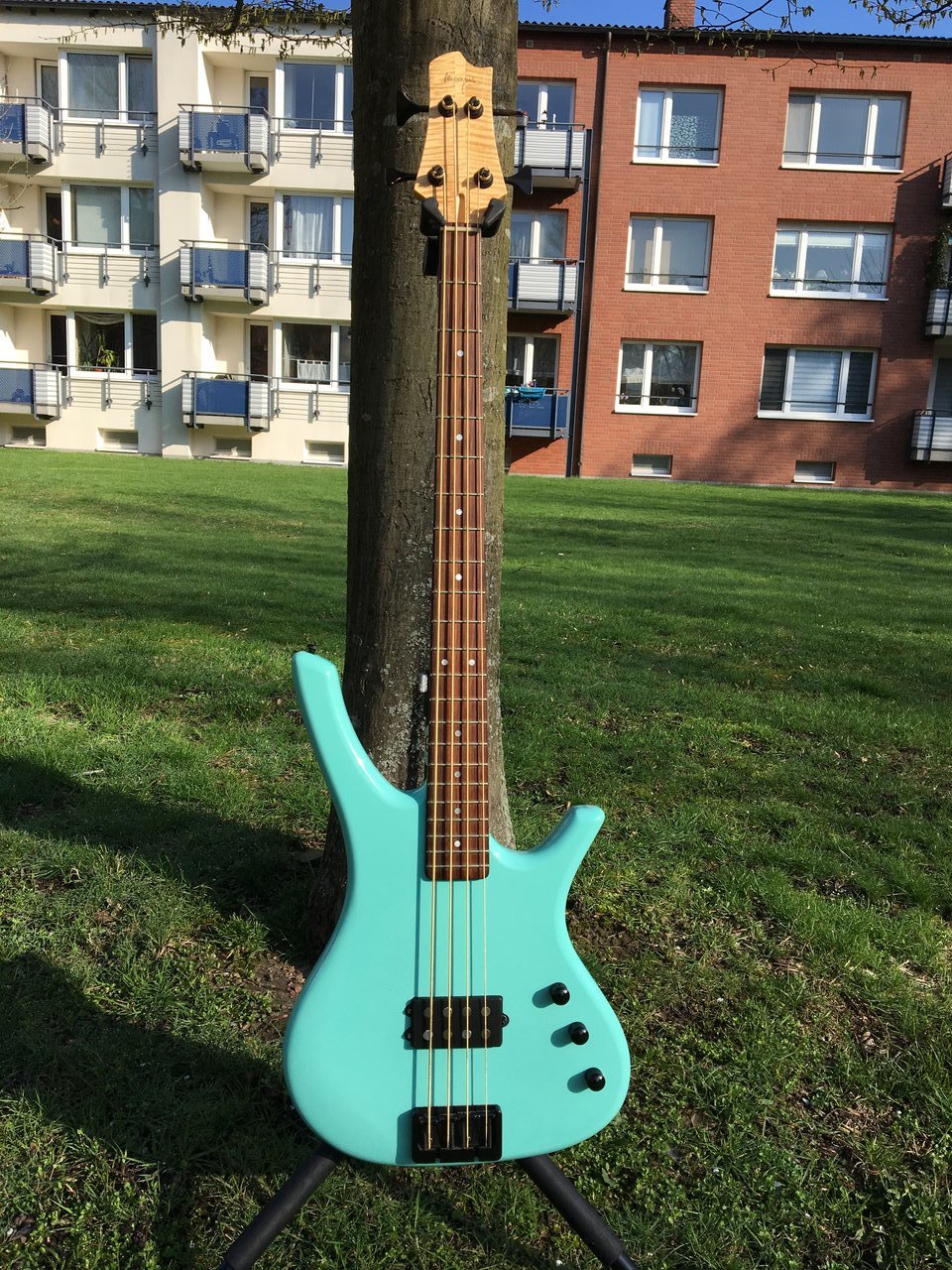

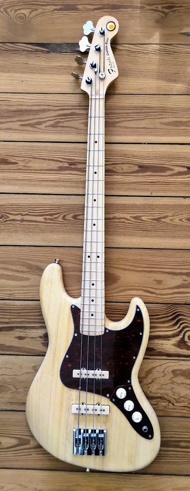

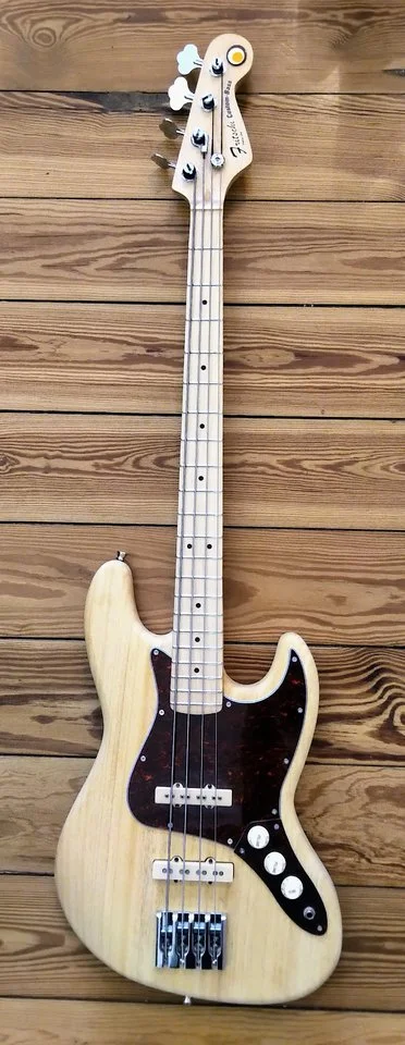

Meine leichtesten. Der Helle ist ein von mir zusammengebauter Frankenstein mit Paulownia-Korpus, 3,3 kg und klingt trotzdem unglaublich gut.
Der P-Bass ist eine Indonesia-Kopie, bei ebay gekauft und mit einem MEC-aktiv-Pickup aufgewertet, dazu andere Mechaniken, Schlagbrett usw. 3,05 kg und auch sehr gut klingend.

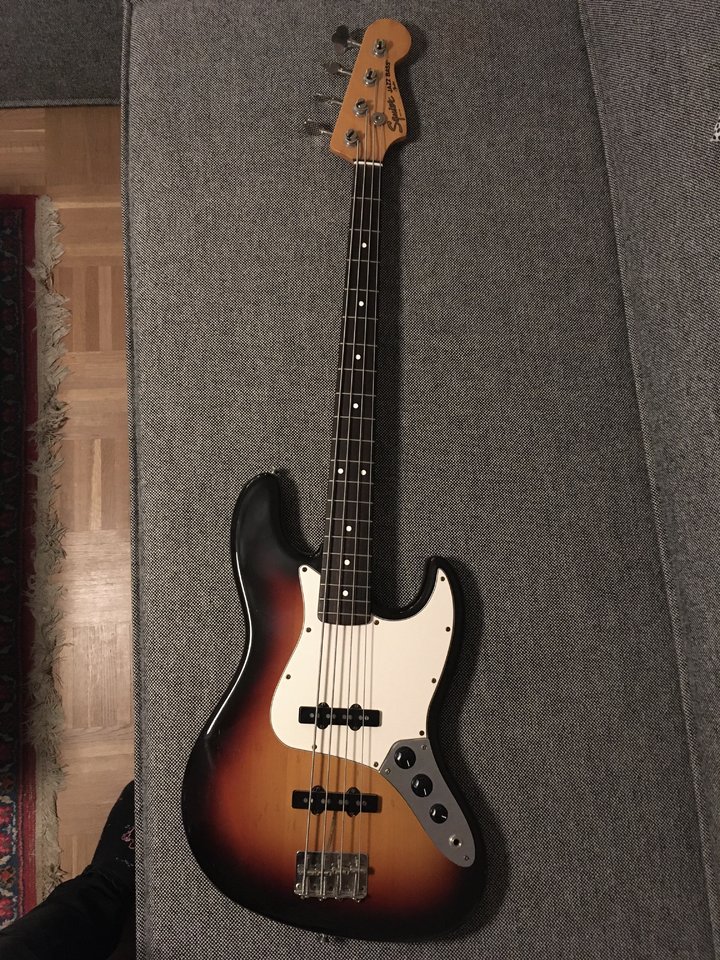

Squire Jazz Bass - 1982 JV Serie - 3,45 Kg

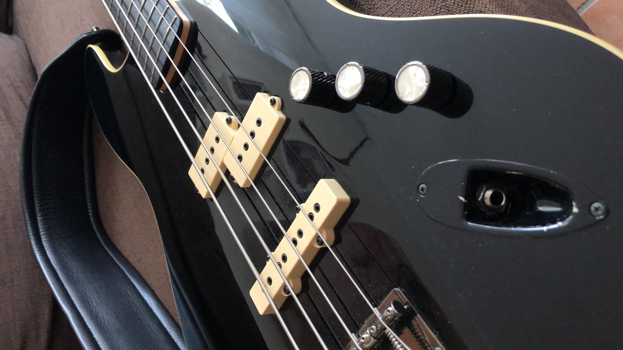

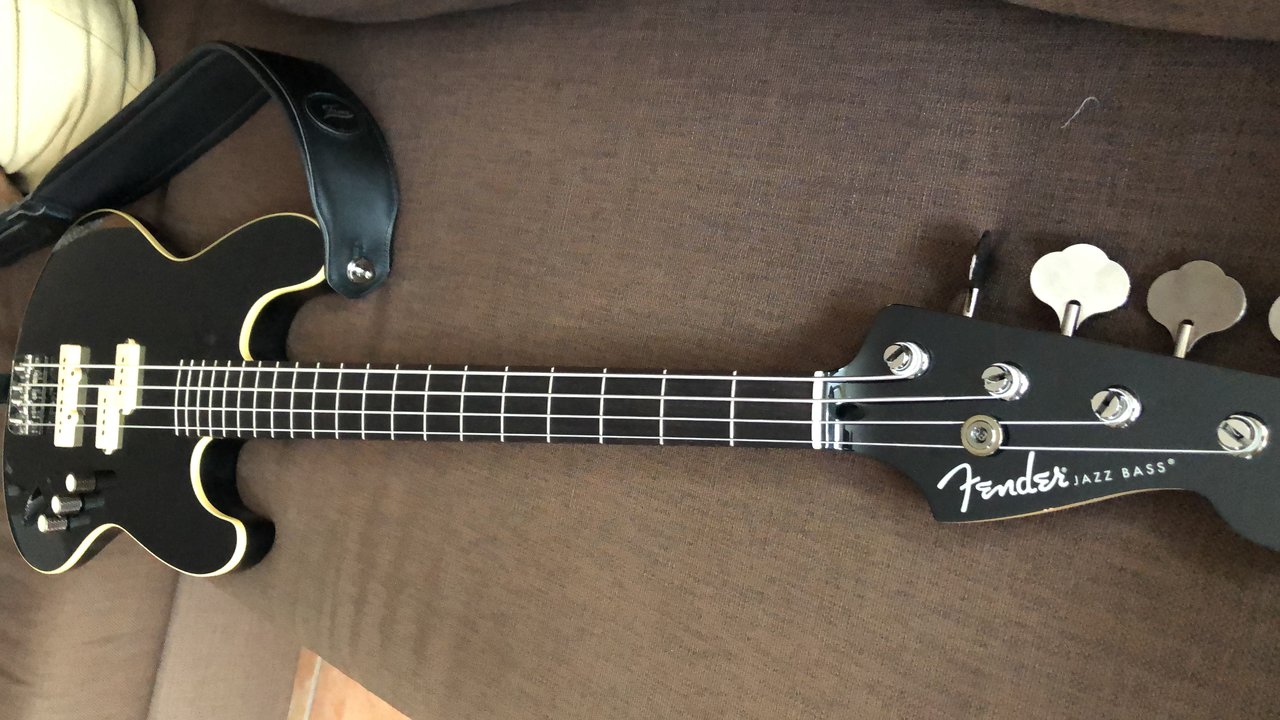

Mein blaues Wunder wiegt etwa 3kg
