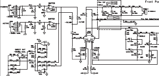

  • #577
Ja was denn jetzt? :?:
Originalzitat aus der Bedienungsanleitung des LH 500
This standard, balanced XLR connector provides a Line-level pre-EQ and pre-VOLUME output signal from the LH Series amplifier
also: der Di-Out wird definitiv NICHT vom Vol. Regler beeinflusst! Basta!
Reaktionen: meisterede und Zomok
  • #578
Danke, genau so etwas habe ich "gebraucht"! Scheinbar gehen die Meinungen da ja auseinander, aber gegen die Fakten der Bedienungsanleitung kommen Meinungen dann halt nicht an.
(wer jetzt glaubhaft versichert, er habe per empirischem Testaufbau das Gegenteil bewiesen, der stürzt mich in schwerste seelische Krisen :D)
  • #579
Hier ein Ausschnitt des Schaltplans:
unten links der DI-Out, der direkt von den Eingangsbuffern gespeist wird ohne jegliche Regler ... und ganz rechts der Lautstärkeregler nach dem Tonestack der dann weiter zu anderen Schaltkreisen und der Endstufe geht, also Vol. hat keinen Einfluss auf DI-Out

  • #580
Auch ohne den Schaltplan oder das Manual zu kennen, verhält sich mein LH500er so wie in der Anleitung vorgeschrieben:
Der DI Out ist nicht abhängig von der Einstellung am Volume Regler.
