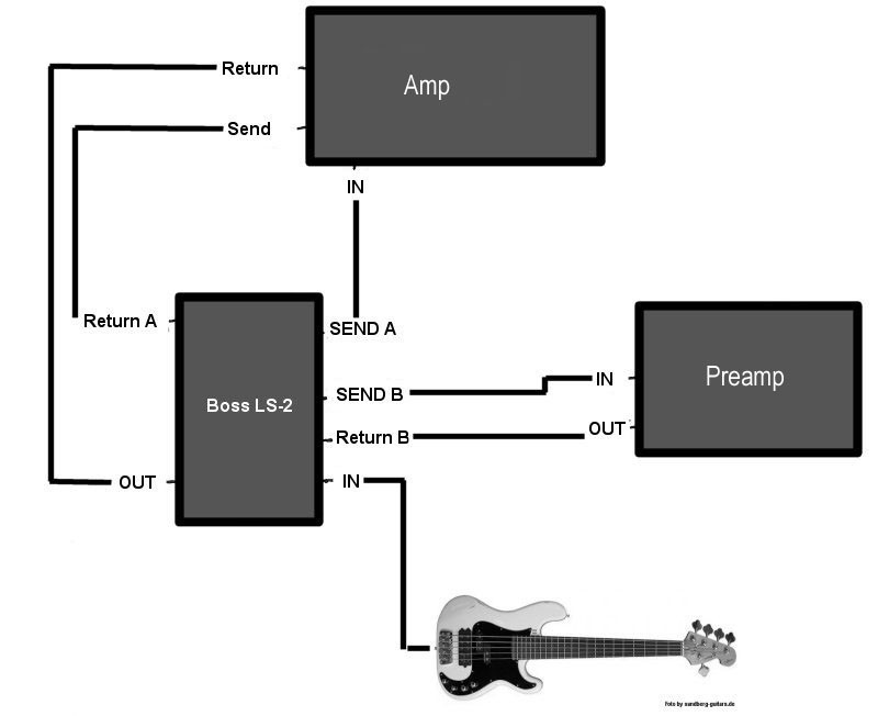

Ich kann mich an einen Schaltplan mit nem Boss LS2 erinnern, mit dem man so etwas realisieren könnte. Ich selbst habe es auch schonmal probiert und funktionierte auch richtig gut. War aber auch fast ne wissenschaftliche Abhandlung, was die Verkabelung betrifft...
  • #603
Ja,
Einen 5 Fach Looper habe ich auch auf meinem Board, dh 4 kabel Methode geht von meiner Hardware, aber dann geht mein Signal immer noch durch den Preamp des lh, bevor er durch den Preamp des Pedalboards geht. Das kann gut klingen, muss es aber nicht....ebenso wenn ich den Preamp stumpf vor den Preamp des lh klemme. Richtig flat geht halt wegen dem Tonestack nicht, auf der anderen Seite klangen alle Pedale (auch preamps), die ich vor meinen Fender Twin hänge richtig gut. Ich werde es probieren und dann berichten :bier:

Stimmt, so geht's ja auch, hatte grad n Brett vorm Kopp....
