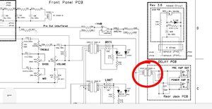

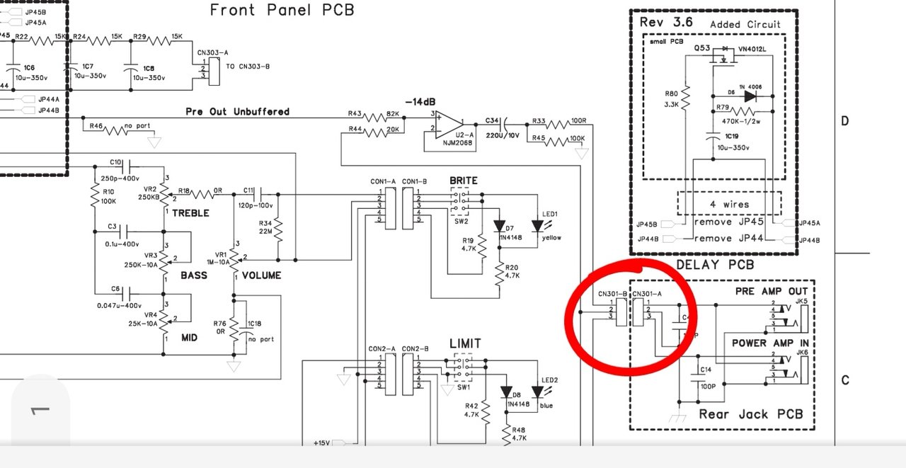

Hmm.. einen seriellen Effektweg auf parallel oder mischbar umzubauen geht meist nicht ohne zusäzliche Elektronik. Umschaltbarkeit ist was anderes, das könnte man mit einem kleinen Relais oder einem A/B-Switch hinter dem Amp erreichen.
  • #597
Ja, so ein AB Switch / Relais würde mir ja schon reichen, dry/wet und einen echten FX loop brauche ich nicht, da ich entweder den Preamp des lh oder den Preamp vom Board benutzen möchte und alle anderen Pedale jeweils vor dem Preamp hängen...
Wenn ich dich richtig verstehe, sollte es also klappen, wenn ich mir beim Musikding einen A/B Switch bestelle und diesen anstelle des Loops verbaue, geht das so?
Edith sagt, wenn ich mir dann noch einen passenden Stecker besorge, könnte ich das sogar ohne großen Aufwand wieder zurück bauen, falls ich den Amp mal verkaufen möchte ...
  • #598
Das wäre der elegante Weg.. Nur brauchst du noch eine Buchse für einen Fußschalter, um das Relais zu betätigen... und eine Spannungsversorgung dafür.

Als Buchse könnte ich ja die fx send Buchse nehmen, die wird ja nicht benötigt.
...Spannungsversorgung wird da schon schwieriger ...
Bevor ich das angehe teste ich aber zunächst noch, wie sich der Amp /Preamp mit der vierkabel Methode verhält, dass habe ich bisher noch nicht gemacht ...
Vielen Dank für deinen Input @Stratitis,
Wenn ich das umsetze und auf Probleme stoße melde ich mich nochmal per PN bei dir :prost:
