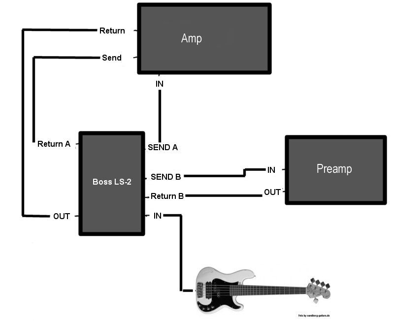

Ah, ok - beides geht also nicht: Den Preamp aktiviert im Effektweg lassen und den Instrumenteneingang für das Instrument nutzen.
(Klingt ja auch logisch. :rolleyes:)
Wenn der ampeigene Preamp umgangen werden soll, einfach in den effekt return rein?
Jep, genau so...
Reaktionen: uncool sam
  • #663
Doch, geht schon mit der 4 Kabel Methode... Wurde hier im thread schonmal beschrieben (ich hatte da auch ein Brett vor dem Kopf...).
Bei Bedarf hätte ich auch einen Switcher vom netten @StonerGreg, der mir den Switcher seinerseits genau für deine Anwendung vermacht hatte...
Bei Bedarf sag gerne Bescheid :bier:
Edit sagt, dass dein Vorschlag mit ein - und ausstöpseln natürlich auch funktioniert... Ist halt nur umständlicher und nicht so flexibel....
Ok, is schon 'ne Weile her, dass ich den Faden hier von vorne aufgerollt habe, hab das grad nicht mehr auf'm Schirm. Magst du mir das nochmal in Kurzform skizzieren?
Klasse - ich werd' mal schauen wie's über den effrtrn klappt und klingt, komme dann auf dich zurück wenn mich das Ergebnis nicht befriedigt. :bier:
Reaktionen: OliB.
  • #666
Stimmt, hatte ich ja mit zwei Preamps parallel so genutzt und noch zusätzlich die Vorstufe vom LH.
Edith meint noch. den Boss LS-2 hatte ich damals dafür genutzt. Und der Instrumenteneingang am LH funktioniert in diesem Falle dann wieder, da ein Stecker ja auch im Effekt Send steckt...
  • #667

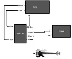

Hatte @Logabass damals so hier reingestellt. Funktioniert echt prima...
Reaktionen: bassilisk, Kong und uncool sam
  • #669
Genau, mit dem Boss LS2 (oder günstiger: Dem DIY Pedal vom Greg) ist es am einfachsten / elegantesten....
Hier das Schema von @disssa :
https://www.bassic.de/attachments/upload_2017-9-10_9-17-58-jpeg.160337/
Edit: @Edelweisspirat war schneller :bier:
Ich dachte das Schema war von disssa, wenn es vom logabass war... Sry!
Nein, nein, diese genialen Schaubilder stammen ausschliesslich von @disssa, ich hatte es auch von ihm genommen, aber m. E. auch entsprechend zitiert.
Reaktionen: uncool sam, Zomok und OliB.
  • #670
Ist der Effektweg eigtl. entsprechend einem Preamp, soll heißen: Schaltet sich der bordeigene Preamp dann ab, wenn man einen externen Preamp dort einschleift?
Ja. Der Signslweg über "Send" ist dann ja unterbrochen. Der "Return" sitzt zwischen den Vor - und Endstufe. Man steuert dann die 500Watt an 4Ohm an.
