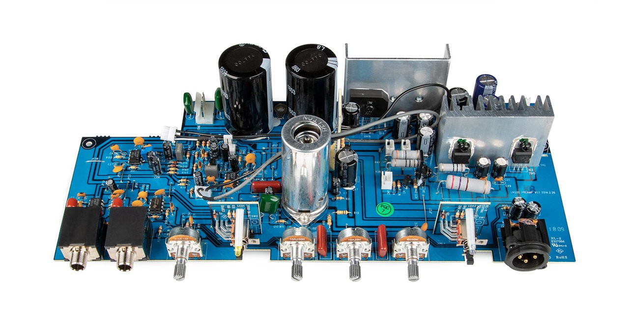

A propos schwierig: Der Volumepoti meines LH-500 kratzt immer und exzessives Drehen, sowie div. Hilfsmittelchen sind ausgereizt. D.h. da muss wohl ein neuer rein. Nun habe ich wenig Ahnung und der Reparaturdienst, dem ich das Teil anvertrauen wollte, ruft einen Preis auf fĂŒr den ich einen neuen kriegen könnte...kopfschĂŒttel...
Deshalb hier die Frage an die Experten, da ich die Antwort hier noch nicht gefunden habe: Kennt sich da wer aus und wenn ja, wie kompliziert ist es, den Volumepoti zu tauschen? Welchen brauche ich eigentlich dafĂŒr? Bin fĂŒr entsprechende Hinweise dankbar und versuche es dann lieber selbst.

Ausbauen, auslöten und in einen Elektronik Shop gehen, um ein entsprechendes Bauteil zu bekommen.
So wĂŒrde ich das machen.
Der LH-500 ist recht ĂŒbersichtlich gestaltet. Die Platine, auf welcher die Potis aufgelötet sind, lĂ€sst sich relativ leicht ausbauen.
Poti-Kappen entfernen, Poti-Muttern entfernen, DI-Out lösen, Input-Buchsen Muttern lösen. Die Platine ist mit Schrauben am Chassis verbunden, sÀmtliche Kabel sind mit Steckverbindern versehen.
Die einzige "Kunst" besteht beim aus- und einlöten. Dies darf nicht zu heiß geschehen, da sich sonst die Leiterbahnen vom TrĂ€ger lösen könnten.
NatĂŒrlich vorher den Netzstecker ziehen und vielleicht einen Moment warten. Diese dicken Elkos können verdammt viel Aua machen!

Ok, danke fĂŒr die Tipps und Hinweise an alle. Ich gehe es also selbst mal an. Weiss jemand zufĂ€llig, was genau fĂŒr eine Poti ich da brauche?

das Vol.Pot hat 1 MOhm log.
Aber wenn Du auf diese Art und Weise fragst, hast Du wahrscheinlich keine Ahnung davon, wie man so etwas bewerkstelligt und deshalb rate ich Dir davon ab, dort selbst Hand anzulegen. Da macht man schnell mal mehr kaputt als heil, wenn man nicht genau weiss was man tut.
