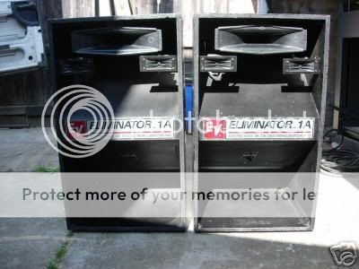

Hörner sind ja auch klasse. Das hat niemand bestritten. Die Ankopplung Ist wesentlich besser als bei einer „normalen“ Box, das Impulsverhalten wohl auch, der Wirkungsgrad sowieso. Aber sie sind groß, schwer und sperrig. Das ist alles.
Sechs Eliminatoren im Wohnzimmer hätte ich auch gerne. :bier:
