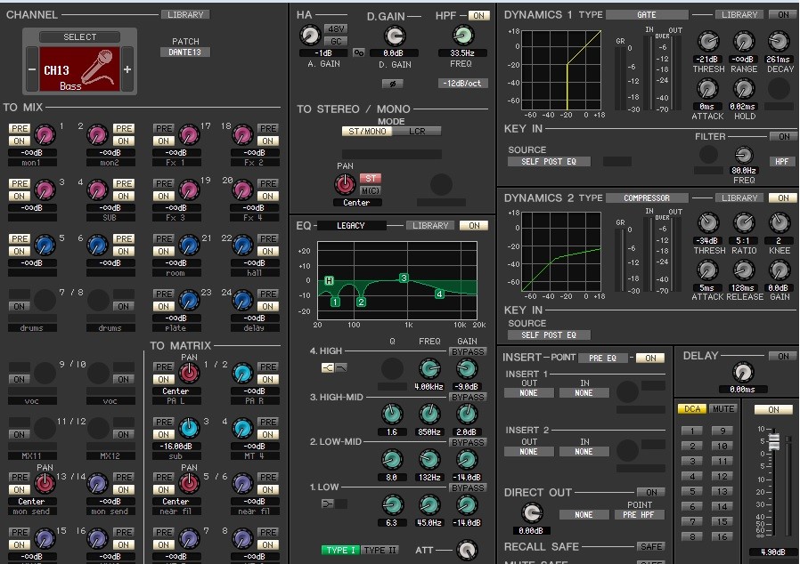

  • #64
um das ganze mal optisch zu veransehnlichen. Das Bildchen war eine Einstellung für einen Rockbass auf einem System mit dicken 18“ Kästen.:D
Das Irre daran ist das der wichtige Basston nur dieser enge Bereich zwischen Nr.1 und 2. ist! Was dabei noch zu erwähnen wäre man muss dabei natürlich richtig gas geben, wenn der Bass bei -15 dB rumdümpelt bringt dat nix! Und komprimieren sollte man das ganze auch noch. Auch wenn mans nicht glauben mag aber diese Einstellung fkt. sehr gut vor allem wenn man denn Bass richtig laut macht! Auch so, das war auf einer Behringer/Midas X/M32 Bude. Fkt. auf anderen Geräten auch ... .
Reaktionen: Slapman und Gast62174

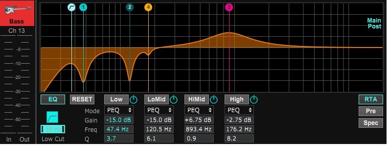

  • #65
Einen hab ich noch... . Das 2. Bildchen war auf einem Festival mit vielen doppel 18" vor der Bühne. Jetzt könnte man meinen der stellt dat ja immer gleich ein, was vermtl. in gewisser Weise auch so ist, weils ja meine Hörgewohnheit darstellt. Aber ich versuche immer neutral anzufangen und mich dann vorzuarbeiten. Oft kommt dann heutzutage sowas raus. Das war hier eine Yamaha CL5 Mischpocke die mir persönlich natürlich viel lieber ist. :DBei genauerem betrachten sieht das geschulte Ohr das man die Subwoofer hier einzeln dazu regeln kann, was es nochmal einfacher macht. Leider sind solche Bildchen hier nur Schall und Rauch aber vielleicht bringt’s ja jemanden etwas.:-/:bier:
Reaktionen: Slapman

Ein Beispiel ist auch die ewige Zweiband- % Dreiband-EQ-Diskussion beim Musicman Stingray. Der 2 Bänder mit Kuhschwanzfilter-EQ haut Tiefbass raus bis zum gehtnichtmehr, geil aber oft unpraktisch. Beim 3 Bd Eq haben sie dann einen Hochpassfilter eingebaut, damit aber zum Teil das Kind (den Bass 8D) mit dem Bade ausgeschüttet.
@BuzzFahrer : Schreib gerne noch was zur EQ-Einstellung, wozu dienen die beiden eng eingestellten starken Absenkungen von Low und Lowmid Band- ist das eine spezielle Filterung für die Boxen oder baust du wirklich absichtlich derart scharfe Grenzen um die Frequenzen der Bassgitarre herum? Dass auch beim Bass ein Lowcut sinnvoll ist, zB bei 35 Hz, ist schon klar.
