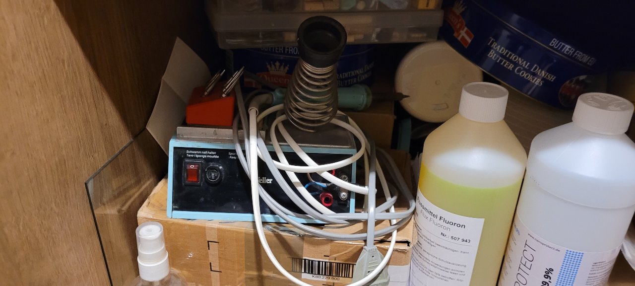

Haha, genau
Meine alte, steht bei meinem Sohn im Schrank.

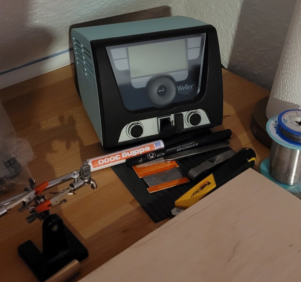

Meine Neue,
löte mir gerade einen HoneyB

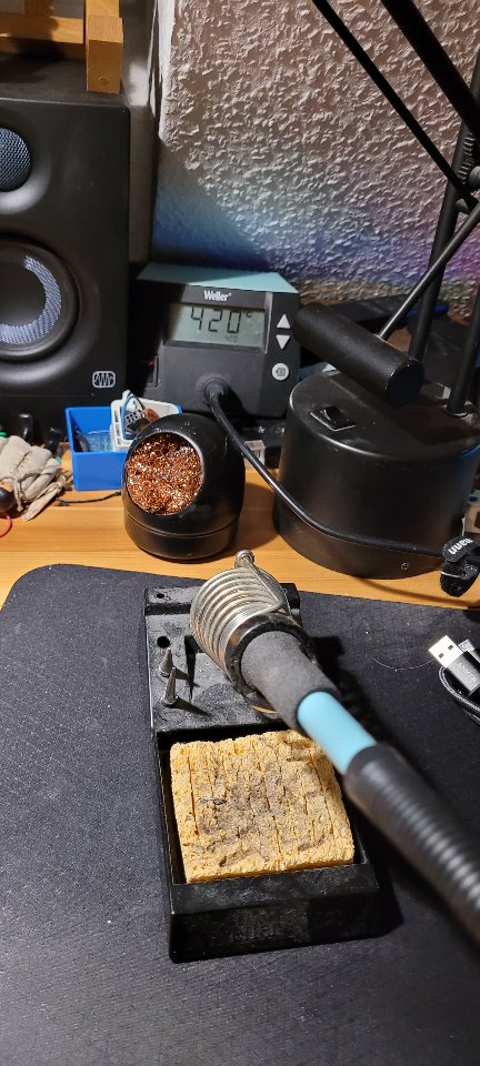

Achja, mein Sohn hat sich auch was neues gegönnt, er lötet halt gerne SMD, an Tastentausch an Mäusen, Tastaturen und sowas
Aber da fehlt halt noch der Kolben. Kommt wohl diese Woche.
