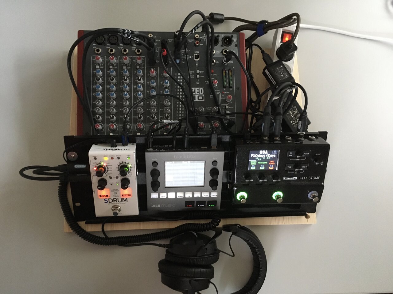

Genau den hatte ich. Richtig gutes Teil mit hohem Spassfaktor! Das Sync Signal enstpricht dem Midi Clock Signal. Mit einem enstprechenden Kabel (Vorsicht: Hier muss man vom TRS auf Midi zwei Drähte umlöten! Habe aber sogar ich hinbekommen...) konnte ich damit direkt den Sampler starten, stoppen und sogar die Geschwindigkeit anpassen und hatte somit immer alles synchron. Hat wirklich Spass gemacht!
Insgesamt solltest du gerade bei mehreren Loopern und externer Drum Machine auf Midi- oder anderweitige Clock-Sync-Fähigkeiten achten. Wie in einer Band auch würde ich den Drum-Computer hier als Master nehmen. Ansonsten wirst du es nicht schaffen, dass alles miteinander passt. Was sich zu Beginn häufig gut anhört, kann schon nach weniger Sekunden wieder schlecht werden. Das kostet am Ende nur Motivation und Spass.
Hier btw. my Setup von "damals":
