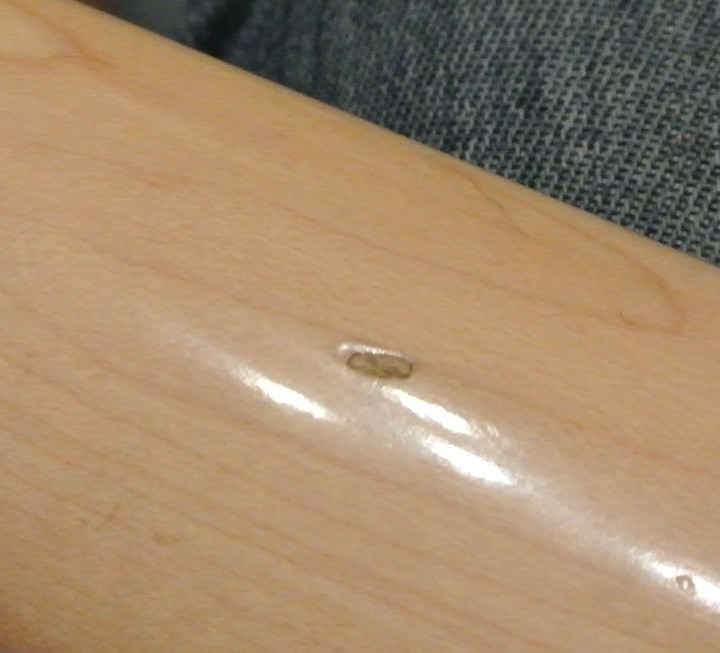

Ich habe eine ca.1mm tiefe Macke in der Mitte der Halsrückseite auf der Höhe des 5ten Bundes.
Diese Macke spüre ich deutlich beim Spielen. Das stört mich schon ziemlich.
Gibt es eine Möglichkeit diese Macke auszubessern? Also z.B. mit irgendwas auffüllen?
Habe schon daran gedacht den Hals abzuschleifen, aber einen ganzen Millimeter...? ... dann wird der Hals aber richtig schlank.
Wer hat Ideen? Wer kann sowas für mich erledigen?
(Es geht um einen Fender Am. Std. Preci)
Danke für eure Hilfe

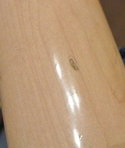

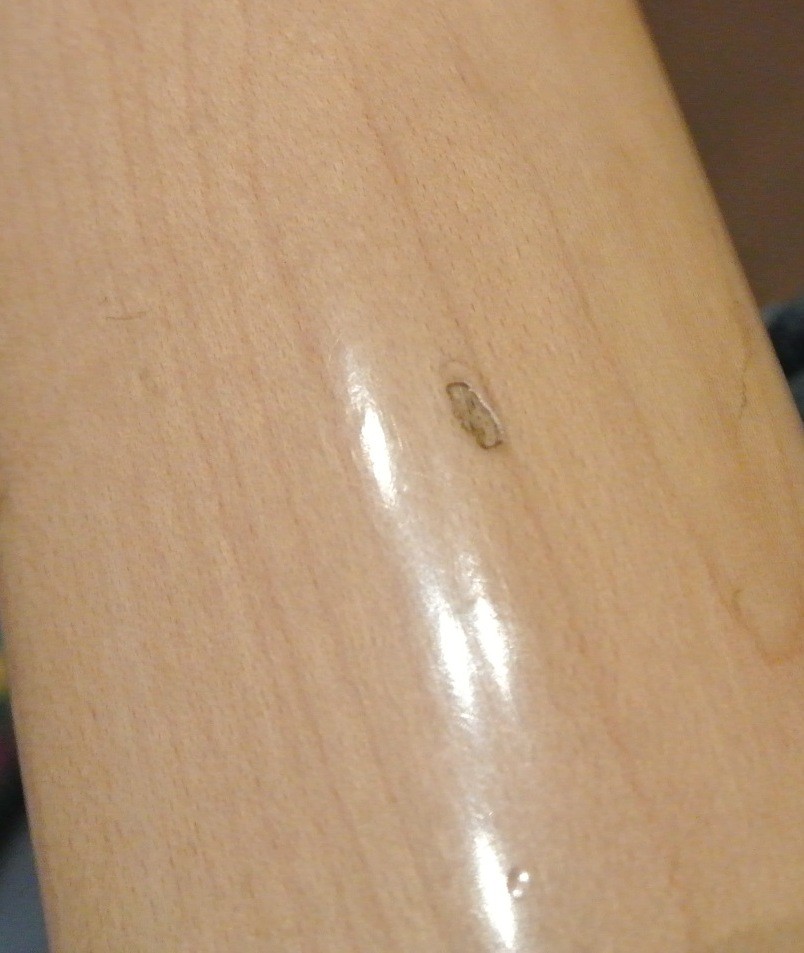

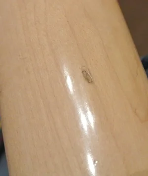

Hier sind Bilder...
Der Hals ist lackiert, oder?
Dann würde sich jede Ausbesserung mit (feinem) Schleifvorgang ja ohnehin erübrigen. Es sei denn die dann abgeschmirgelte Lackstelle wäre dir egal ... oder du nimmst auf der gesamten Spielfläche sowieso den Lack runter.
Wenn das Holz nur eingedrückt ist, könntest du mit einem Lötkolben und einem feuchten Geschirrtuch vorsichtig! das Holz aufquellen lassen und die Macke wäre verschwunden. Schon gemacht, wirkt Wunder.
Wenn Holz fehlt (auf dem Foto sieht es fast so aus?), dann würde ich die oben genannte Sekundenkleber-Lösung wählen. Die kleine Delle wäre nicht mehr spürbar und das stört dich ja am meisten.
So oder so ... wenn der Hals lackiert ist, siehe oben.
