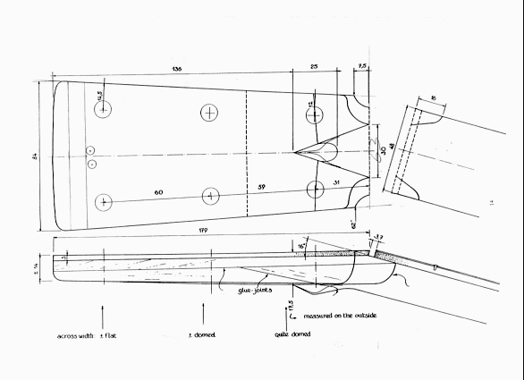

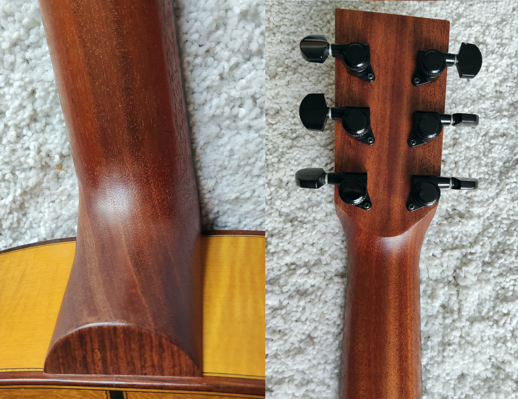

Was genau meint ihr eigentlich mit V-förmiger Schäftung? Hat da jemand ein Bild von? [Edit] Schon unter "V Joint" gefunden. Das sieht in meinen Augen nicht so optimal aus, durch die steil gewinkelten Flächen. Man leimt da sehr stark auf Stirnholzflächen.
Bei sehr (!) alten Stahlsaiten-Gitarren habe ich es schon gesehen, das der Hals inkl. Kopfplatte und Halsfuß komplett aus einem Stück geschnitzt waren. Ich das für eine Ausnahme, da Holzverbrauch und Arbeitsaufwand sehr hoch sind.
Ist auch selten zu finden. Ich besitze eine relativ neue Lakewood OM mit komplett einteiligem Hals, habe ich sonst noch nie irgendwo gesehen.
Bei klassischen Gitarren wird oft mit sehr kleiner Fläche geschäftet, i.e. unter der Ebene der Halsrückseite. Da ist eine flache Verleimung im Vergleich sogar stabiler, aber die Stabilitätsanforderungen an Kopfplatten sind ohnehin harmlos.

Das ist eine Schäftung, wo am Hals ein schräg stehender V-förmiger Einschnitt gemacht wird, in den dann eine Kopfplatte mit passend zulaufender Zuspitzung Richtung Hals eingepasst wird. Das ganze wird eingeleimt und dann wird das Shaping des Halses vollendet. Es darf quasi keine Leimfuge erkennbar sein. Durch die Form des Einschnitts wird der angesprochene Formschluss erreicht, große Klebeflächen erzielt, und die Schrägstellung der Flächen kann dadurch größere Kräfte aufnehmen.
  • #40
Normalerweise wird das auch nicht so gemacht wie beim Luna, bei dem hat es ausschließlich Ersparnisgründe (kürzere Holzstücke). Meist wird das Kopfplattenstück am Griffbrettende abgesägt. Ein sauberer Schnitt im richtigen Winkel, dann umgedreht angesetzt.
Gibt es das? Das klingt nach Pfusch.
Ich glaube, ich hab mich nicht gut ausgedrückt. Ich meine mit stumpf nicht 90 grad zum Griffbrett abgeschnitten und angesetzt, sondern im Sollwinkel der Kopfplatte abgefräst und dort das Kopfplattenstück flächig aufgeklebt. So wie im Eingangspost zu sehen ist, ich meinte, dass das eine zweidimensionale, plane Fläche ist. Das würde sonst wohl zu leicht wieder abknacken, denn da ist die Klebefläche ja minimiert.
