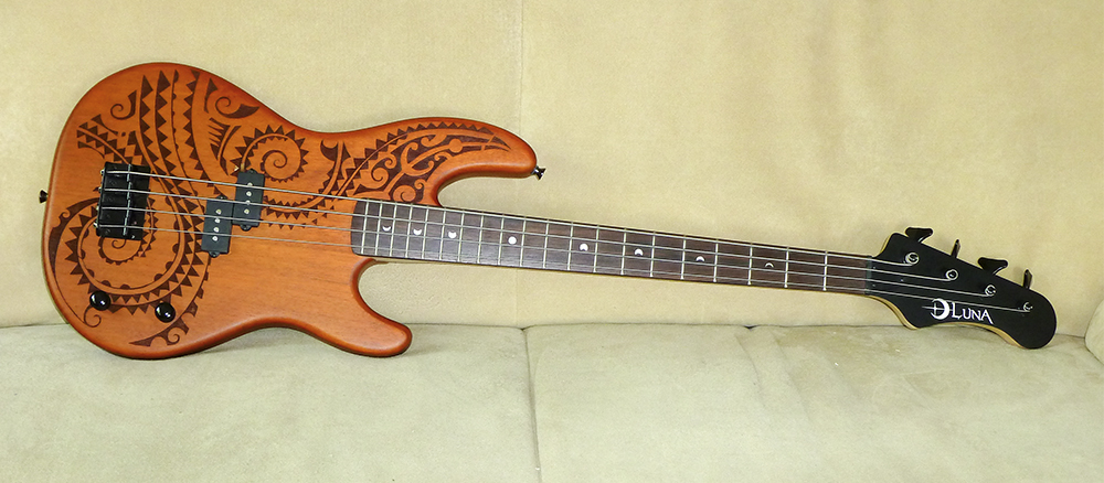

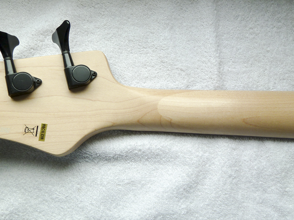

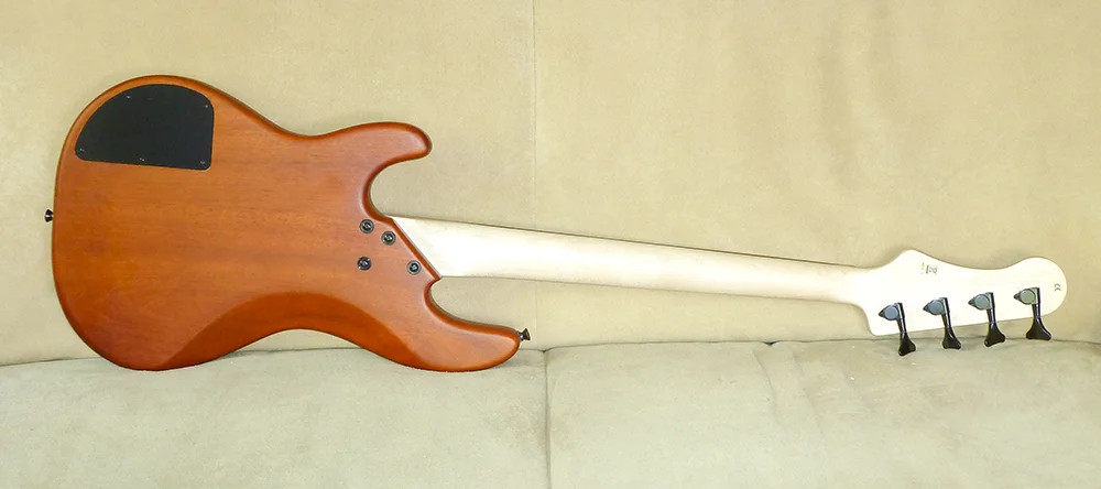

Die ursprüngliche Herkunft ist China, das war klar. Doch was heißt das? Die Verarbeitung ist sehr gut, der Korpus ist aus einem Stück Mahagoni gefertigt. Die Kanten sind angenehm verrundet, es gibt auf der Rückseite eine Wampenrampe. Das ist altersgemäß, sehr schön. :o) Der Hals ist aus Ahorn mit ziemlich früh angeschäfteter Kopfplatte – irgendwo muss man sparen, die Stabilität ist davon unbeeinflusst. Sehr angenehm zu bespielen, eher schlank. Das Palisander-Griffbrett trägt 20 Bünde.

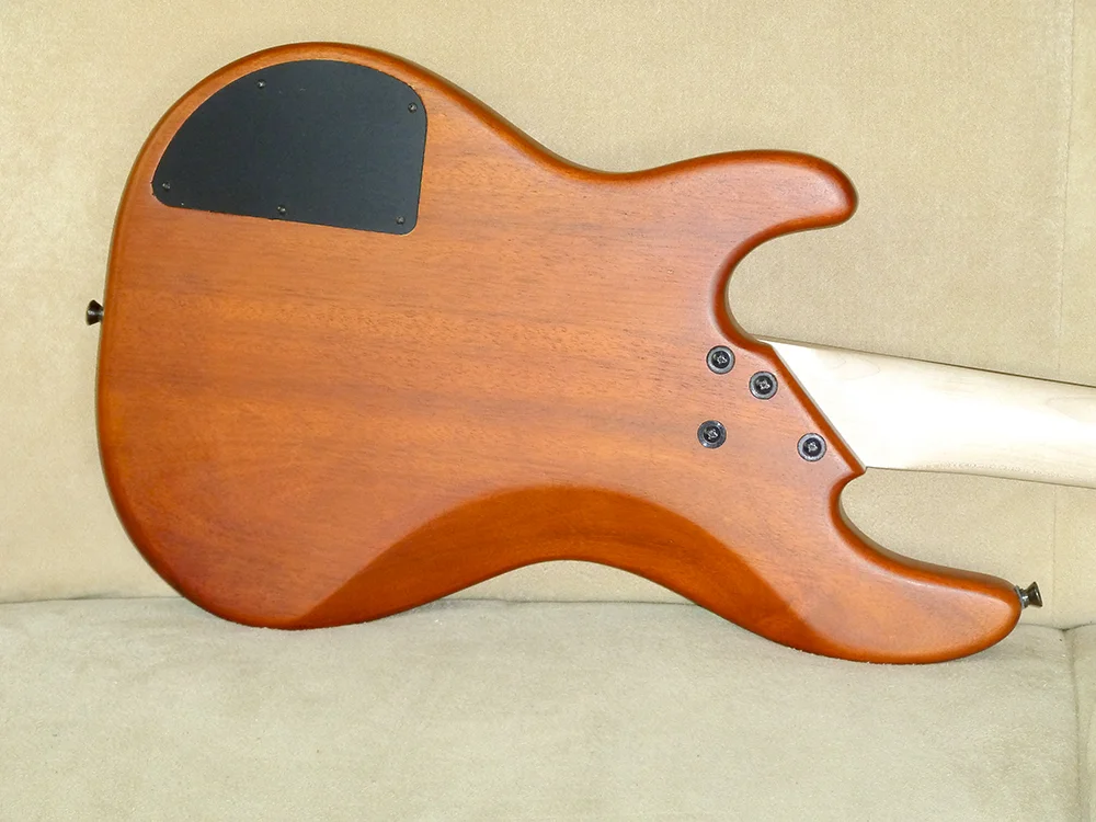

Die Bohle ist komplett matt offenporig lackiert, ziemlich dünn sogar. Ich würde sagen fast perfekt ausgeführt, keine Nasen, Überstände oder sonstige Schlampereien.
Das Gewicht liegt bei 3,1 kg, ausgesprochen leicht und für Mahagoni höchst erstaunlich. Genau mein Ding.

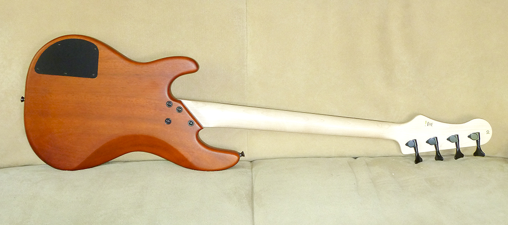

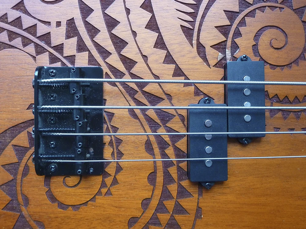

Ein schlichter Splitcoil für die Abnahme, je einmal Volume und Tone. Die Knöpfe hätte ich allerdings gerne einen Millimeter höher. Die Elektronikklappe ist großzügig dimensioniert und natürlich aus Plastik – egal, hinten sieht man das nicht. Hier wäre etwas mehr Sorgfalt angebracht gewesen, die Klappe sitzt sehr stramm und muss nachbearbeitet werden, sonst verkratzt man das Holz beim schließen.
Hardware
Die Hardware ist komplett schwarz. Warum nicht, eigentlich passt das gut. Die Brücke ist ein schlichter Blechwinkel (wie bei der Konkurrenz auch) mit zwei Madenschrauben pro Saitenreiter. Das Stringspacing beträgt 19 mm direkt an der Bridge, 18 mm am unteren Ende des Tonabnehmers.

Die Mechanik ist – ääh, schwarz … Keine Ausreden, die ist Schrott, zumindest bei meinem Modell. Schwergängig, mit Spiel, schlecht zu bedienen, das Stimmen ist mühselig. Da wurde an der falschen Stelle gespart.

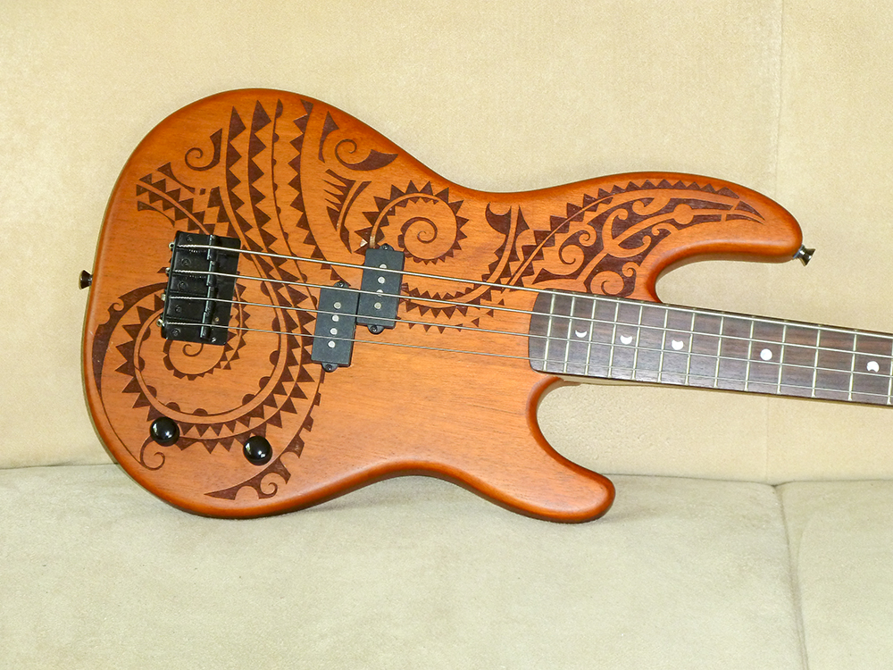

Ja, das ist jetzt so eine Sache. Der Hals ist natur mit schwarzer Kopfplatte, der Korpus in einem orangen Braun lackiert. Dazu kommt die Bauernmalerei, das namensgebende Tattoo. Dieses wurde vor dem Lackieren per Laser in den Korpus gebrannt, ungefähr 0,5-1 mm tief. Die Oberfläche ist eher rau und nimmt daher die Farbe anders auf, der Kontrast ist recht kräftig. Etwas dezenter hätte ich gut gefunden. Ob das jetzt gefällt oder nicht ist letztlich Geschmackssache. Ich kann damit leben, ein Kaufargument war es nicht.

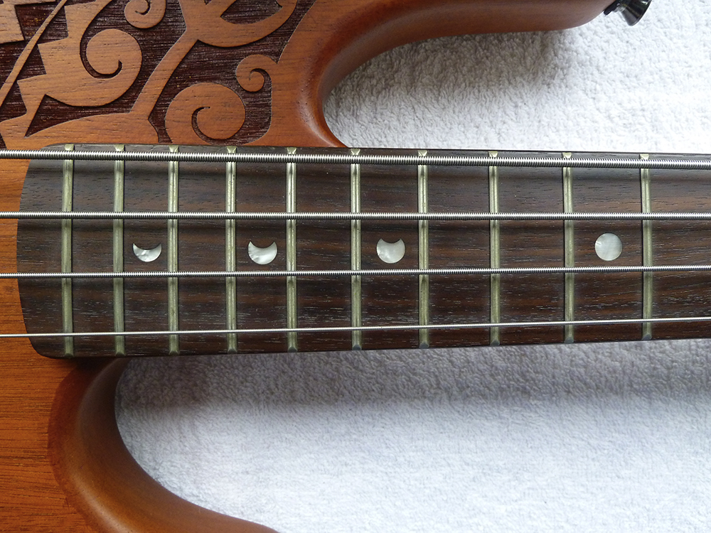

Im Griffbrett befinden sich die ebenfalls namensgebenden Luna-Einlagen. Ein Mondzyklus von Zunehmend über Vollmond zu Abnehmend, in der sichtbaren Reihenfolge der Südhhalbkugel. ;-) Die Einlagen sehen nach Perlmutt aus, sind aber vermutlich aus Plastik, keine Ahnung.

Der Tonabnehmer bleibt drin, der macht seinen Job gut. Außerdem ist sowas leicht zu ändern, wenn man denn will.
Evtl. tausche ich noch den Blechwinkel gegen eine Schaller 3D-Bridge, aber nur wenn ich eine billige gebrauchte erwische. Mit dem Stringspacing kann ich notfalls leben, enger wäre aber schöner.

Boah, nee, tu das bloß nicht! :opa: Ist natürlich Geschmackssache, aber ohne das ist der Bass einfach nur beliebig.

Ärgerlich ist, dass meine neue Mechanik 14 mm im Durchmesser hat, die alte aber nur 13,9 mm. Jetzt muss ich irgendwie die Löcher in der Kopfplatte weiten, habe aber natürlich keine Reibeahle und die Baumärkte haben nichts auf Lager.

Mit grobem Schleifpapier und etwas Geduld geht das auch.
Da fehlt 1/10 mm
Ich weiß du hast ein wenig angst' weil der Bass ja so toll verarbeitet ist' aber es ist nur Holz.
Taschenmesser und Schleifpapier gehen natürlich irgendwie' ich würde einen 14 mm spiralbohrer nehmen und den mit linkslauf gefühlvoll durch das 13'9er Loch jagen.
Am besten von beiden Seiten...also beim ersten mal nicht durchbolzen.

Ich würde auch was rundes nehmen, das Schmirgelpapier mit Klebeband daran kleben, mehrere Lagen drumwickeln, so das es sauber gewickelt gerade noch in die Bohrung passt und dann drehen bis die Mechanik passt.....
1/10tel geht fix.....und es gibt keine Probleme wie beim Bohren.
Alternativ ist ein Stufenbohrer auch ok......der nimmt nur wenig ab und zieht sich nicht in die Bohrung wie ein Spiralbohrer....
Denn kann man immer mal gebrauchen......und bei einem 3er Satz geht der Mittlere bis 20mm

Und das ist auch viel praktikabler - erspart die krückenhaften Saitenniederhalter, die zu allem Überfluss auch noch das Stimmen beeinträchtigen. Zu Leos Zeiten waren Hälse mit gerader Kopfplatte schlicht und ergreifend leichter herzustellen als diese Verbindung - und holzsparender.
Leute, diese geschäftete Kopfplatte ist ne Nummer besser als das, was Fender so fabriziert!!
