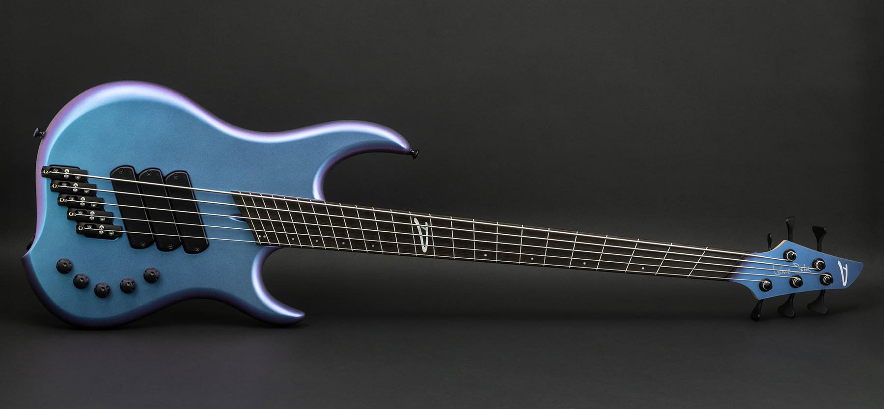

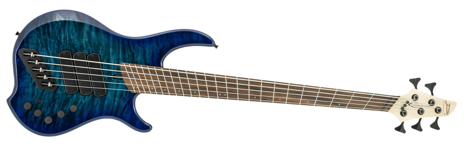

Die Dingwall Combustions haben auch kleine Bünde, nicht Mandolinendraht wie beim Lee aber dennoch schmaler als Mediumbünde.
Reaktionen: Mad Jazz Morales
Das übliche Geschwafel:
Fingerboard
Maple or Pau Ferro, 24 ‘banjo-sized’ frets, 9.45-inch radius
Warum kann man unter der Überschrift "Spezifikationen keine richtigen Maße angeben? Oder wenigstens eine Dunlop-Größe?
P.S.: Sorry,@Bass-Fred hat schon das selbe gefunden.

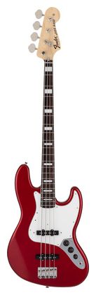

Aber, um noch mal was konstruktives beizutragen, einen Flea solltest Du ja problemlos in einem Höker im Umkreis mal anspielen können, der hat "Vintage-Size", was wohl so die Kategorie Dunlop 6320 bzw. 1,1x2mm ist. Das ist also schon ein schmaler Bund, für Mandoline schon im Bereich, wenn auch noch am oberen Ende, für Banjo schon eher mittig in der Range.
Hatte mal für ne zeit einen Fender FLEA,
der hatte sehr feine niedere bünde.
Mocht ich sehr - bereue daß ich den hab weiter ziehen lassen.
wie @whitewater ja schon schrieb
Der Dingwall Leeland Sklar hat meines Wissens Mandolinenbünde.
Bisschen runter lesen.
Der fiel mir auch auch ein - aber wenn es ums "Ausprobieren/Anspielen" und "Serienmodell" geht dann wird es bei dem tollen Stück in Deutschland leider sehr dünn :-(
Wüsste aber auch nichts was leichter anspielbar zu finden wäre....
