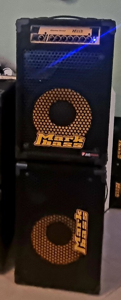

Kann mir jemand dieses Stack identifizieren?
Richtig....
Sieht wie der cmd121 HL COMBO plus 12“ er Traveller Box aus
Jepp, fast richtig....
CMD121H Combo (Combohead 1, bzw LM2) mit "der alten" Traveller 121H Box.
Die ganz alten Traveller 121H hatte die Maße der Combobox. Später hat die Traveller 121H die passenden Maße der anderen Traveller Boxen bekommen....
Stack mit alter TRV121H
Stack mit neuerer TRV121H

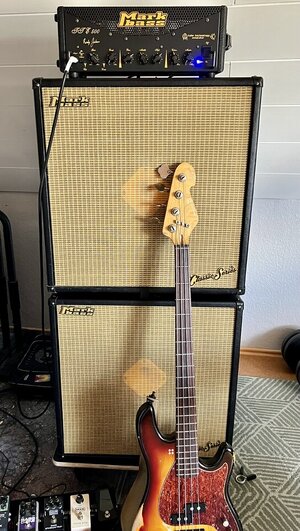

Ich konnte glücklicherweise zwischenzeitlich selber die 104 Casa testen.
Hat sich gelohnt. Klingt super und habe gleich 2 genommen! :-)
