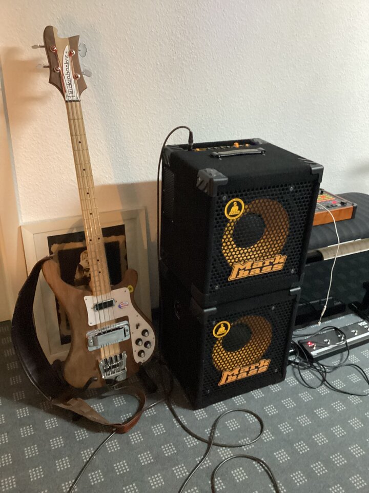

Heute kam ein Paket von @BassMann an. Er hatte mir seine 121ny Box verkauft. Ich habe sie natürlich gleich mal an meinem Combo getestet und mir gefällt das Stack. Der Sound ist schön aufgeräumt und bringt den Charakter der getesteten Bässe - Rickenbacker (Flats), Sterling Stingray und Corvette - sehr schön rüber. Was mir besonders gefällt, sind die kompakten Maße trotz der guten Leistung. Und gut aussehen tut das Ganze auch 🥰
Danke auch nochmal an @Basspekoe für Deine Beratung vor einigen Wochen. Ich denke, diese kleine quadratische Box ist genau das, was mir gefehlt hat.

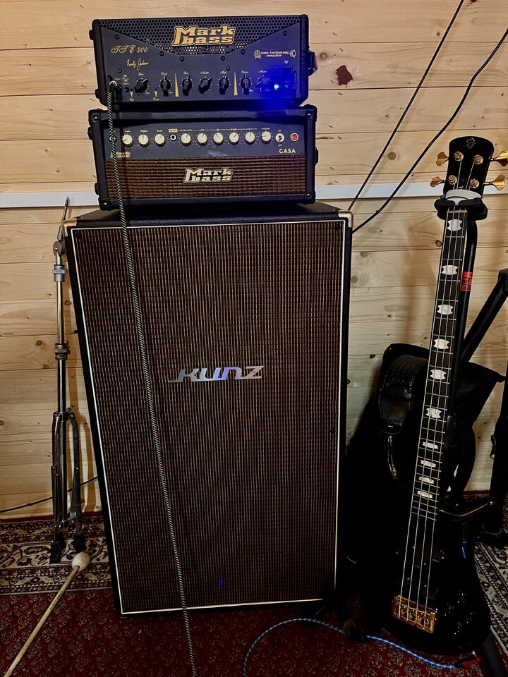

Der TTE bleibt! Was für ein geiler Rockamp, habe ich nicht mit gerechnet.
Bissig, schön griffig vor allem wenn man ihn gut anreisst ein toller röhrender Sound, der aber trotzdem nicht matscht. Da macht das richtig Spaß die Output-starken Spector-Bässe einzustöpseln.
Input dann trotzdem auf passiv und schon geht die dreckige Party los.
Der Casa darunter ist auch toll und bliebt, aber ein völlig anderer Sound, tolle Ergänzung. Wobei der TTE natürlich auch sehr clean kann. Den EQ muss man etwas "erforschen" aber dann geht es eigentlich ganz gut.
