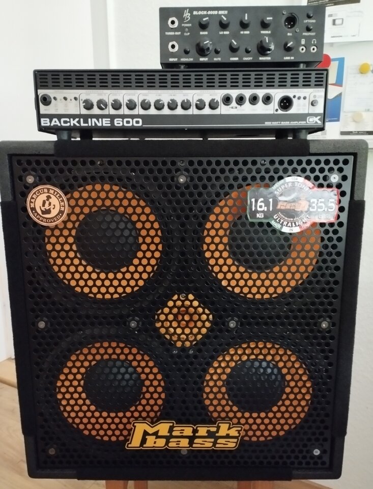

New Cab Day ....
Eine sehr kraftvollen Box, mit unerwartet gutem Klang!
Ich war wegen des Gehäuse skeptisch, das hat sich als unbegründet erwiesen. Es kommt alles sehr straff und ausgewogen rüber. Kein Mulm...oder gedröhne. Das Gewicht ist der Burner.......Slap Impulse kommen knochentrocken und "in die Fresse".....meine Nachbarn sind schon hart genervt....:D
Reaktionen: Bassone, Mecki, Mudskipper und eine weitere Person
  • #3.495
Aha - und welche Box ist das genau (Verzeihung, dass ich das nicht erkennen kann...)?
  • #3.497
Ah, eine von den neuen "Bio-Boxen"... :D
Jedenfalls interessant, dass das Gehäuse aus Kunststoff offenbar doch eine gewisse Resonanz und Druck erzeugen kann (bin ja auch schon länger mit dem Gedanken bei einer 15"-Box zum Aufputschen meines CMD 121 H-Combos)...
Reaktionen: Funbasser

Ja, ich bin schon kritisch. Bei der Box gibt's nichts zu meckern. Klang, Gewicht, Verarbeitung.
