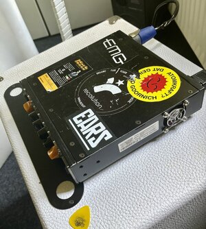

  • #3.504
Der 2er hat auch keinen regelbaren Lineout und keine PrePost Option..falls das für jemanden relevant sein sollte...
Btw ich habe mich dazu entschlossen mich von meinem zu trennen (inkl. Original Hardcase)
Reaktionen: DeBone und KlaBa

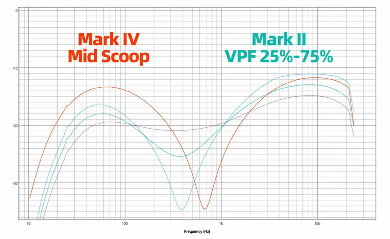

Hab da noch was zum IV und II zum VPF gefunden:
Kann das jemand bestätigen!?
  • #3.518
Ich bin nicht der Diagramm-Held, aber es deckt sich mit meinem Antest-Gefühl.
Ausgerechnet der fixe IVer Midscoop wirkt sich wesentlich krasser und wuchtiger aus, was den Sound mit dem Rest des EQs weniger sinnvoll ergänzbar macht.
Den durchstimmbaren VPF fand ich dagegen richtig super, weil man hier sinnvoll zusammen mit dem Bass, EQ und Raum spielen und gute Ergebnisse erzielen kann.
Den VPF bei den LMs zu streichen ist imo nach wie vor der größte Fehler von Markbass.
Reaktionen: KlaBa
