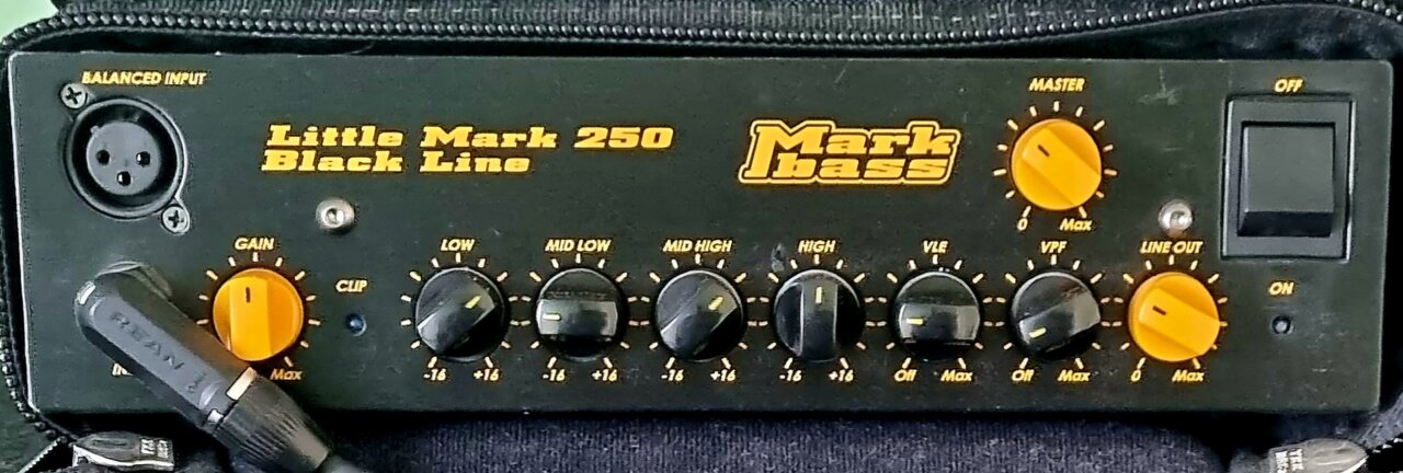

90-100Hz ist schon ordentlich hoch.
4-Saiter, vermute ich mal...
Höher als 80Hz würde ich eigentlich nicht gehen.
Wenn es Boomy klingt, veruche mal...
Low - 1 bis 2Uhr
LowMid - 8 bis 9Uhr
HighMid - 1 bis 2Uhr
High - 12Uhr
VLE nach Geschmack 7Uhr (Aus) bis 11Uhr
VPF nach Geschmack 7Uhr (Aus, vor allem wenn zusätzliche Boxen laufen) bis 9Uhr (ggf bei Solobetrieb des Combos)
Z.B. so...
...verhindert Dröhnen und sorgt für einen klaren druckvollen Ton. Je nach Instrument natürlich anpassen...
Hat bisher bei vielen anderen mir bekannten Bassern ebenso gut funktioniert.
...und kipp den Combo an, wenn er auf dem Boden steht...!!!
Was auch gut beim 121p kommt: Mit Schaumstoff min. 1/3 der Bassreflexöffnungen verschließen. Dafür schmale Schaumstoffstreifen leicht schräg in die Bassreflexöffnungen stecken (wirkt wie eine kleine "Dröhnfalle")
Combo-typische Dröhnfrequenzen durch das kleine Gehäuse werden so abgesenkt und der Ton wird noch sauberer.
Ist aber das i-Tüpfelchen, also nicht gleich einen völlig anderen Ton erwarten... ;-)

Meinen Combo Head II hab ich nun nach genau deinem Vorbild eingestellt. Du hast auf dem Bild anscheinend einen Little Mark 250 Black Line. Sind die Frequenzen wo die Regler greifen mit den Low 40Hz, LoMid 360, HiMid 800 und High 10kHz meines Combo Heads vergleichbar? Ich denke mal schon, sonst hättest du es nicht gepostet.

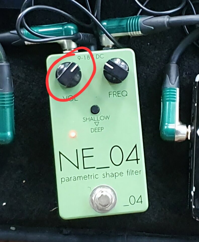

Ich hab auch einen Schalltechnik_02 NE_04 zusammengebaut und am Board. Würde als bedeuten, dass ich den zum Slappen aktivieren könnte? Ich habe den EQ bisher immer dann benutzt um "dickere" Sounds, also ohne den Mitten zu bekommen; bei bestimmten Songs braucht's das um an den original Sound heranzukommen.

Ich kenne das Schalltechnik_02 NE_04 nicht wirklich, aber ich denke wenn Du damit die Mitten um 500 Hz ordentlich absenkst und die Lautstärke hochnimmst (das entspricht ja dann einer Badewanne), könne das gut klappen für Slap.
edit: Ich sehe gerade, dass das Teil keine Gesamtlautstärkenregelung hat. Dann wird es etwas schwerer...
  • #3.653
Der NE_04 hat einen Vol Regler. Ich habe immer gedacht, das ist der Lautstärkenregler?
  • #3.654
Du hast recht, es ist tatsächlich ein Badewannenfilter, also genau das, was Du für Deinen Slapsound benötigst:
Der Clou des NE_04 V2 ist, dass die Einsatzfrequenz der Badewanne stufenlos einstellbar ist; d.h., man kann den perfekten Sweet-Spot für sein eigenes Instrument finden. Er klingt dabei – im Gegensatz zu Grafik-EQs – sehr natürlich.

Der NE_04 hat ein internes Trimmpoti, mit dem die Gesamtverstärkung geregelt werden kann
Ich habe zur Zeit ungefähr 10 LittleMark in verschiedenen Ausführungen. LM 2, LM 3, 250, 250 Blackline,... alle LM aus der Zeitspanne klingen gleich. Den einzigen Unterschied machen die Endstufen, aber da ist der Unterschied eher in der Dynamik zu finden, als im Ton.

Das ist eigentlich nicht zum anpassen der Lautstärke gedacht... soweit ich mich erinnere, ist das zum anpassen der optimalen Arbeitspunktes der Elektronik und sollte nicht verstellt werden...
Aber der Volumen-Regler auf der Oberfläche hat doch auch mehr als genügend Reserve (boost/cut), wozu braucht man da noch einen Boost?
