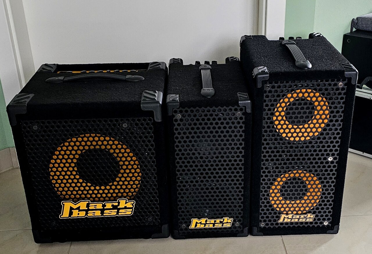

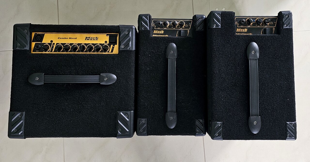

So, heute mal bissi rumgespielt mit der Visaton Dämmwolle.
Die Kandidaten waren...
Markbass CMD102p
Markbass CMD121H
Markbass Minimark 602
...und der o.g. Micromark 801
Zum Micromark 801 hatte ich ja schon geschrieben. Fazit: unbedingt machen. :-) Es lohnt sich. Der Combo klingt schön trocken definiert und klingt wie ein größerer MB-Combo in klein...
Der CMD102p ist innen schon sehr gut gedämmt. Eine kleine Stelle an der Decke war noch frei und natürlich die Bassreflexöffnung (die frei bleiben soll). Was bringt es, die kleine Stelle zu dämmen? ...praktisch nix. Da ich 3 CMD102p habe, konnte ich direkt vergleichen. Ich konnte keinen wirklichen Unterschied hören. Macht man noch mehr Dämmwolle rein, ist das definitiv zuviel. Also kann man es auch lassen...
Beim CMD121H sah es innen ebenfalls schon sehr gut gedämmt aus. Trotzdem habe ich (praktisch hinter dem Speaker) noch 1/2 Matte reingelegt. Ergebnis: Minimal trockener und dadurch knurriger. Der Unterschied ist aber nicht irre groß. Man kann es aber ruhig machen, mir hat es gefallen. Ich konnte aber nicht direkt vergleichen, da ich nur einen 121H-COMBO habe.
Brim Minimark 602 sind die Flächen hinter den Speaker nicht gedämmt. Ansonsten ist er gut gedämmt. Hinter den Speakern habe ich dann nachgelegt, sodass bis auf die Bassreflexöffnung alles gedämmt ist. Der Unterschied ist hier nicht so deutlich zu hören, wie bei den 801 (die deutlich am wenigsten gedämmt waren). Aber ich empfand den Ton vom Combo etwas trockener und runder. Ein direkter Vergleich ging nicht, da ich nur einen 602 habe. Ich hab es so gelassen, weil er mir so gefiel. Ob man Rückschlüsse auf den 802 schließen kann, weiß ich nicht...

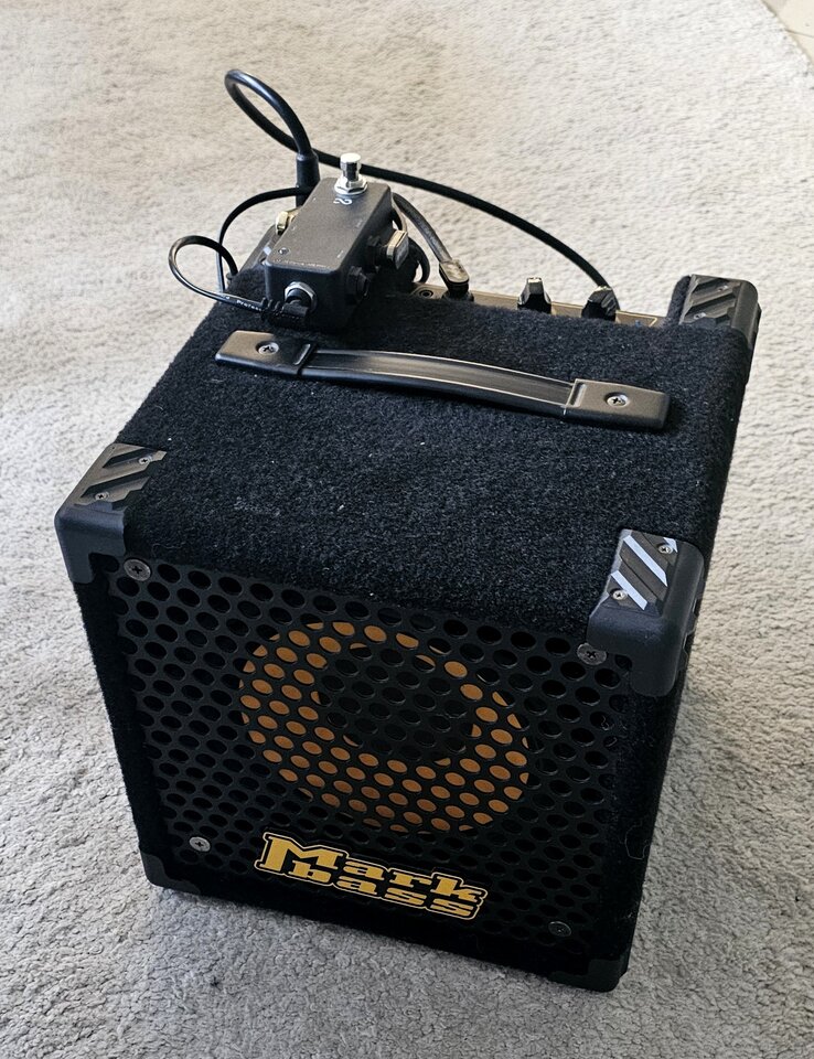

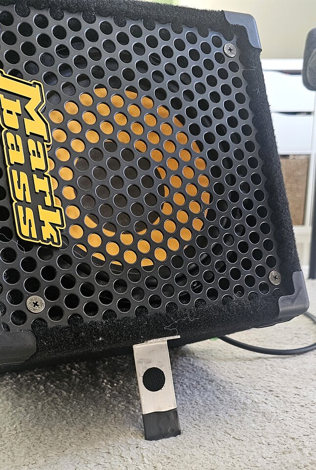

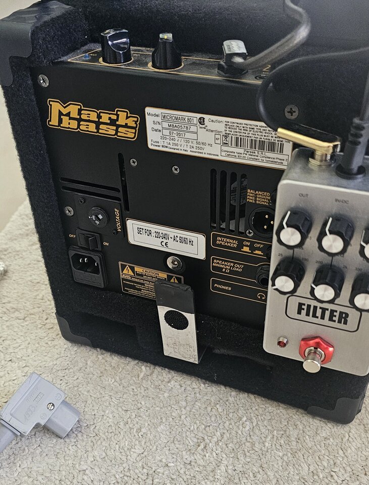

  • #3.631
@Basspekoe

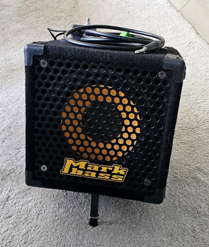

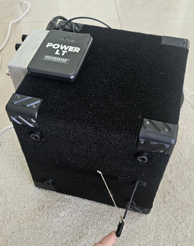

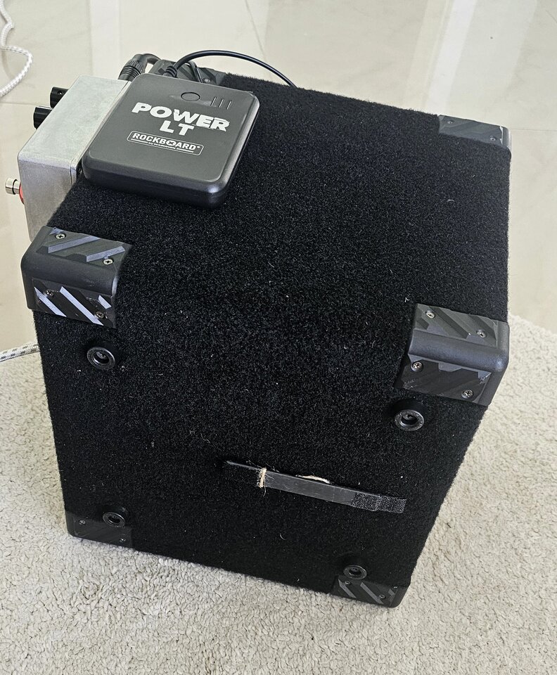

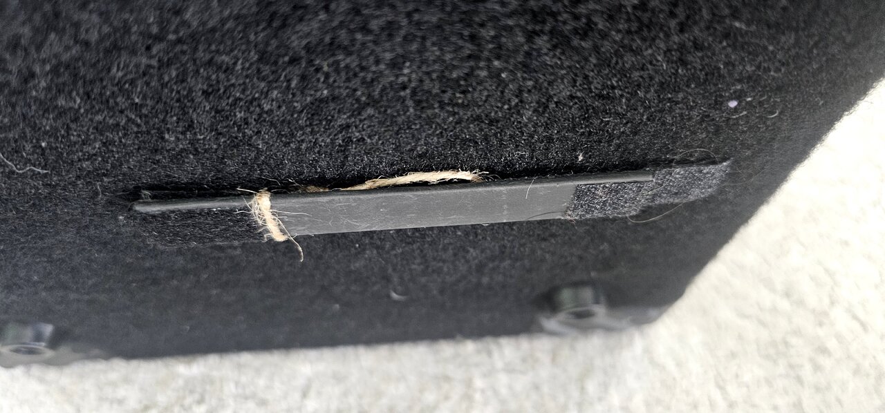

Was hast du da für einen Stachel unter den 801 geschraubt?
  • #3.632
zu dem Thema: @bassbeat weisst Du noch, ob Du einen 602 oder einen 802 Combo bei @hui vor fünf sechs Jahren angeschleppt hattest? In meiner Erinnerung hatte der Zwerg trotz seiner nicht vorhandenen Grösse einen sehr guten Sound.
  • #3.633
@Basspekoe
...geklettet, nicht geschraubt. Wobei ein Mini-Schräubchen doch drin ist.
An dem Halte-Band (damit es klappbar ist). Aber da denke ich mir noch was besseres/schöneres aus. Auch das es insgesamt noch stabiler ist (funktionieren zwar gut so, aber ich werde es noch verbessern...)
Einfacher und stabiler geht es such so.... (das funktioniert auch mit den großen Combos sehr stabil)
Einen Winkel drunterklwtten, den man bei Nichtgebrauch hinten dranklettet...
(...hatte ich fürs Foto mal an die Seite geklettet. Normalerweise natürlich unten drunter... ;) )
