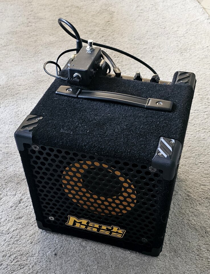

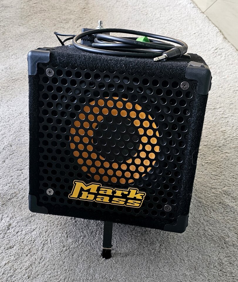

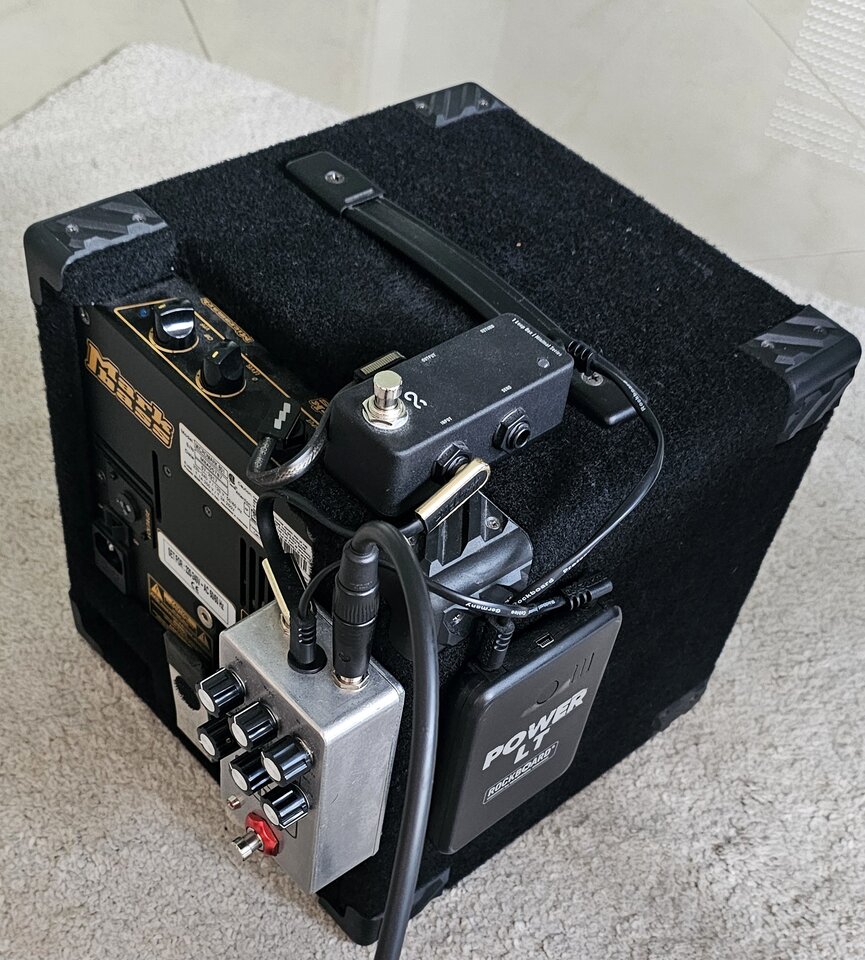

Tipp für Markbass Micromark 801-Besitzer:
Gestern zufällig noch Visaton Dämmwolle für Boxen bei mir gefunden.
https://www.thomann.de/de/vivisaton_daempfungsmaterial.htm
Für Spaß mal den 801 aufgeschraubt und rein geguckt. Die Box ist nur zur Hälfte gedämmt. Nun habe ich 1/2 Matte von der Visaton Dämmwolle zusätzlich reingelegt, so dass nun alle Wände gedämpft sind, die Bassreflexöffnung aber so gerade noch frei bleibt.
Das ich zwei 801 besitze, konnte ich die Wirkung im A-B-Vergleich testen. Ergebnis: unbedingt machen.!
Man verliert zwar minimal Tiefbass, aber der etwas kistige Dröhn (den viele Kleincombos haben) ist deutlich minimiert und man kann zum Ausgleich die Bässe etwas boosten (Aktivbass z.B.). Der Ton ist schön trocken, sauber, hängt sehr gut an den Finger, klingt schön rund und passt wunderbar zum üben, zu spielen zu Backingtracks über Musikanlage, oder kleine (Wohnzimmer-)Sessions. Die etwas kistigen, leicht "billig-dröhnigen" Frequenzen sind damit deutlich gesunken, zugunsten eines knurrigen trockenen und direkten Tons. Auch geslappt klingt der Combo nun nochmal deutlich besser.
Damit ist der 801 für mich definitiv der beste Minicombo, den ich bisher hatte...
Den zweiten 801 habe ich natürlich sofort die andere Hälfte der Dämm-Matte eingesetzt... ;-)
(Beide zusammen klingen übrigens ziemlich geil... ;-) )
...und: Den Combo immer etwas ankippen, dann klingt er deutlich sauberer... !!!

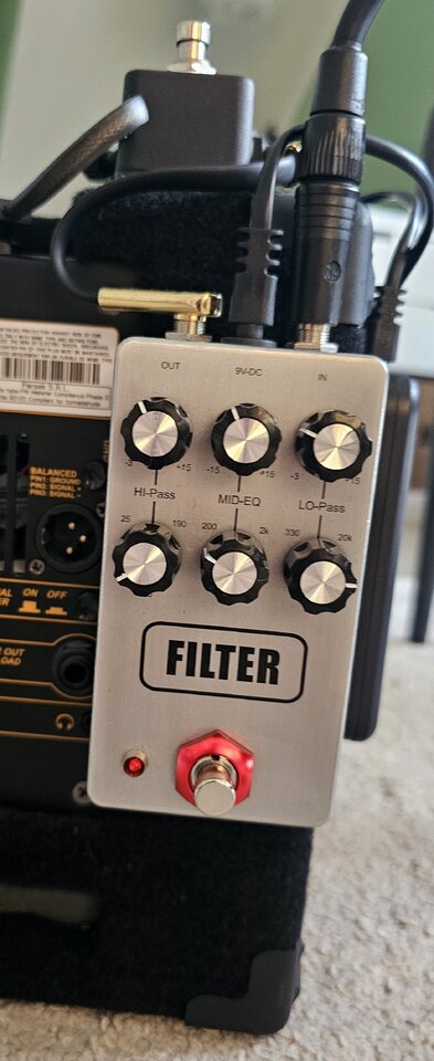

Wer das ganze noch etwas toppen möchte, den sei der Filter von @disssa empfohlen. Ein HPF, LPF und para-Mids, die den Combo perfekt machen.
