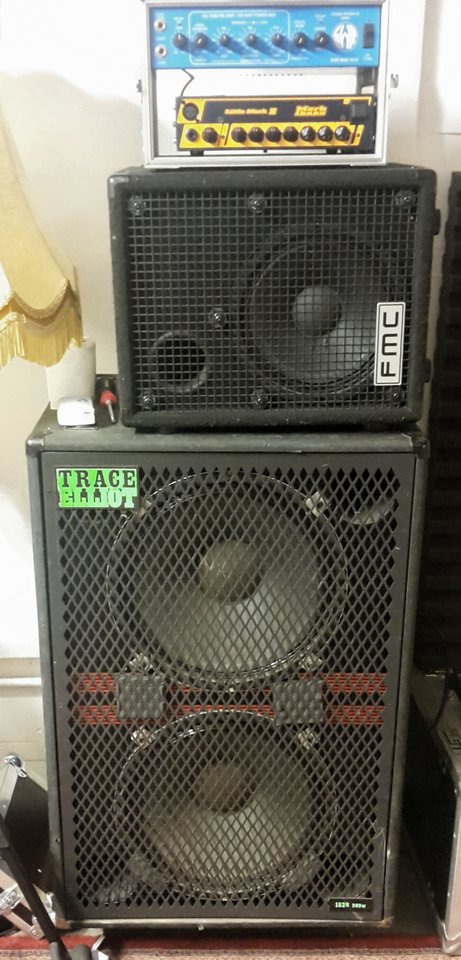

Das ist ein neuerer aus dem 110er.
Ich hab ihn als einen von 2 Kanälen in einem Custom Rack. Die Endstufe des Markbass LM2 treibt beide Preamps an.
Der SWR hängt direkt am Masterpoti des Markbass. Er umgeht also den Preamp.

Würde mich interessieren (wenn der SWR auf linear umgebaut ist), wie der klangliche Unterschied der beiden Preamps dann ist. Ich stelle mit den SWR kühler, bzw den Markbass wärmer vor...
