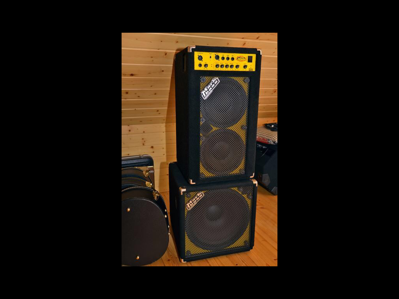

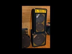

Was ich beim Stöbern im Netz auch noch gefunden habe, ist dieser 2x10 Combo... ich vermute, das ist etwas älteres, kennt jemand von euch das Teil?
—-> und falls ja: wie schwer ist der?

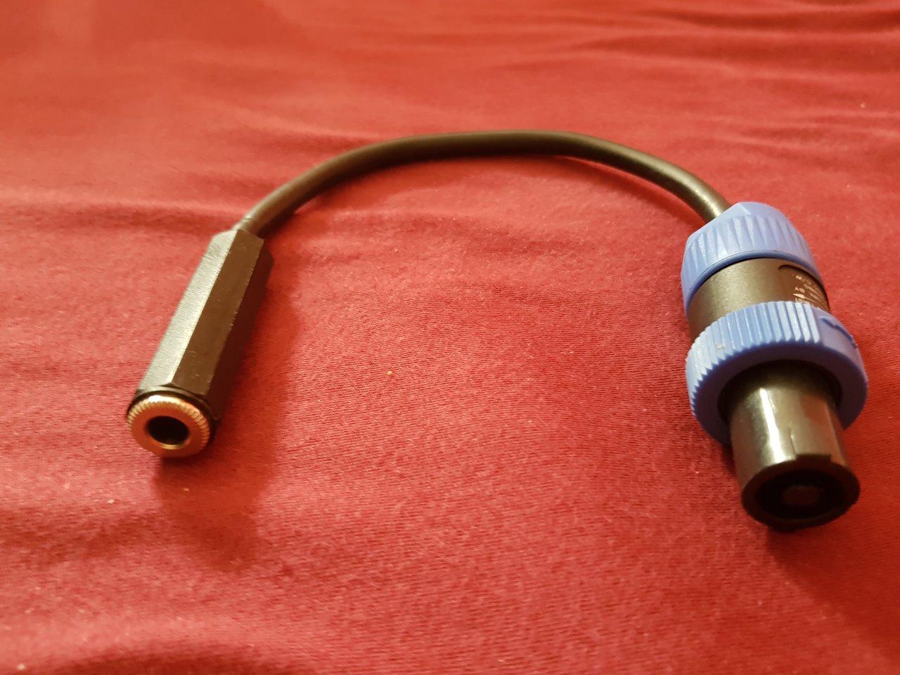

a) Löte dir ein Lautsprecherkabel Speakon auf Klinkenbuchse.
b) Stecke das Speakon-Ende in den freien CMD151 Speaker-Ausgang,
c) stecke das Klinkenbuchsen-Ende auf das gezogene Speaker-Klinkenkabel des School-Kombo.
Ist Narrrensicher, da kann man auch mit 5 Bier im Kopp nix kaputt machen.

Du kannst dir auch einfach ein Speakerkabel mit einer Seite Speakon oder klinke und auf der anderen Seite eine Klinkenbuchse anfertigen...
Dann musst du beim PlayersSchool nur das Klinkenkabel abziehen und das neue Kabel aufstecken und mit dem CMD151p verbinden.
Ersten brauchst du nur das Boxenkabel zu besorgen/bauen und zweitens kannst du auch nicht vergessen das Klinkenkabel aus dem PlayersAmp zu ziehen, weil du es ja brauchst zum anschließen.... ;-)

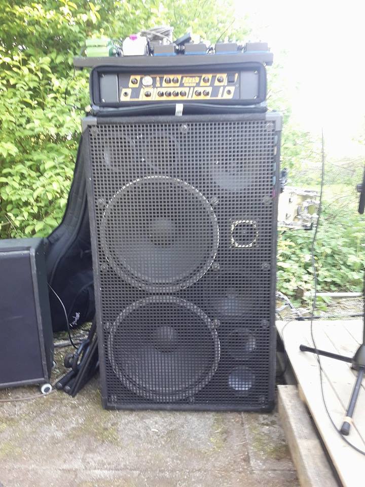

Gestern Open Air mit dem TA 501, erster Live-Einsatz mit dem Amp und zusammen mit der Box(siehe FMC Erfahrungsberichte)
Hoch zufrieden mit dem Amp und zusammen mit dem Andrecker von @Flobert einen druckvoll leicht dreckigen aber trotzdem transparenten Sound gehabt. Wurde dann von allen drei Bands genutzt, die anderen beiden auch ganz klassisch nur mit Kabel rein und haben den Onboard Comp auf 9 Uhr benutzt: Alle Happy.
