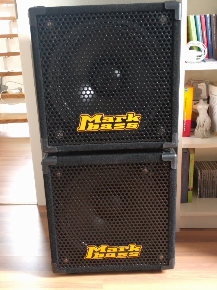

Hammer...und ich glaube eine 15er muss nicht zwingend sein. Es drückt gewaltig. Glaubt eh keiner der es selbst erlebt hat, das diese Zwerge so einen geilen, vollen und runden Sound mit ausreich
Bei der 151er geht es nicht um mehr Druck, sondern um den Klang durch die Kombination beider Boxentypen. Die zwei 102er haben eine Mittennase, die gefallen kann oder nicht. Geschmackssache halt...
Zwei 151er haben auch eine spezielle Überbetonung...
102er & 151er zusammen klingen ausgeglichener & linearer und machen seltener Probleme bei unglücklichen Raumresonanzen...
Da ich mehrere Markbass Boxen/Combos habe (alleine drei 2x10"er!), konnte ich das gut testen. Die 102er&151er zusammen sind am "Benutzerfreundlichsten"... ;)
Die 121H&102HF war auch ganz gut, aber nicht ganz so geil wie 102p&151p...
...darum geht's ;) ...Druck machen die Markbass Boxen eigentlich alle gut...
Aber zwei 102p ist schon ganz ordentlich, mach dir da keine Sorgen... eine sehr flexible und transportfreudige Anlage... :)
(Bin schon mit 102p und Gigbag mit Bass/Amp mit dem Fahrrad zum Kneipen-Gig gefahren... ;) ...ok, war ein altes Lastenrad, aber immerhin...)

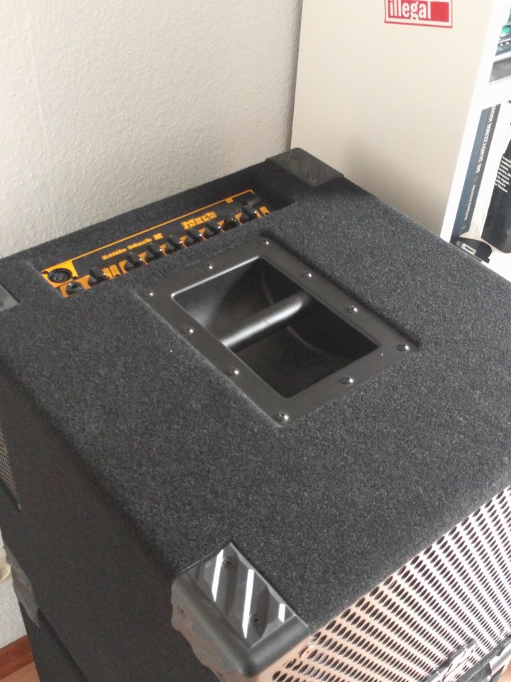

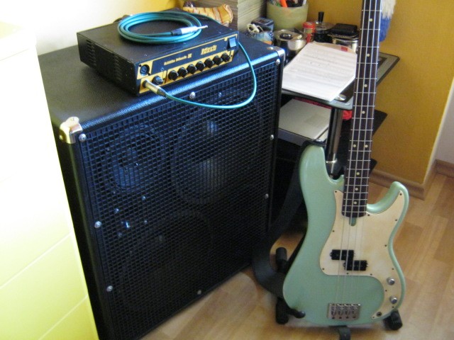

  • #69
Das Stack hat auch einen mächtigen Bass Schub....
Spiele ich total gerne!
Ich habe die "preiswerte" Variante :D
Reaktionen: wjl, keziahj, Funbasser und 3 andere
  • #70
YO, hab ich auch, ist echt der Hammer!
Der Combo alleine macht aber auch schon eine sehr gute Figur.
