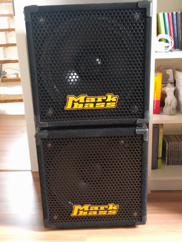

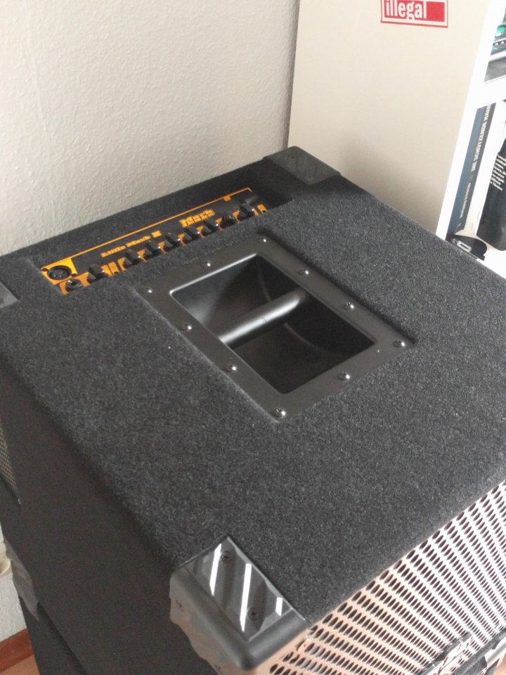

Reaktionen: Rhino-
  • #882
@bullschmitt Danke für die Berichtigung, dann muss ich irgendwo was falsch gelesen haben...
Schlussendlich habe ich eine 121 New York Box an den LM II angehängt und es passt. Den Combo hab ich so gelassen und er dröhnt genügend.

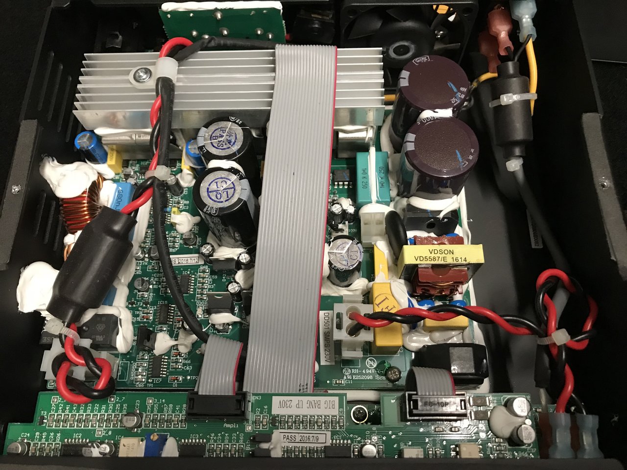

Mal als Hinweis für alle Mark Bässer...
erst kürzlich hatte irgend ein User hier ein Problemchen mit seinem Amp. Der Amp wurde hin und wieder sehr leise. Mich hat das gleiche Schicksal bei meinem Big Bang ereilt.
War aber keine große Sache.
Ich muss dazu sagen, ich bin die letzte Zeit nicht sehr pfleglich mit dem kleinen umgegangen. Er ist ist öfter mal im Kofferraum rumgepoltert.:engel:
Ursache war (und anscheinend auch bei dem anderen User) die Steckverbindung eines Flachbandkabels vom Preamp auf die Hauptplatine. War relativ leicht zu lokalisieren, weil die kleinste Berührung den Ton wieder hergezaubert hat.
Einmal wieder richtig angedrückt und er tut es (bis jetzt jedenfalls) wieder.
In meinem Fall war es der rechte Stecker wo "FC-10P" draufsteht.
Also nur als Tip, falls bei euch mal ein ähnliches Problem mit sporadischen Aussetztern auftritt. Am Anfang war der Fehler sofort weg, sobald man etwas kräftiger reingelangt hat (am Bass, nicht in dem Amp :tongue:) und trat dann eigentlich nicht mehr auf. Nach dem letzten Transport wurde es aber so schlimm das das auch nicht mehr wirklich half.

Ja ich hatte mit der Steckverbindung auch schon minimale Probleme.
Ja genau das war das Problem. Aber da muss man erst mal drauf kommen.

Ich will nicht auf die Wurst hauen, aber ich habe ca.30sek. Nach Öffnen des Amps gebraucht. :bier:
Wurst? Wo?
Ja als er offen war war das sofort klar. Aber die Gedankenspiele vorne weg.
Wobei bei mir nicht das Kabel in der Buchse locker war, sondern im Stecker des Kabels innendrin was locker war.
  • #890
OK, Gedanken hab ich mir so lange nicht gemacht. Nur kurz überlegt ob ich as Ding zum T-Schicke, (3 Jahre Garantie) oder selbst schell mal öffne ohne die Schrauben zu beschädigen.
Kurz ein Signal gegeben und alle Stecker / Flachbandkabel angefasst und der Fehler war wirklich sehr schnell lokalisiert.
ToiToiToi noch nicht wieder aufgedrehten. Ich werde es beobachten.

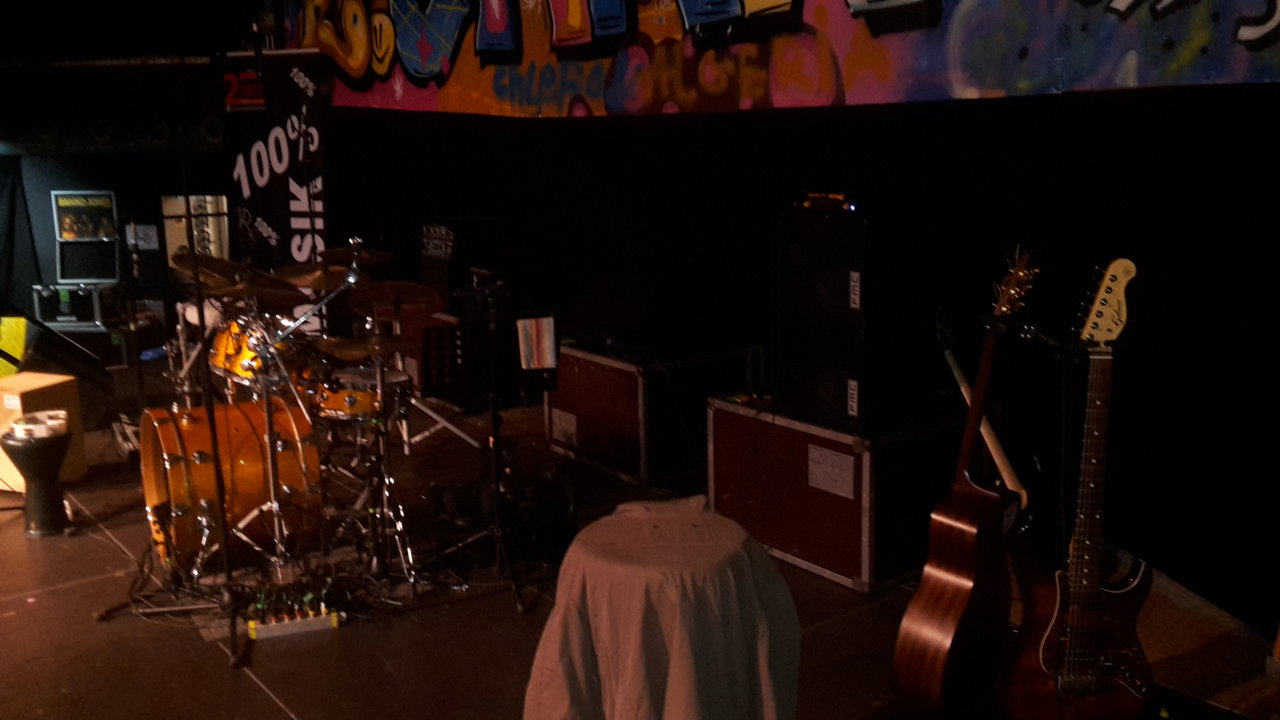

Hab sogar die Bassanlage hochgestellt damit sie auf der Bühne nicht alles zumulmt. Bass kommt über die 8*18er Subs dann später schon genug auf die Bühne ;) Klingt hervorragend!
