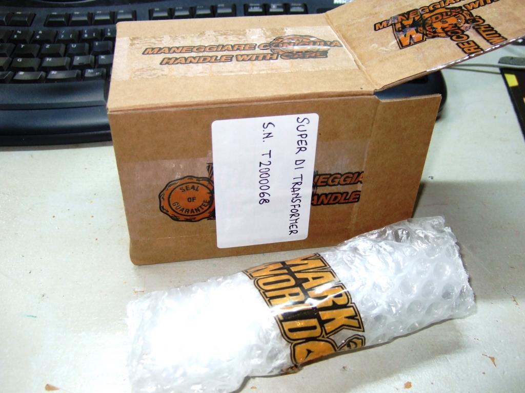

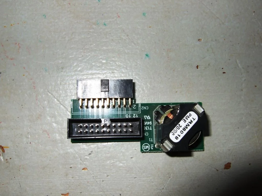

Obwohl das Bauteil bei Markbass als discontinued gelisted ist, ist es dennoch im Markstore zu beziehen. Versandt wird aus Italien per DHL Express (€18: Aua!), dafür ist es am nächsten Tag im Briefkasten:

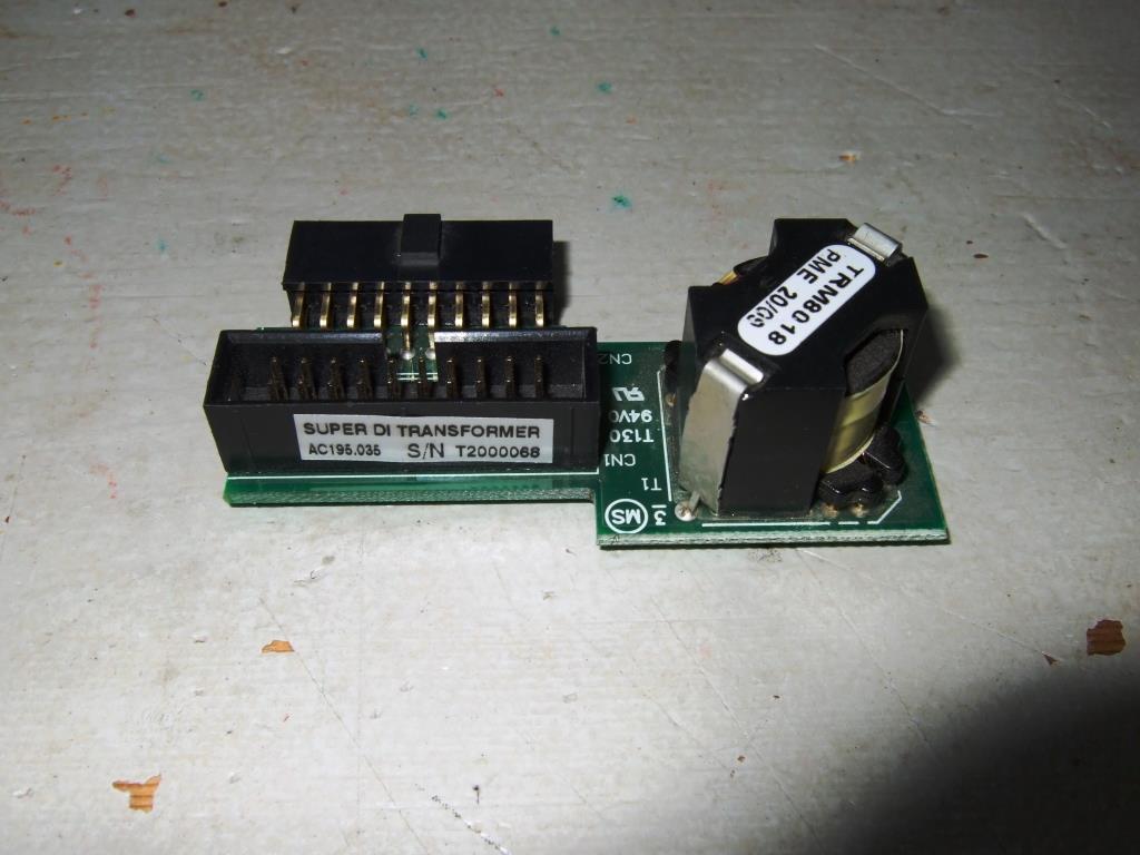

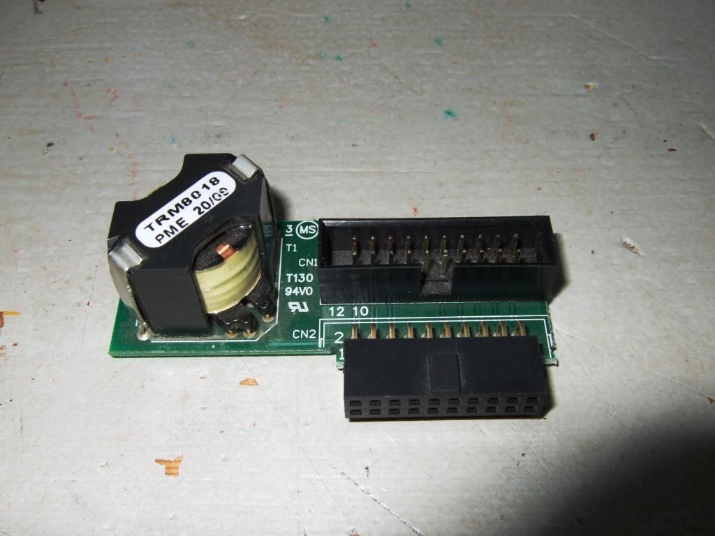

Sieht exakt so aus:

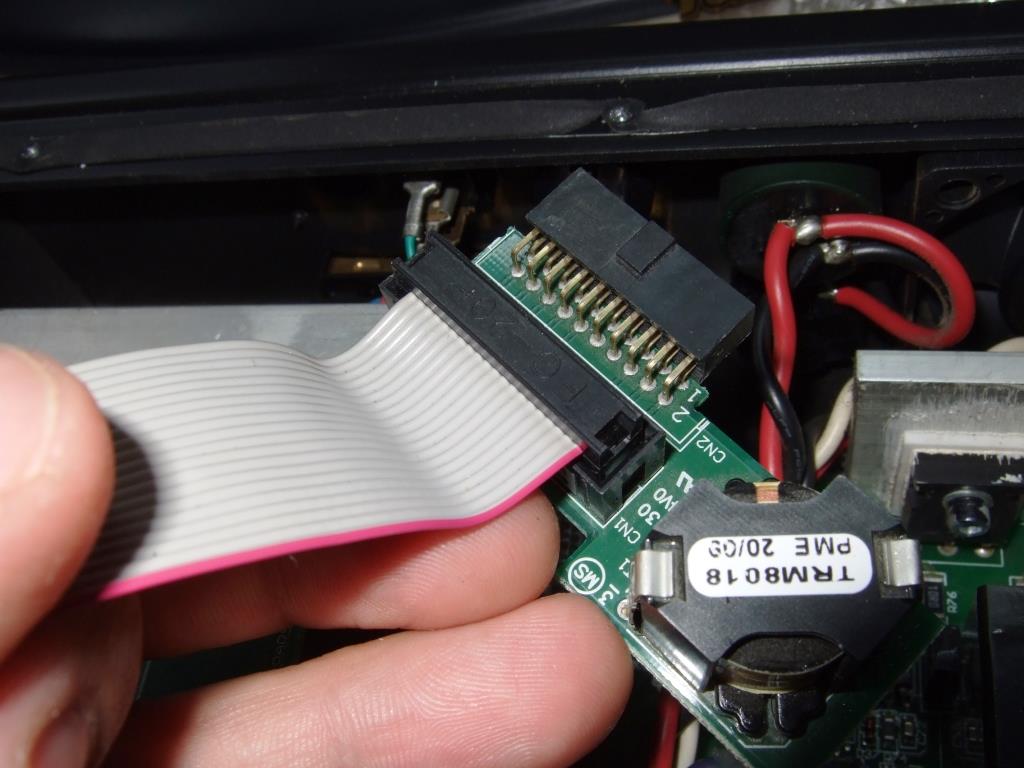

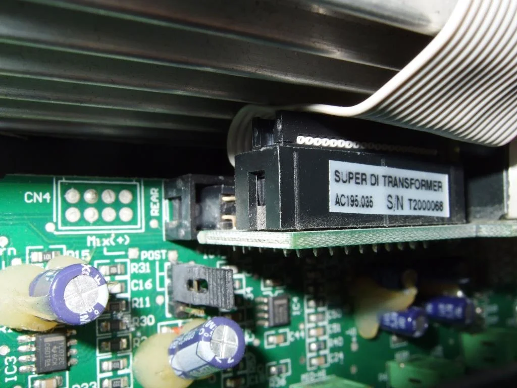

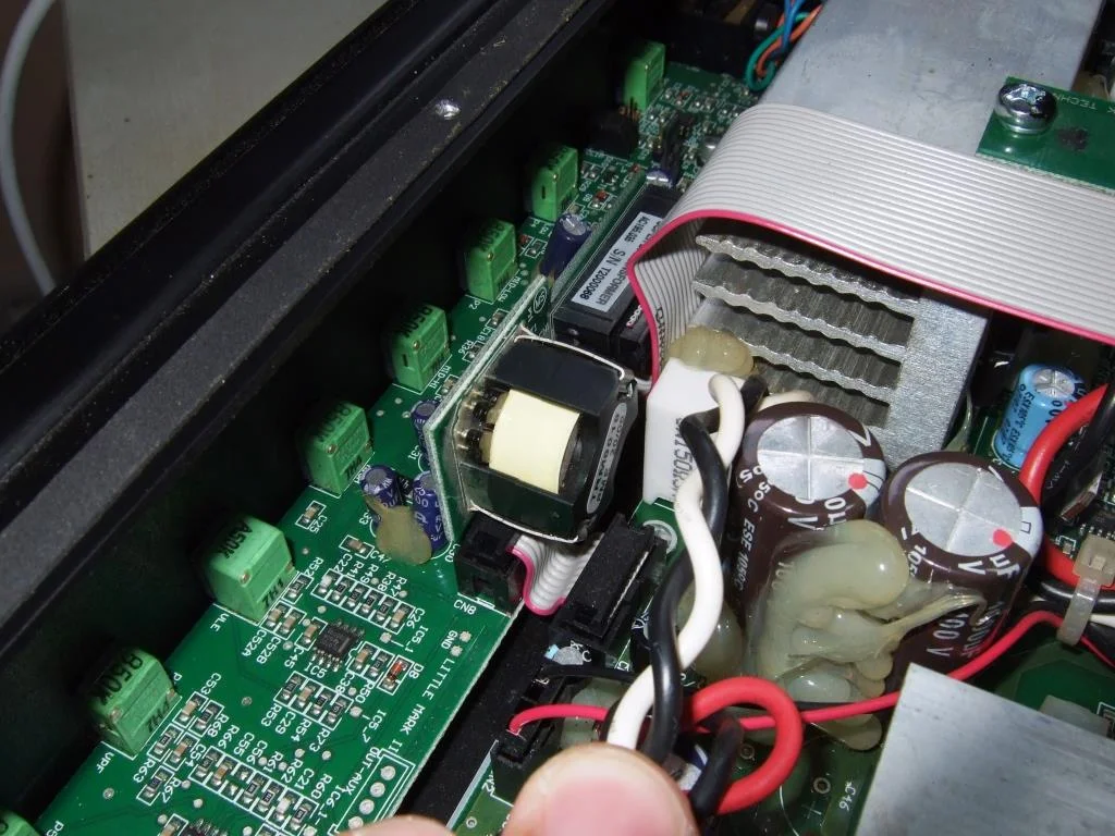

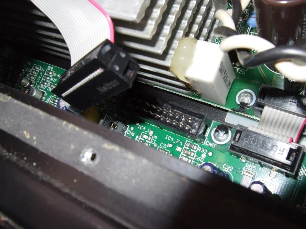

Der Einbau erfolgt an der Steckerleiste des Flachbandkabels, welches die vordere Platine mit der hinteren verbindet.

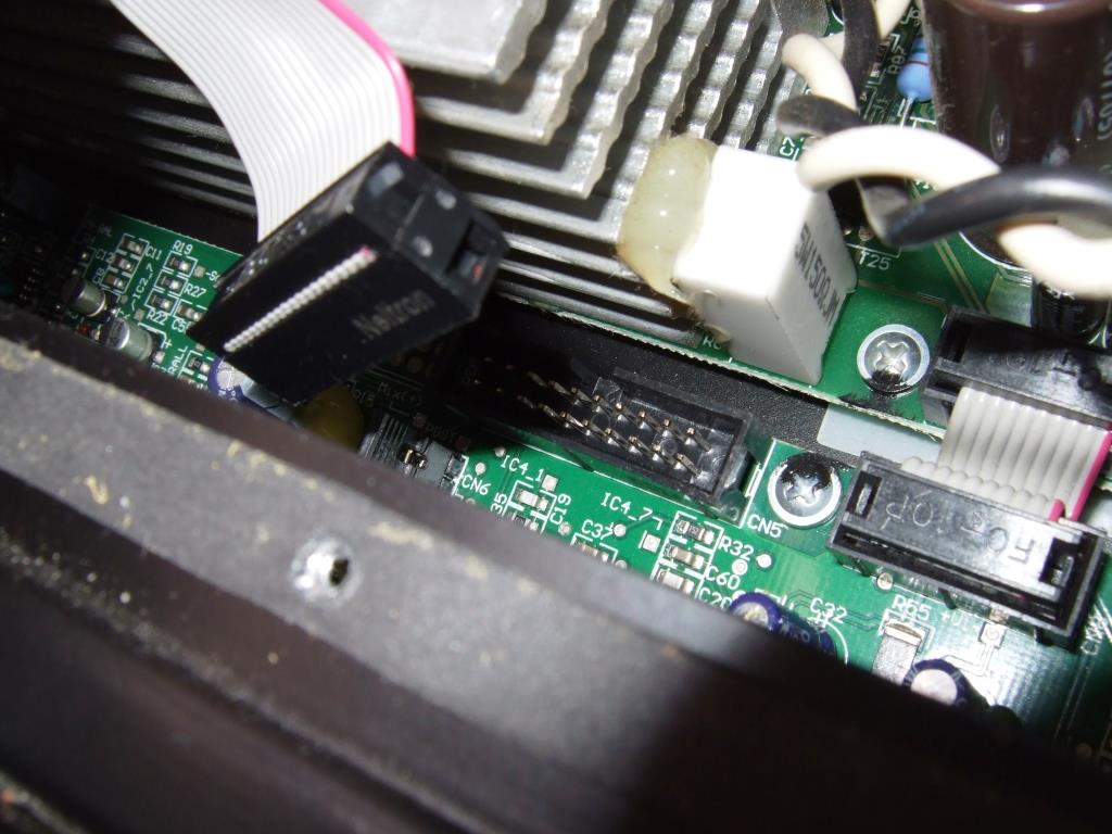

Stecker raus...
Flachbandkabel in den DI Transformer stecken...

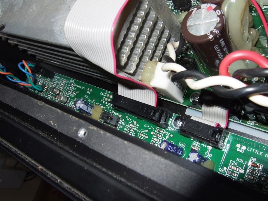

Angeschlossenen DI Transformer wieder auf die Platine stecken...Vorsicht: das Gehäuse auf der Platine ist zu groß, wenn man nicht mittig steckt, bleiben evtl. links oder rechts zwei Pins frei und dann geht's nicht.
Passt gut, wackelt nicht, Deckel drauf, Strom dran, Dankesbekundungen vom Mischer und guten DI-Sound freudig entgegennehmen!
