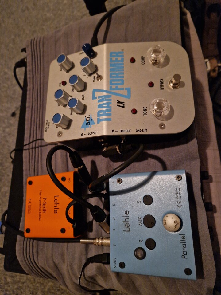

Eben habe ich mal durch einen Lehle Parallel einen P-Split mit größtmöglichem Pegel angesteuert. Der färbt den Ton praktisch nicht, bis er dann verzerrt. Da ist der billige NTE-1 viel "farbiger". Mittlerweile bin ich aber mit dem TranZformer allein voll zufrieden bzw. glücklich.
na gut . . . wenn der Lehle groß färben würde, dürfte nicht "Lehle" drauf stehen ;)
