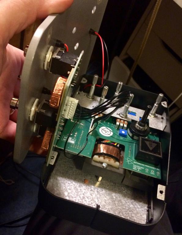

Die NEVE-DI und der API Tranzformer (Foto) haben jedenfalls große Eisenkerne drin. Ich vermute, die sind auch so perfekt gebaut, dass man sie aus klanglichen Gründen praktisch gleich weglassen kann.
