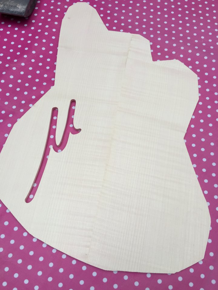

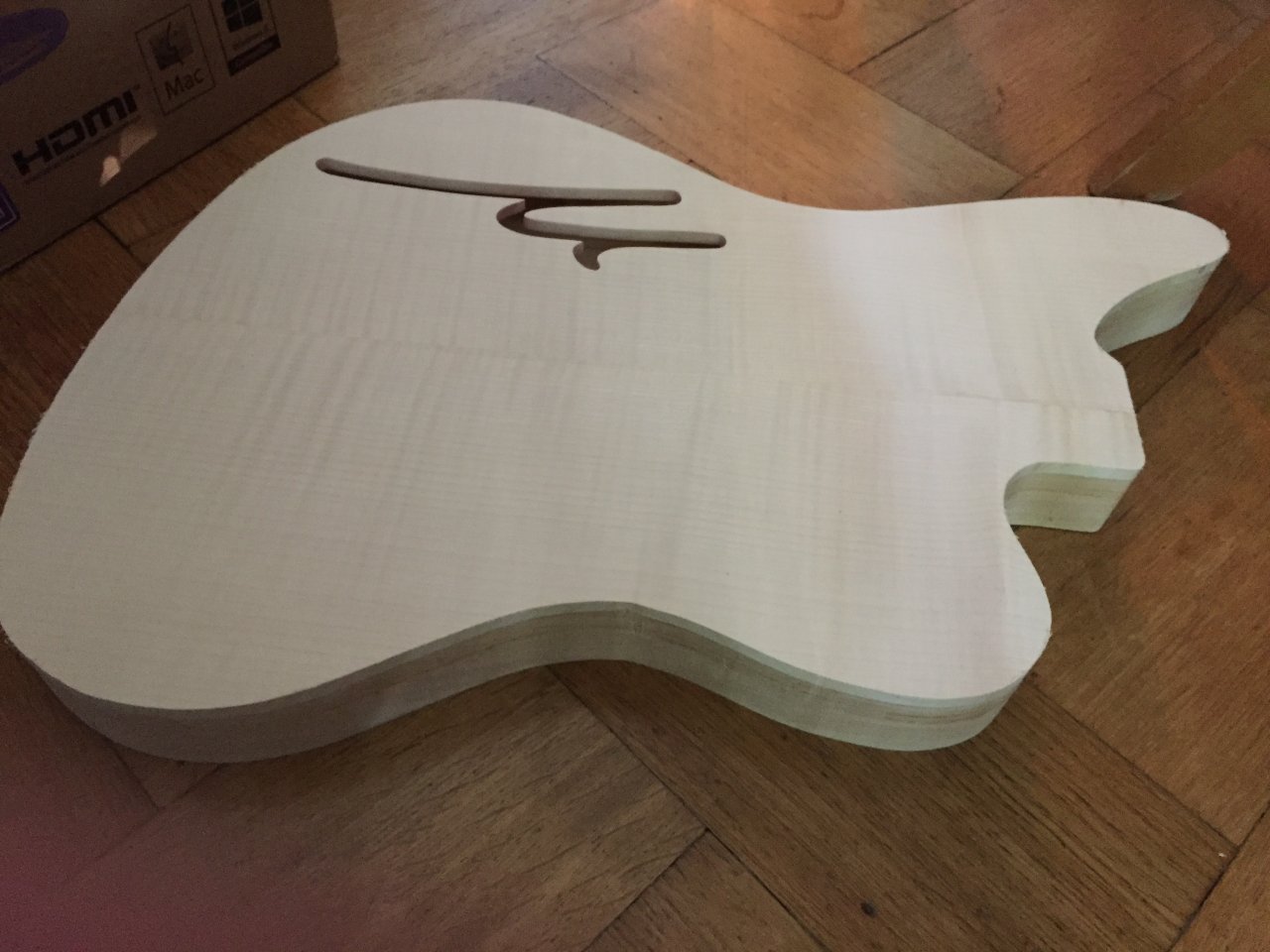

Naja, eigentlich ging es neulich schon los. Die beiden leicht geflammten Ahornbretter für die Decke habe ich miteinander verleimt, danach die Form schon mal grob ausgesägt, und mit der Laubsäge ein schönes Schallloch hineingeschnitten.

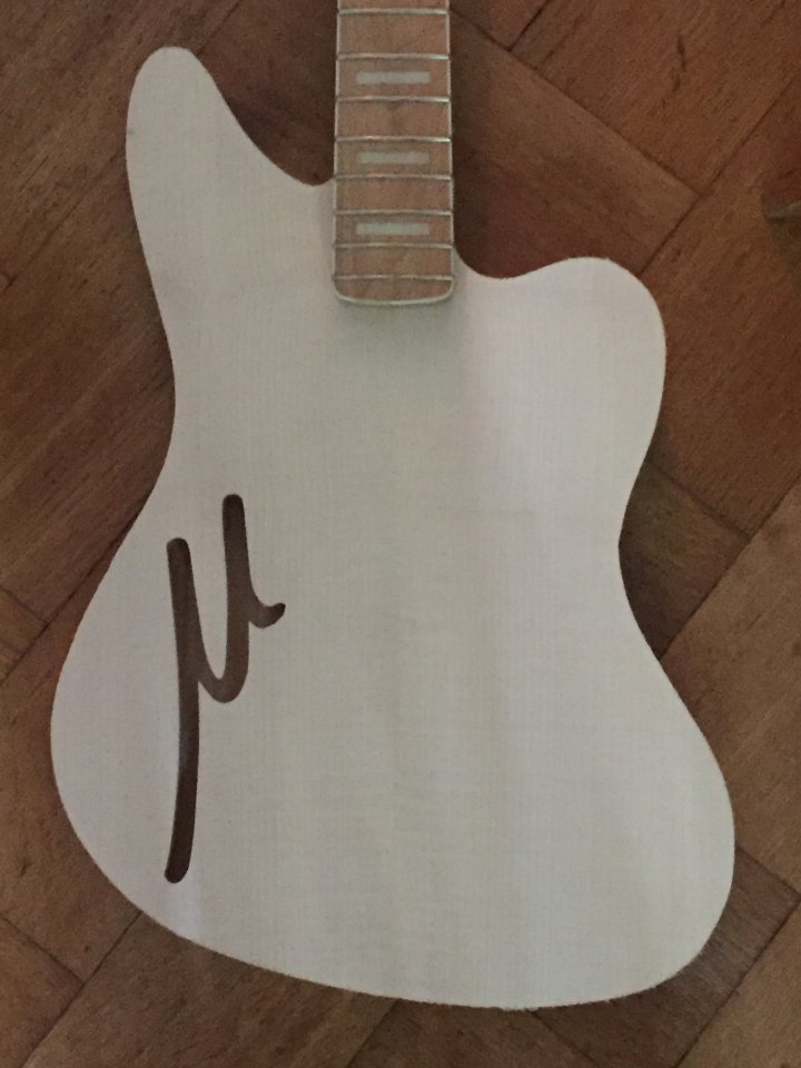

Aber halt, nicht irgendein schnödes F-Loch. Das kann doch jeder. Der Trend geht (und jetzt kommt der Signature-Aspekt ins Spiel) zum M-Loch! Und weil ich den ersten Buchstaben meiner Unterschrift so schön finde habe ich genau diesen vergrößert, auf den Korpus übertragen und ausgesägt.
Voila:

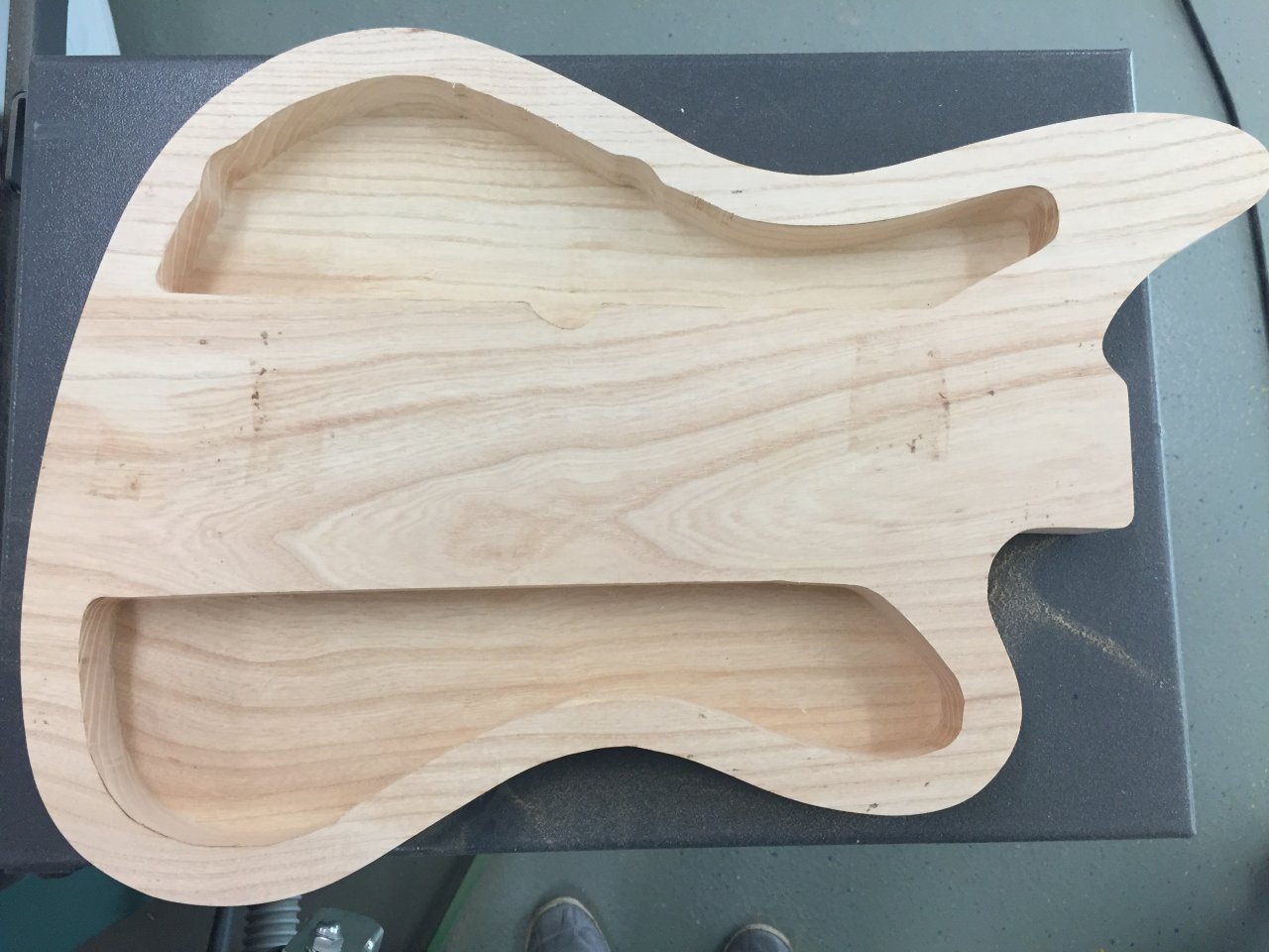

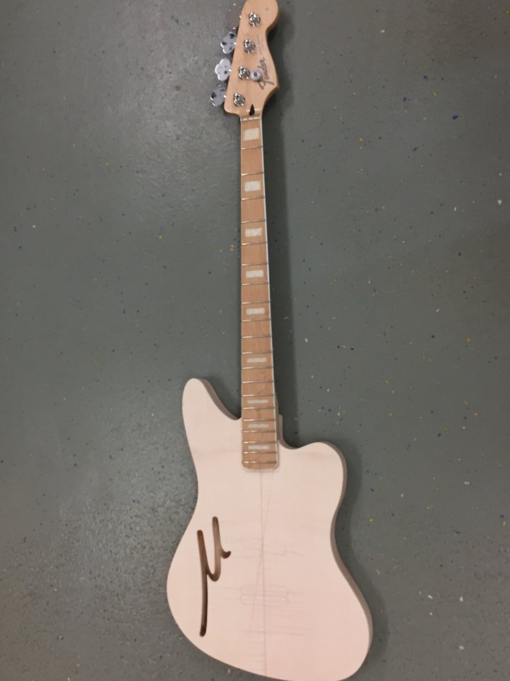

Dann kommt das Übliche: Frässchablonen herstellen, zunächst der leichteren Bearbeitung wegen aus 5 mm MDF, diese genutzt um eine gescheite aus 12 mm MDF zu fräsen und anschließend den Korpus ausfräsen, mitsamt zweier Hohlräume:
Korpus fertig, Decke drauf:

Das "M" ist übrigens der erste Buchstabe meines Vornamens. Und mein Nachname findet sich auch direkt im Korpus wieder. Wer ihn findet bekommt eine Tüte Schleifstaub!
Doppelt Signature quasi...

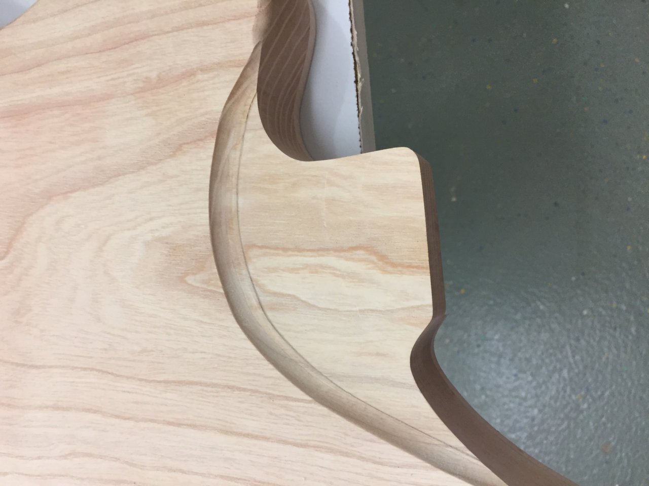

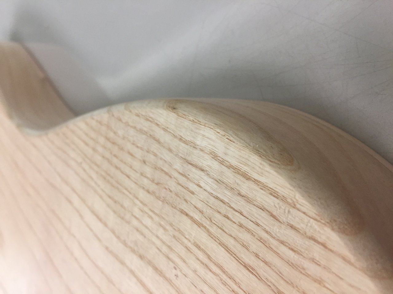

Heute habe ich endlich wieder Zeit zum Weiterarbeiten, kann den Werkraum meiner Schule nutzen ohne die Kollegen zu stören und fräse doch mal die rückseitige Kante schön rund...
Schön, das flutscht prima, die Oberfräse liegt gut in der Hand und es macht einfach Spaß!
Also als nächstes ran ans Elektrofach, dann das Ganze umgedreht und die Halstasche und die Pickuplöcher gefräst...
Doch Pustekuchen, ich Dödel hab die Hälfte meiner Fräser (und natürlich genau die, die ich jetzt brauche) daheim liegen. Mist! Ärger! Fluch! Vergeudeter Nachmittag!
Also erstmal nur überflüssiges Holz weggebohrt, nächste Woche geht es dann irgendwann weiter...

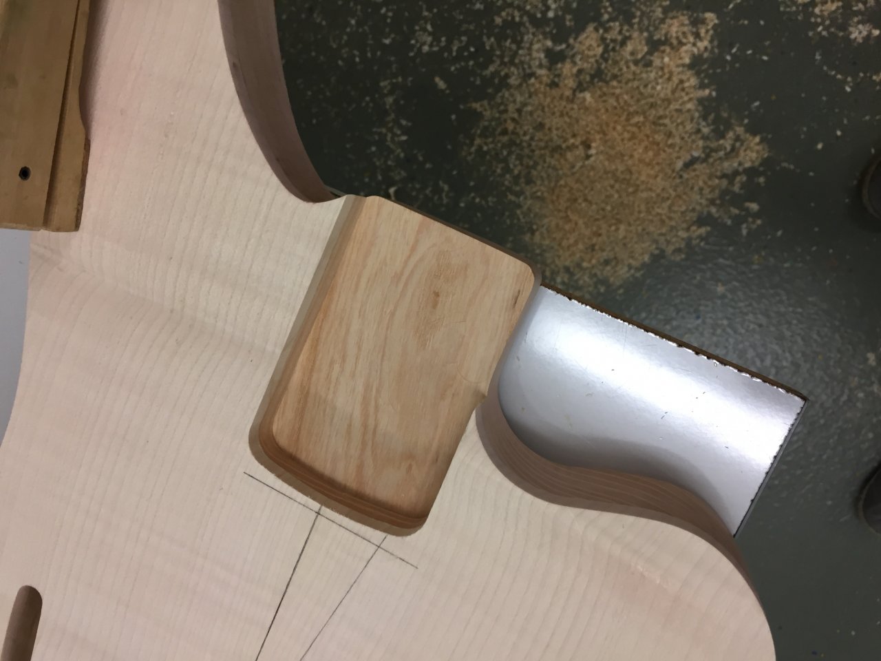

Das Elektrofach ist fertig, es gibt allerdings kein Foto. Außerdem habe ich jetzt die Halstasche gefräst...
Und als besonderes Gimmick (beim Charvel Surfcaster abgeschaut) habe ich eine Vertiefung für die Halsplatte gefräst. Da der Korpus etwas dicker ist als ein normaler Jazzbass kann ich jetzt trotzdem normale Halsschrauben verwenden.
Die Kante muss ich aber noch etwas schöner rundschleifen...

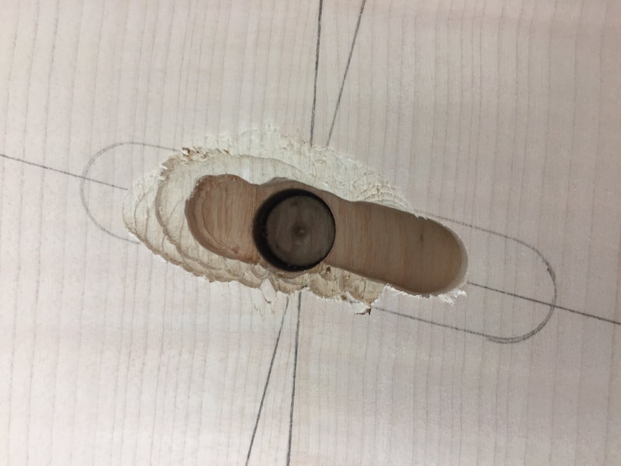

Scheisse Scheisse Scheisse!!! Das kommt davon, wenn man unter Zeitdruck arbeitet und die Schablone nicht richtig fest sitzt...

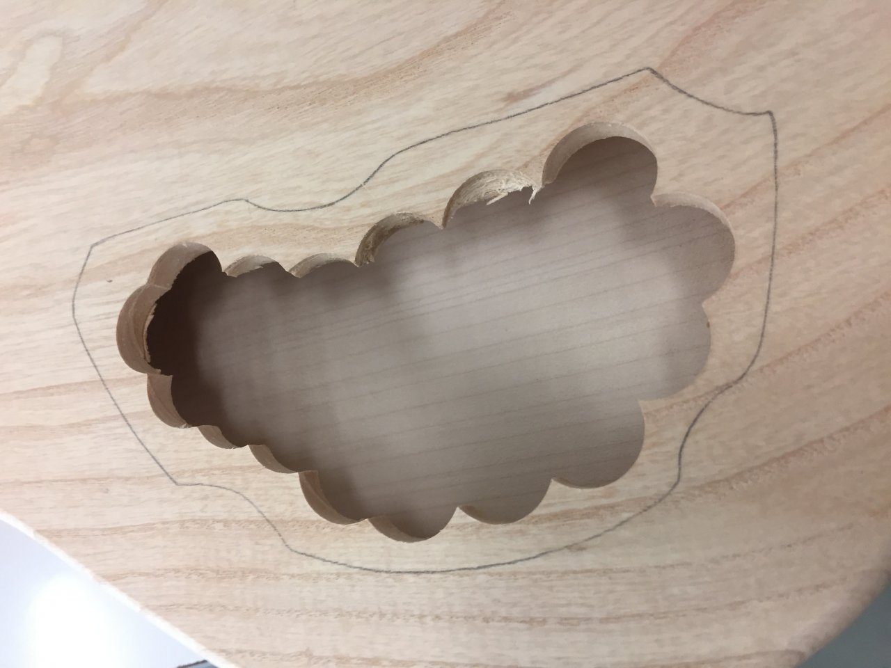

Ich habe mir gestern die Fräsung für den vorderen Pickup versaut:
Die Macken sind zu tief um sie rauszuschleifen. Spachteln kommt auch nicht in Frage, weil ich den Korpus doch eher beizen und anschließend klar lackieren möchte. Einen Pickuprahmen möchte ich nicht.
Meine Idee ist nun, auch am Hals (so wie von mir auch für die Bridge-Position geplant) zwei Single Coils nebeneinander einzubauen, dazu bräuchte ich aber noch einen Lipstick von Guitarfetish, und zwar den für die mittlere Position zwecks Humbucking, aber die sind im Moment nicht lieferbar (Guitarfetish schreibt, das könne noch sechs bis acht Wochen dauern, aber genaueres können sie noch nicht sagen). Ich habe zwar noch einen, aber da befindet sich noch eine Stratocaster drumherum, und dann würde er da fehlen.
Ich könnte mir in den Arsch beissen...
