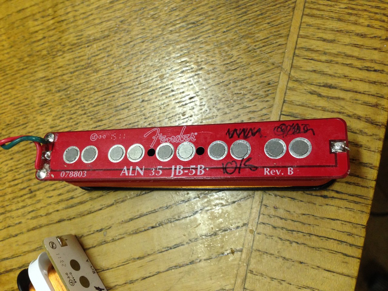

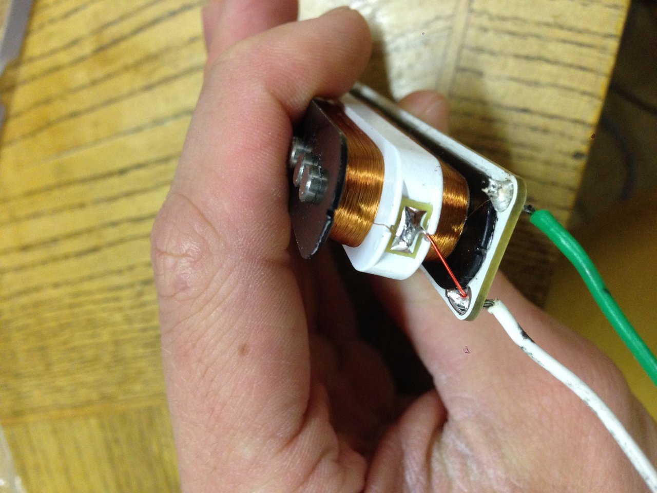

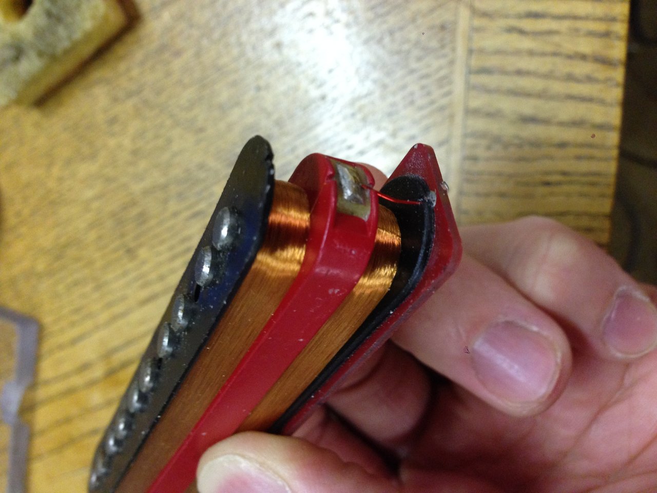

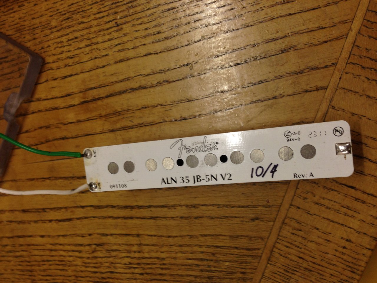

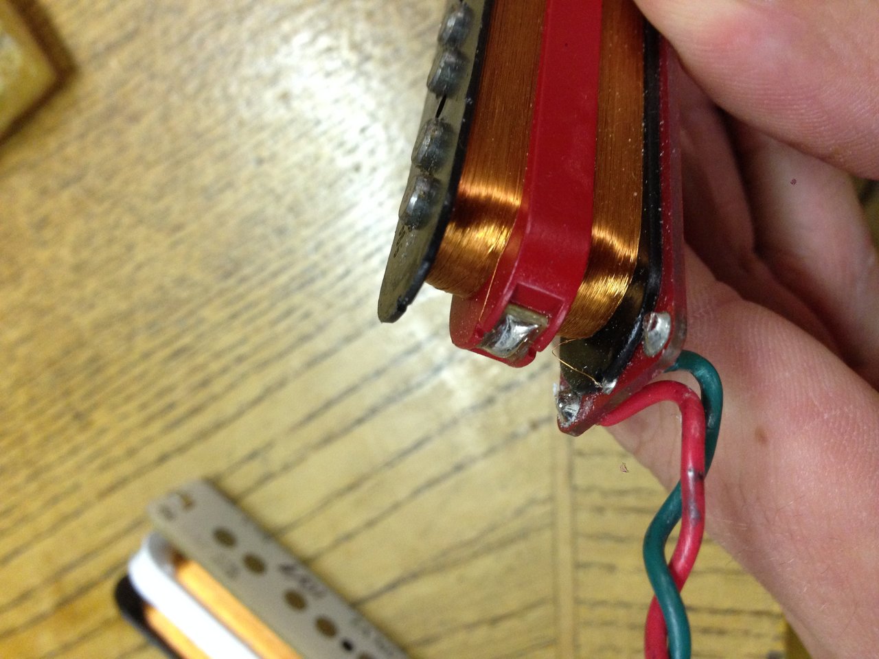

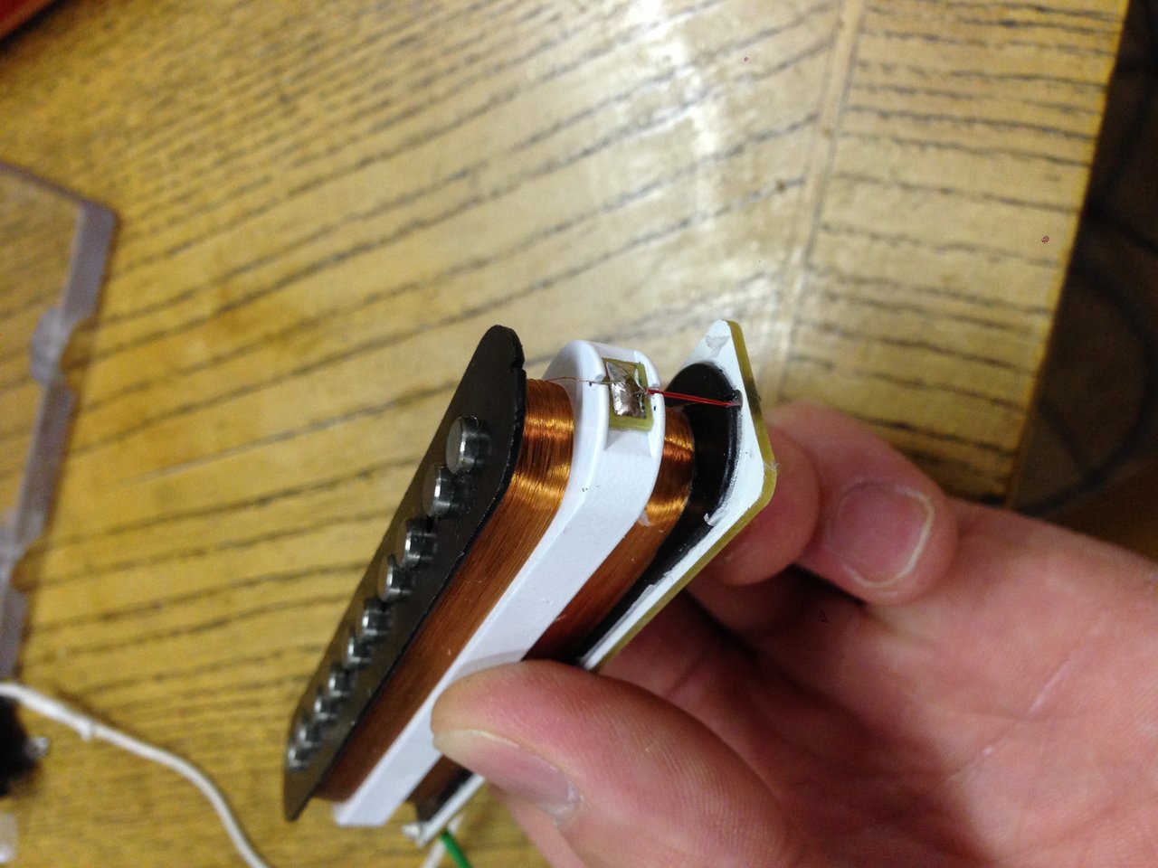

Hier sind Fotos von den PU's...ich hoffe man erkennt wo die Wicklung mit Erdung verbunden ist.
Könne man das durch umlöten beheben?
Danke und lg
