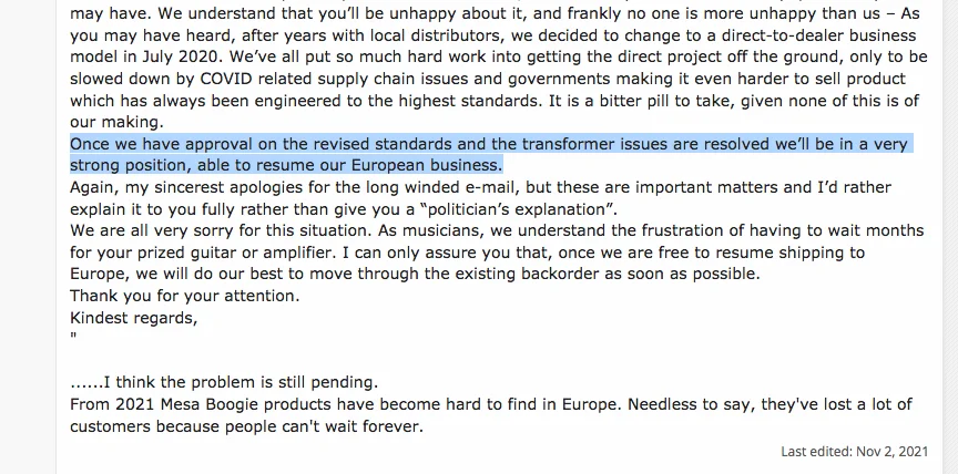

Übersetzungsfehler - OK. Aber KDH unterstellen, dass er für Clicks Quark erzählt, ist dann doch etwas viel.
Click baiting gehört zum Geschäft und ich kriege da schon vorher Werbung eingeblendet. Und zu dem Thema ein 8:19 Video zu machen ist ja auch irgendwie Kunst…
Ich finde jedenfalls die Mail aus thegearpage sehr viel plausibler und deshalb auch glaubwürdiger. Da steht von Transformatorenlieferanten nichts drin, aber leider auch nichts von Autumn/Fall
  • #3.519
Irgendwo auf den Seiten davor steht was von Schumacher Trafos.
Zu Deiner Frage bezüglich autumn / fall:
KDH wohnt - so meine ich - in Irland. Dort wäre "autumn" gebräuchlicher als "fall". Zudem wird in USA beides austauschbar nebeneinander gebraucht. "Fall" eher in der informellen Konversation, "autumn" eher im formellen Bereich - zum Beispiel, bei einer schriftlichen Äußerung.
