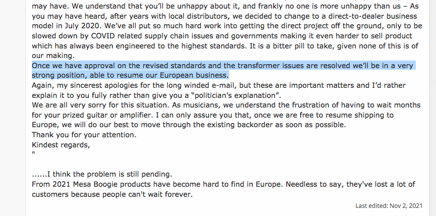

Wieso hindert der Ausfall des Transformatorenherstellers Mesa daran alle Produkte, also auch Pedale und Boxen in Europa zu verkaufen?
Das habe ich mich auch gefragt. Wahrscheinlich hat @quarkfrosch recht mit
Compliance Problemen
Ich find's trotzdem merkwürdig - andere Hersteller haben dieses Problem doch auch und bringen dennoch was auf den Markt.
So ganz unwichtig kann der europäische doch nicht sein für Mesa Gibson, oder?
Geht mir ebenso. Allerdings ist die Compliance-Kiste nicht für jeden Hersteller gleichsam von so großer Bedeutung.Im Falle von etwaigen Produktschäden spielen neben der Haftung auch schlechte PR ein Rolle. Bei hochwertigen Artikeln beispielsweise wiegt Reputationsverlust für den Hersteller ungleich höher als bei preiswerter Massenware.
Ich denke also nicht, dass die Produktmanager von Mesa-Gibson den europäischen Markt für unwichtig erachten. Vielmehr ist die Frage, welche Juristen bzw. Marketingleute eine Expertise für Europa abgeben. Gerade was Rechtsstreitigkeiten angeht sind Amerikaner extrem vorsichtig. Angesichts der utopischen Regress-Summen in den USA verständlich. Aber auch miese PR mögen sie garnicht. Maßnahmen um den guten Ruf wieder herzustellen kosten eine Menge Kohle. Ist nur mal so eine Idee ... :nix:
