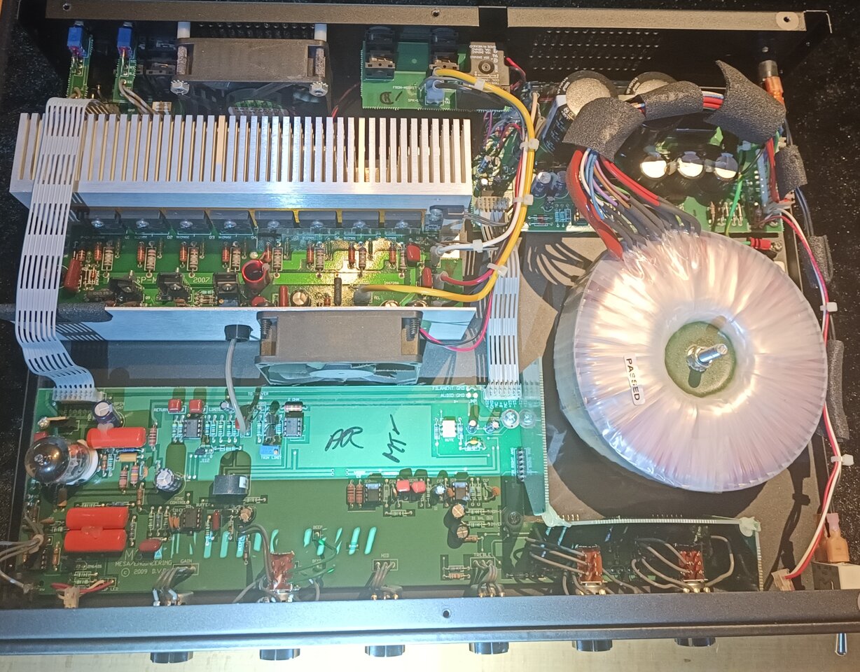

Das M3-Foto interpretiere ich als die gleiche Anordnung wie die letzte Version der M6-Endstufe.
Hier ein M6 mit 900er-Seriennummer, vor dem Tausch des Trafos (Tausch erfolgte durch Zufall im Sommer 2022).
Habe extra das Bild genommen, wo man ein wenig vom Aufdruck des Trafos sieht.

  • #3.649
Hat der M6 nur einen Lüfter verbaut?
Mein Trafo hat einen ähnlichen Aufdruck...was kam denn als Austauschtrafo?

  • #3.650
LG
Dieser M6 hat nur einen Lüfter verbaut. Es ist die erste Endstufen-Serie.
Die letzte M6-Endstufen-Serie hat wohl auch zwei Lüfter.
Vom Austauschteil habe ich leider keine Foddos. Das Ding sitzt derzeit eingebaut ins selbstkonstruierte Case (mit viel Luftöffnungen) im Proberaum.

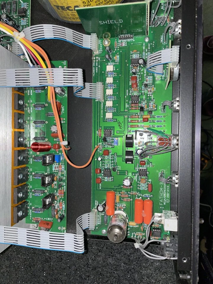

  • #3.652
Nachdem wir jetzt mal in die offiziellen Umbauunterlagen von Mesa reinsehen konnten: WTF?!?
Also mein Bild von denen war auch vorher schon echt nicht gut. Aber das... Einfach nur nein.
Mir fehlen die Worte.

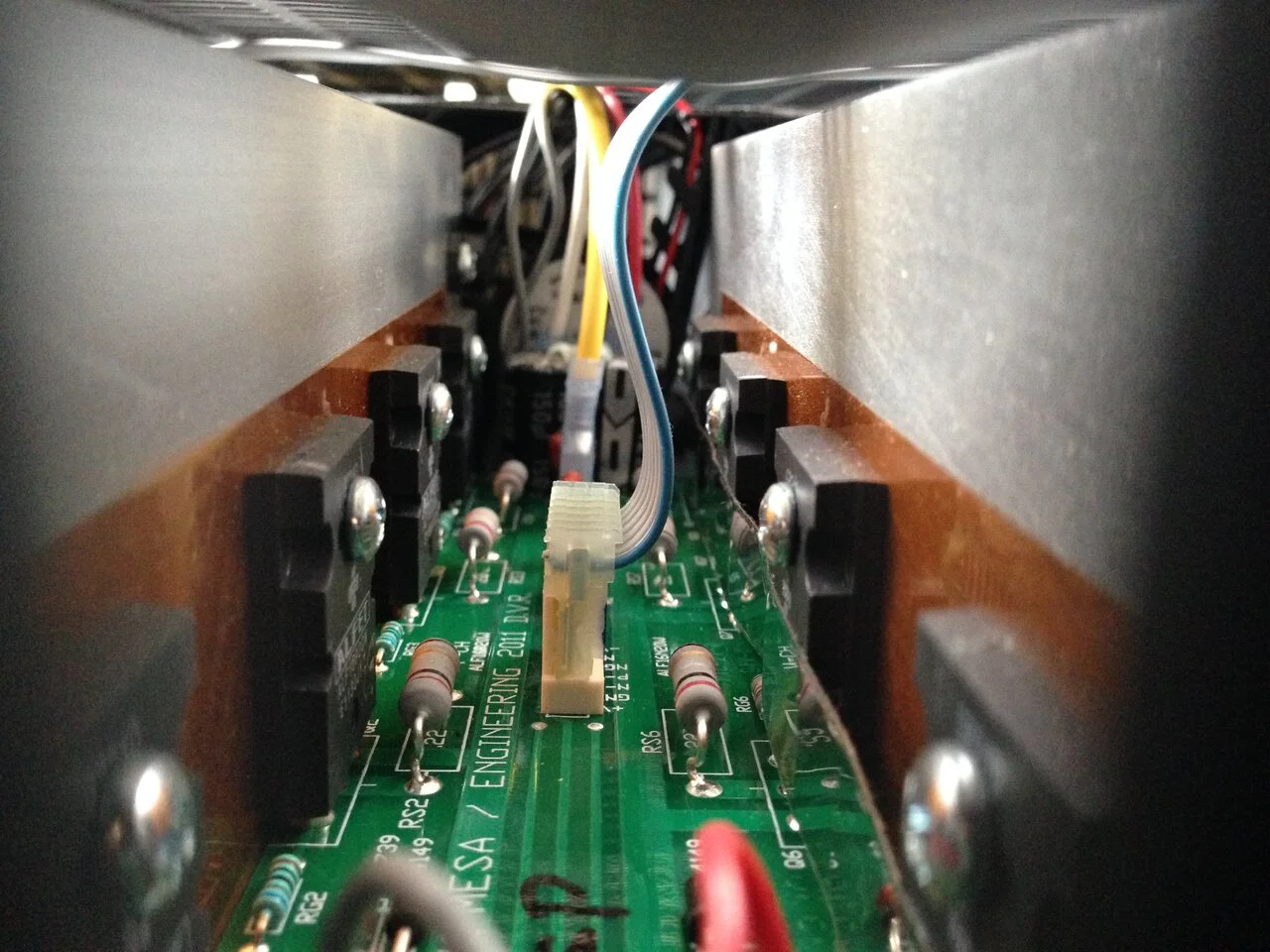

da bist du allerdings auf dem Holzweg. Ich habe jetzt nur ein Bild durchs Gitter in dern Hochsicherheitstrackt griffbereit. ...Der Tunnel und der zusätzliche Kühlkörper ist aber erkennbar. Am Ende sitzt der Lüfter.

  • #3.659
Magst du das mal für Elektrik-Unwissende ein wenig übersetzen?
Zum einen, sind mal wieder irgendwelche eher exotischen MOSFETs verbaut worden. Ich kann da nur mutmaßen, tendiere aber mittlerweile da hin, dass Mesa immer große Konvolute von Teilen kauft, die rumliegen und sonst keiner haben will. Gut, dass die nicht im Müll landen - schlecht, wenn man langfristig seine Produkte am Start halten will. Besonders schlecht, wenn ANDERE die Kisten reparieren müssen.
Dann wurden - so meine erste Einschätzung - keinerlei Schutzeinrichtungen für die MOSFETs eingeplant. Da gibt es eigentlich eine ganze Reihe Standards die sich etabliert haben -> best practice. Ist denen dann irgendwann wohl auch aufgefallen und es wird fleißig nachgebessert.. Ein bisschen basteln hier, ein bisschen flicken da, Betriebsparameter anpassen dort. Das ist schade. Von einem Laden, der schon so lange am Markt ist, hätte ich das irgendwie nicht erwartet. Das ist eher Kategorie "Anfängerfehler". Wobei ich natürlich nicht alle Informationen habe. Zu den ursprünglich verbauten MOSFETs finde ich nicht einmal richtige Datenblätter. :/
Vorhin viel mir als Vergleich der/die/das »Oceangate Titan« ein. Notfallplan haben ist einfach besser, als Notfallplan brauchen.
