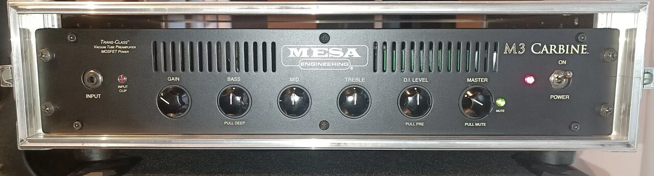

Moin! Ich überlege meinen M3 zu verkaufen… Rackversion, top in Schuss… Falls jemand Interesse hat- bitte bei mir melden!
