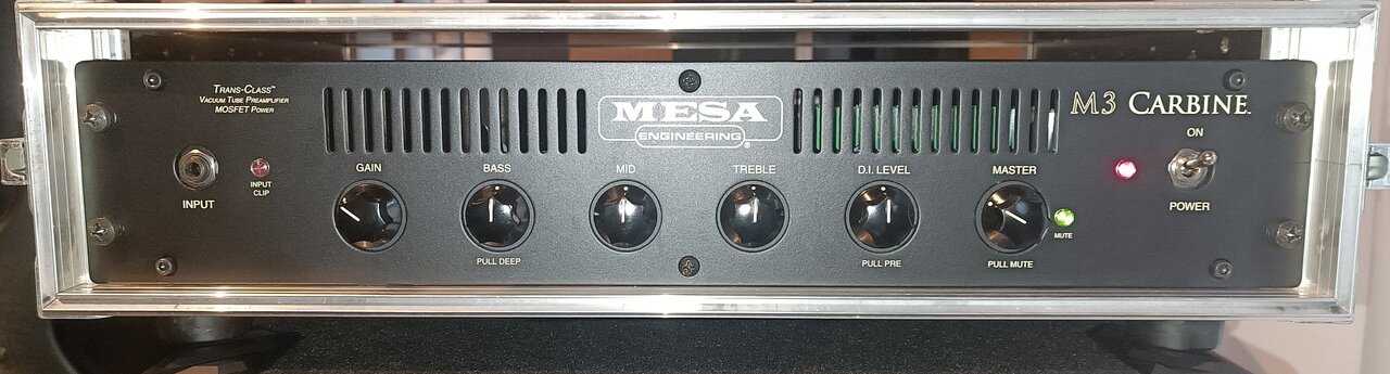

Ich kann aber fast nicht glauben das der Trafo hin ist.
Der ist nicht hin, liefert aber ab Werk zu viel Leistung für die Mosfets, sodass die dann irgendwann die Grätsche machen. Der ursprünglich verbaute liefert 65 V sec, der "richtigere" 55 V sec. Laut meinem Tech ist es im Prinzip von Anfang an ein Designfehler, u.a.da das ganze Ding hochfrequent schwingt.
Wenn s Euch Techies interessiert kann ich gerne per Mail die Serviceanleitung schicken, dann seht ihr wo das hängt. Einfach pm mit Mailadresse schicken....
  • #3.629
Ein Amp ist ein wesentlicher Teil von dem, was mir im besten Fall ein Dauergrinsen in die Fresse zaubert.
So gesehen bin ich ja froh, dass meiner 12 Jahre lang gelaufen ist. Soundmäßig hab ich den Amp echt gern gehabt. Ich hab ihn aber tatsächlich auch fast nur an 8 Ohm betrieben.
Bei der neuen Band war er im 4-Ohm Dauereinsatz und das in laut und tief. Das war dann nach 3 Monaten offenbar zu viel.
Ich hoffe die Idee mit der Icepower klappt. Das wäre kohletechnisch sinnvoll. Die kostet das selbe bzw. unwesentlich mehr als der Austauschtraffo.
  • #3.630
Ist der M3 eigentlich vom Design her genau so scheiße & dem baldigen Tode geweiht oder betrifft das nur den M6/M9?
Frag für einen Freund! 😅
  • #3.632
das soll der Freund am besten Mesa fragen.
der M9 wurde ungefähr 1700 mal zusammengekloppt zwischen 2009 und 2017. Nach ungefähr 1200 Stück wurde der Fehler bemerkt und ein anderer Trafo verbaut.
Der M3 wurde zwischen März 2010 und Dezember 2011 rd 1000 mal zusammengekloppt. Wenn in allen Carbines der gleiche Trafo verwendet wurde, sieht es eher schlecht aus, weil der M3 vermutlich schon eingestellt war, als das Trafo-update gemacht wurde. So lese ich das jedenfalls anhand der genannten Zahlen.
