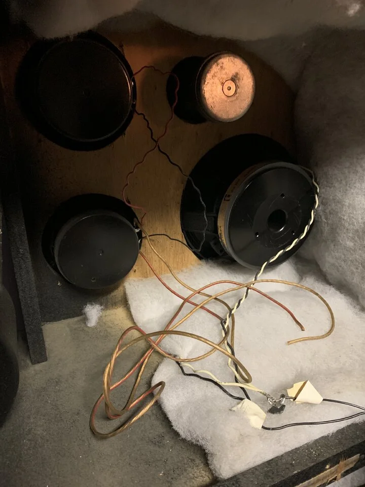

  • #3.811
Die 6er waren vorher auch mal parallel geschaltet:
Edit: wobei das irgendwie nicht original aussieht. Glaube nicht dass Mesa oder irgendwer sonst solche Hifistrippen verwendet.
