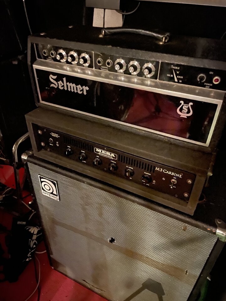

Fuck. M3 stellt sich tot
. geht an, klack
 kein Ton, nix, nada. đŸ„č
Ok, Effektweg ĂŒberbrĂŒcken hat schon mal nix gebracht
 werde wohl mal die Röhre tauschen & gucken was er dann sagt
 was kann ich sonst noch testen? đŸ€”
. geht an, klack
So was blödes :(!
Schraub mal den Deckel ab.
Oben auf einer prominenten Platine ist ein 2-poliger (glaube ich) Stecker eingesteckt. Er ist direkt von oben aufgesteckt, ist auch ein recht krÀftiger Stecker.
Das ist jener welcher mit dem das Bauteil/Platine mit Strom versorgt wird.
Wenn der abgeraucht ist kann man es erkennen, er ist dann schwarz/verkohlt/verschmurgelt.
Bei einem meiner M6 war es so.
Das ist kein grosses Ding, entweder neuen Stecker besorgen oder die DrÀhte direkt anlöten.
Reaktionen: matteagle, Passilein und Funbasser

Ok, gerade noch mal alle Buchsen „durchbewegt“ und siehe da, er geht! 😅
GlĂŒck gehabt wĂŒrde ich sagen.
Ich vermut das eine Klinkenbuchse (evtl. Speaker Out đŸ€”) korrodiert war. Der Proberaum ist leider nicht super optimal was die durchlĂŒftung angeht.
Werde den Amp jetzt wohl zuhause lagern & dann einfach immer mit zur Probe nehmen o. fĂŒr die Probe auf eine Alternative zurĂŒck greifen

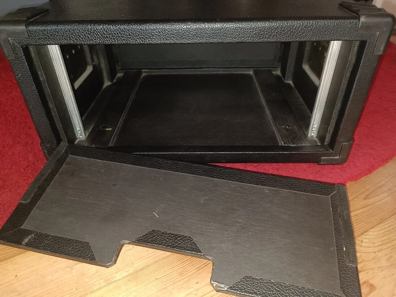

Moin...was sind denn eigentlich die Dieselholzkisten fĂŒr die MESA BASS400 eigentlich wert? Ich hab mir kĂŒrzlich ein THON Shockmount Rack gekauft (jetzt verweilen alle meine MESAs in THON-Cases) und ĂŒberlege mich von dem Holzcase zu trennen. Oder werde ich es bereuen??? Wegen der originalen Kombi...AMP/KISTE...

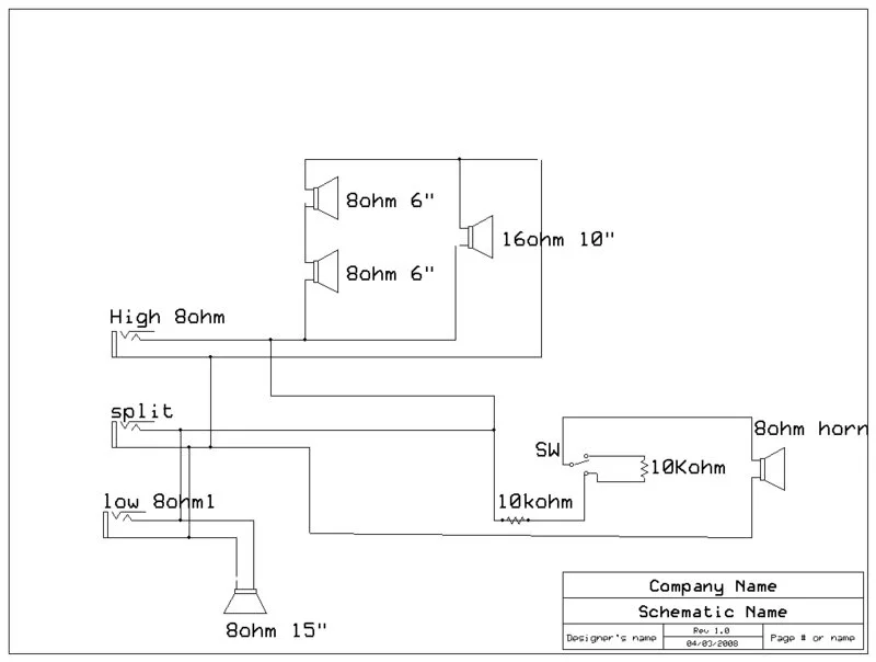

Weiß hier jemand, wie die Mesa 1516 im Original intern verkabelt ist? Da mĂŒsste doch ne Art Frequenzweiche werkeln, oder?
Bei meiner sind, wenn ich das richtig von @OliB. in Erinnerung hab, alle 4 Speaker an eine Buchse gelötet. Es funktioniert auch nur diese eine Buchse, die anderen sind tot. Statt des Original EV 15B ist n Oberton 15 XL 400 drin.
Die Box klingt gut wie sie ist, aber wĂŒrde es mit Blick auf den Schutz/die Schonung v.a. der kleinen Speaker Sinn machen, die auf den Originalzustand zurĂŒckzubauen? Hintergrund ist, dass ich die Box bei nem kleinen Doomfestival als Backline stelle und nicht auszuschließen ist, dass da zwischendurch mal jemand wie n Bescheuerter reinhĂ€mmert. Ich hab auch keine Ahnung, was da fĂŒr Boliden angeschleppt werden und setze mal nicht voraus, dass da jeder Basser n Vong aufm Board hat... ist halt alles Doom Metal und entsprechend tief und laut. WĂŒrde nur ungern eine qualmende 1516 mit ausgekotzten 6ern mit nach Hause nehmen :ugly:
Wenn da aber technisch im Grunde nichts passieren kann, lass ich sie einfach wie sie ist.
Besten Dank im Voraus! :prost:
  • #3.776
Vermute ich auch... ich schraub die Box am Donnerstag vor oder nach der Probe mal auf und mach n Foto vom Innenleben. Das wÀre dann der nÀchste spannende Schritt: was nÀhme man im Fall der FÀlle als Ersatzteil her?
  • #3.777
"Apparently the 6s and 10 are run full range, there is no low pass on the 15, and there is a 2nd or 3rd order high pass on the tweeter."
Also nur ne Weiche fĂŒr den Tweeter? :gruebel:

Also, wenn im der Mesa.vin Haus aus ein 15B war,. hat der sich durch seine Bauart selbst getrennt, er ging ja nicht wirklich tief und nicht sehr weit rauf. Die komischen 10er vom EV und Eden, die Mesa verbaut hatten, hatten kaum BĂ€sse. Denke auch, dass die 6 nen Hochpass hatten, das wars.
Und der ist einfach zu machen mit. Widerstand und Kondensator.

Soweit ich weiss, hat die Box keine Weiche.
Die 6er in Serie und dann 15er,10er und die in Serie geschalteten 6er parallel zusammenschalten. Das Horn ist so laut, dass es einen 10k davor hat (einen zweiten fĂŒr einen leiseren Level), das wars.
