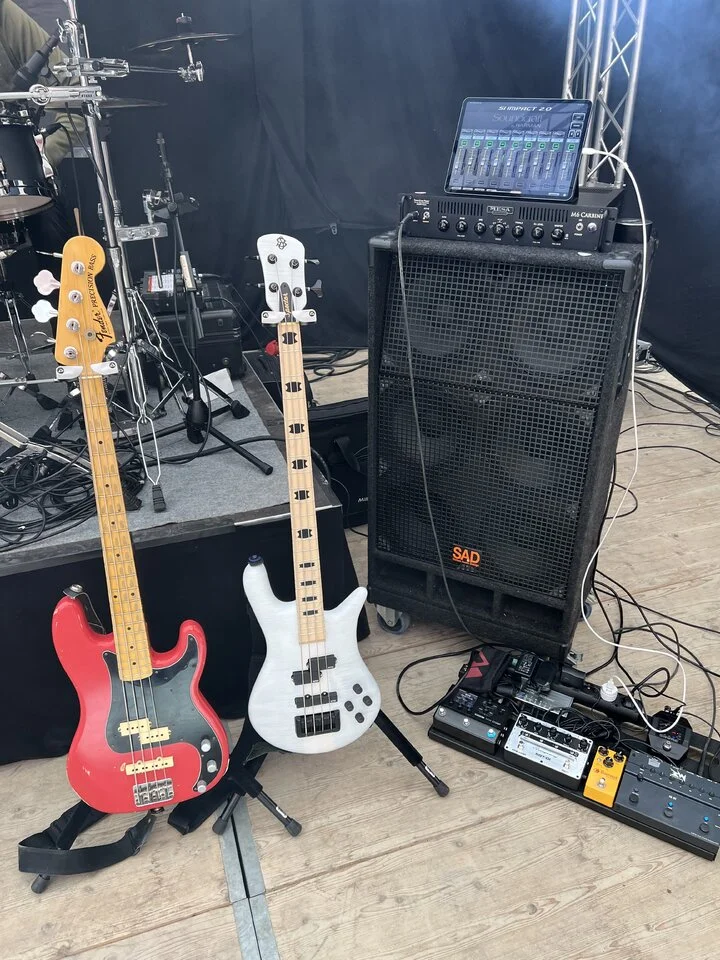

Hab gestern meinen M6 auf ner großen Bühne mal wieder am Start gehabt . Liebe Leute was für ein geiler Amp! Der haut die ganze Dynamik 1:1 raus . Und zum ersten mal mit meinem doch sehr dynamischen Spector der noch mehr im Bass und Höhenbereich raushaut als mein Fender…. Der M6 geht einfach nicht in die Knie…. ein Killer Amp!
Und was die Wärmeentwicklung angeht bleibt der bei der Aufstellung ohne Case etc im entspannen Bereich .
Der Amp wird nun preislich wieder hochgesetzt 😂

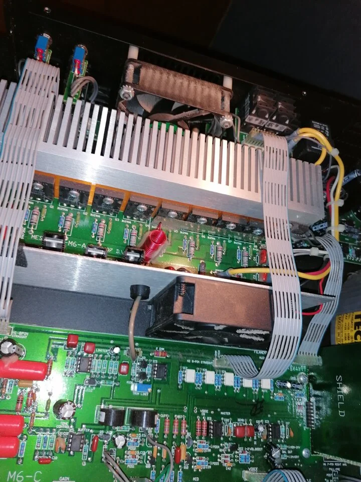

Hab jetzt 2 M6 😜😜 manchmal kommts anders als man denkt.
Vielleicht behalte Ich ja beide… einen als Ersatzteillager😎 Der „ neuere“ hat schon die geänderte , zusätzliche Kühlung (2 Lüfter)
Die letzte Version sieht nochmal anders aus ( 2 Kühlkörper und 1 Lüfter)
Ich finde den Sound einfach Mega 😎
Reaktionen: cellkirk74, krysh und RAVEN
  • #4.276
Ist der Kühlkörper im unteren Amp doppelt so hoch oder was meinst Du mit 2 Kühlkörpern?
Die Luftführung scheint mir seltsam zu sein. Mir ist nicht klar, wie ein kühlender Luftstrom entlang (!) der Kühlrippen entstehen soll, ohne die Wärme im Gehäuse zu verteilen. Im oberen Amp bläst ja ein Lüfter gegen die Kühlkörperbasis, der andere bläst wohl auf den Kühlkörper, im unteren wird der nur angeblasen und der Luftauslass ist in beiden Fällen rechts vom Lüfter? Oder verstehe ich etwas falsch?

  • #4.277
Ich sehe das Problem des Luftmanagement so, dass durch die verwinkelte Bauweise und den quer zum Kühlkörper montierten Lüfter Luftverwirbelungen produziert werden, die verhindern, dass eine Luftströmung durch das ganze Gerät entstehen kann.

  • #4.279

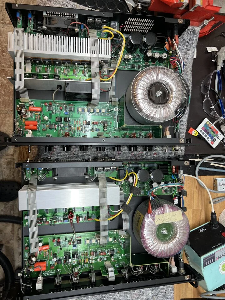

Das sind die drei Versionen...
Es wäre Top wenn @Uwe 65 und @BoogieCaster noch Bilder des geschlossenen Amps posten. Die Gehäuse wurden nämlich auch angepasst von Version 1 bis Version 3.
Wobei man dazu sagen muss, dass nicht nur das Lüftungsmanagement geändert wurde.
Ich hab einen M6 mit Lüftung Version 1 aber es wurden alle Bauteile auf der Endstufenplatine erneuert, z.B. die Leistungstransistoren können das doppelte an Strom wie die ersten, es wurden auch ein paar Dioden am Eingang zum Schutz eingebaut, der Trafo wurde getauscht (das sieht man übrigens auch auf den Bildern) usw.
Ich hatte dazu einen netten Kontakt zu Mesa, mit der Seriennummer des Amps konnte der Mesa Mitarbeiter den ganzen Verlauf des Updates bei meinem Amp nachvollziehen und mir fein aufgedröselt zeigen was alles bei meinem Amp geändert wurde.
Reaktionen: Gaestle, cellkirk74, deeptone und eine weitere Person
  • #4.280

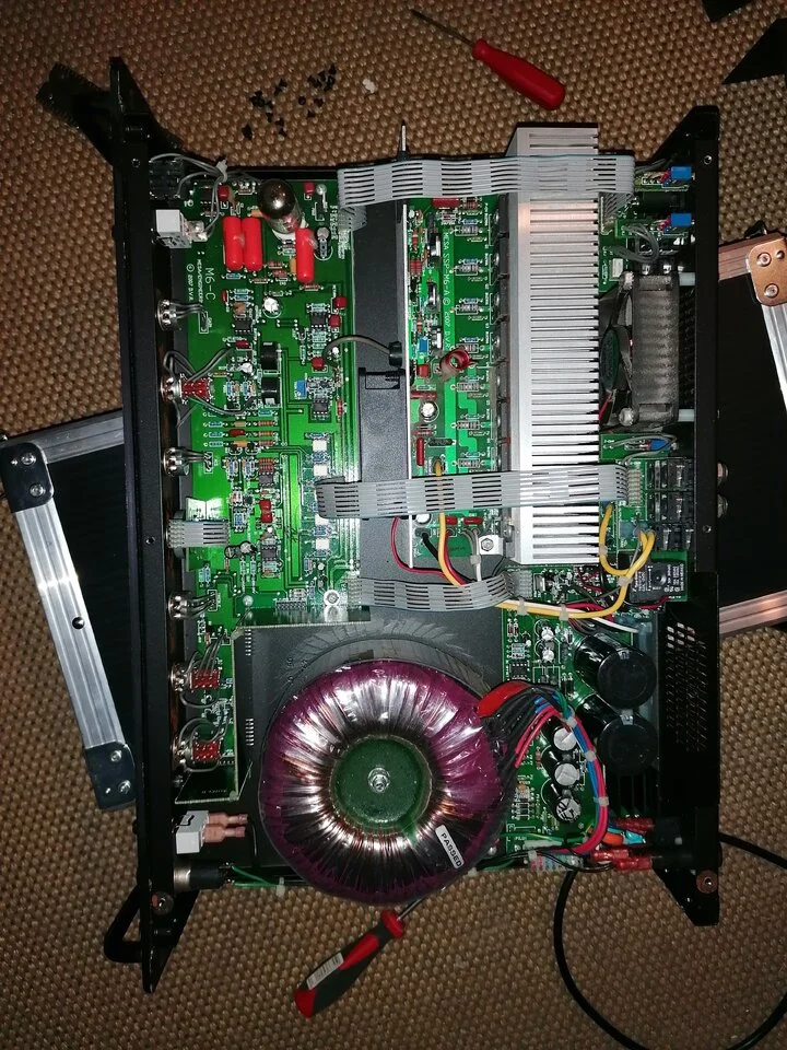

Cool, danke für deine Zusammenfassung der Bilder! Welche der Versionen besitzt du denn? Ich habe diese hier
Die Aufnahmen sind schon etwas älter, so kann ich jetzt gerade keine von außen machen….
Ich hatte mit dem Amp nie Probleme, ich hoffe es bleibt so ;)
Reaktionen: Gaestle und cellkirk74
