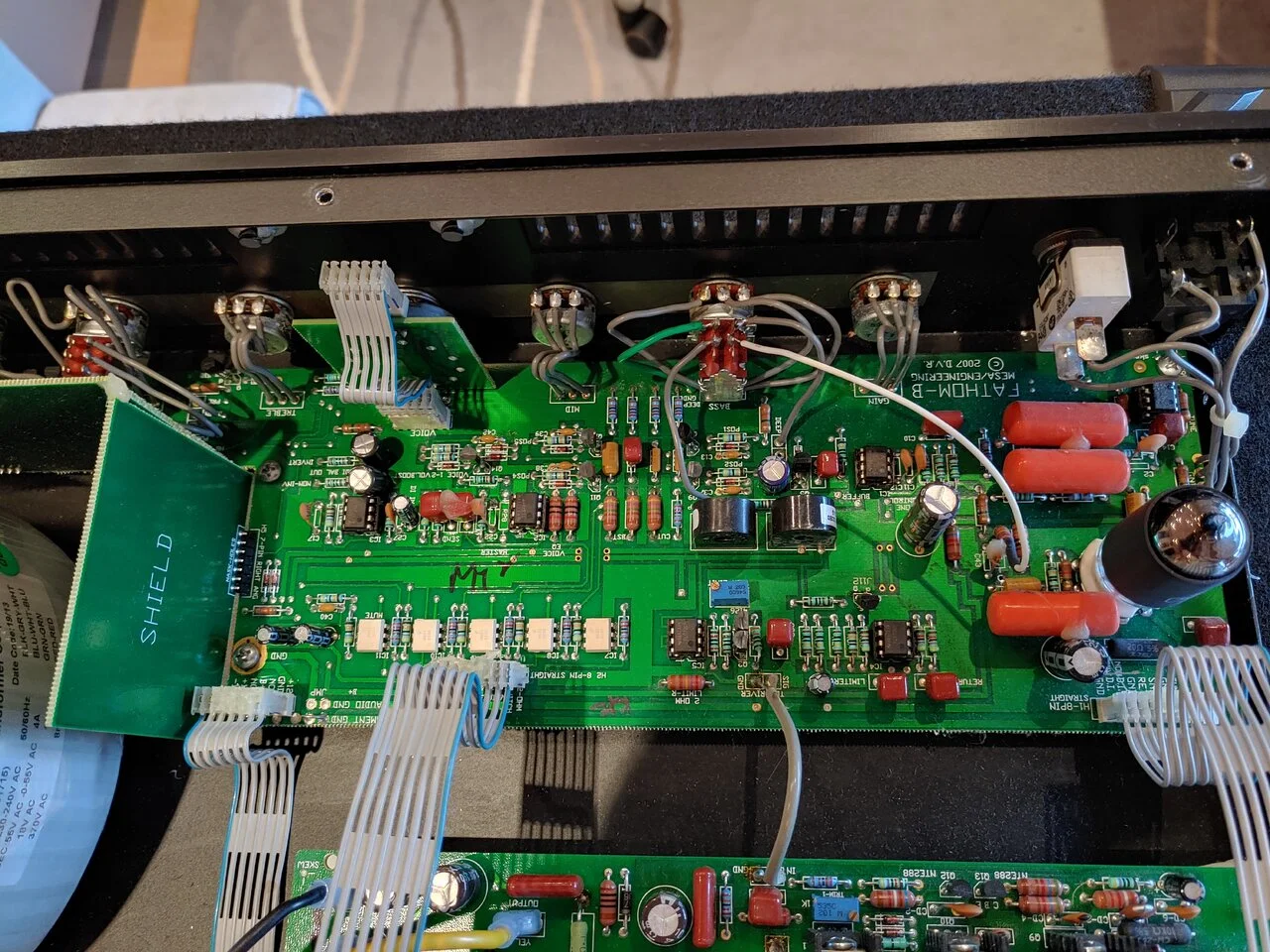

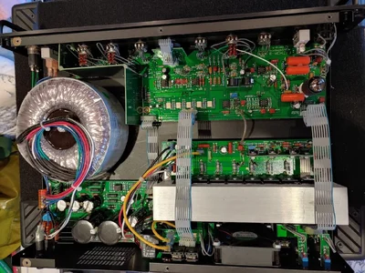

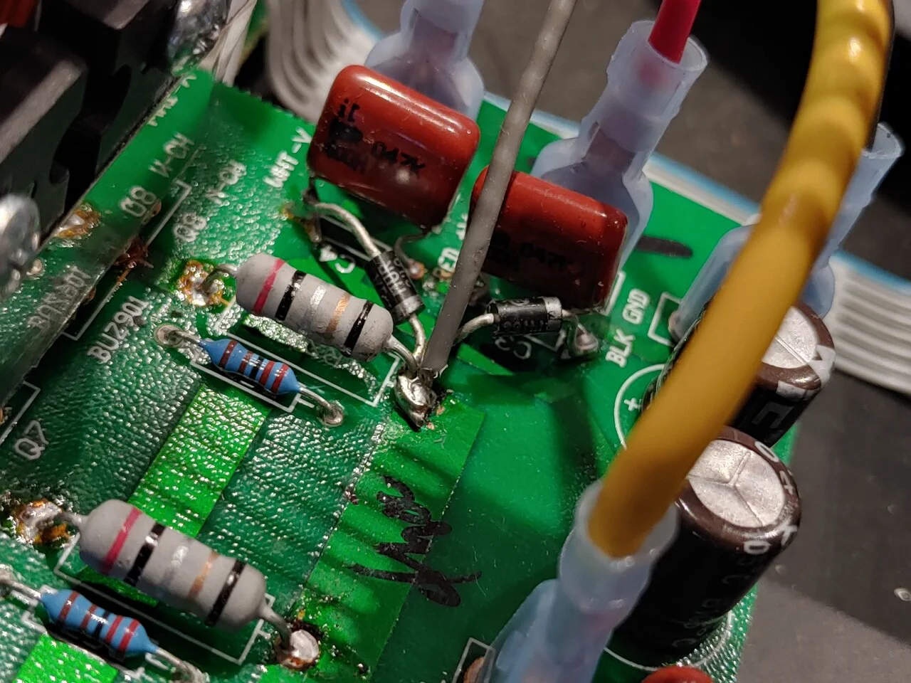

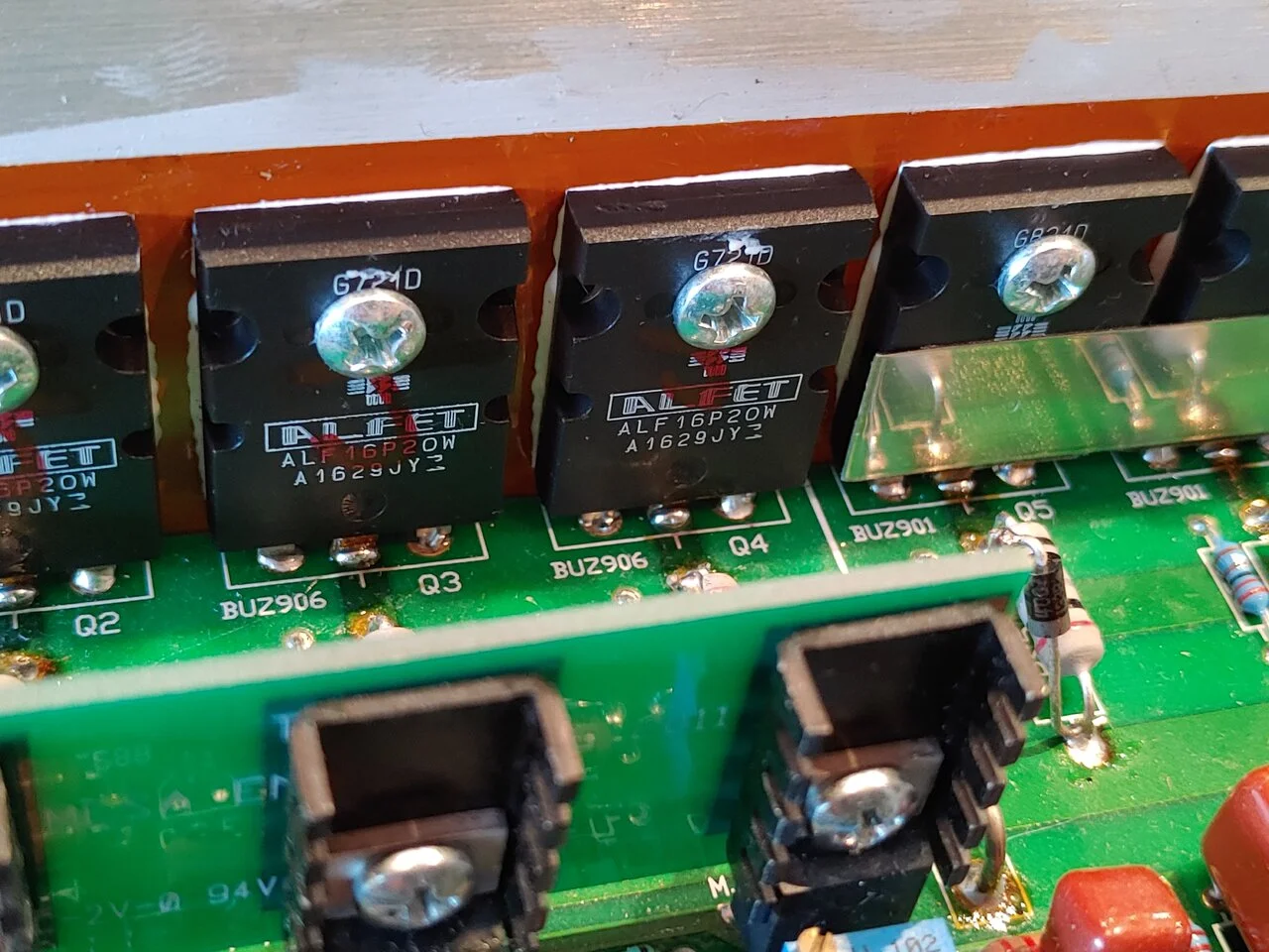

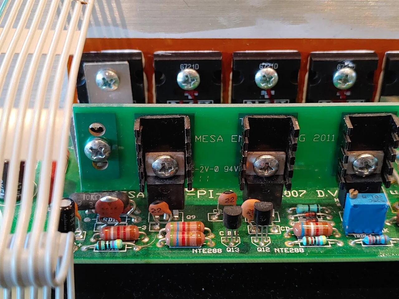

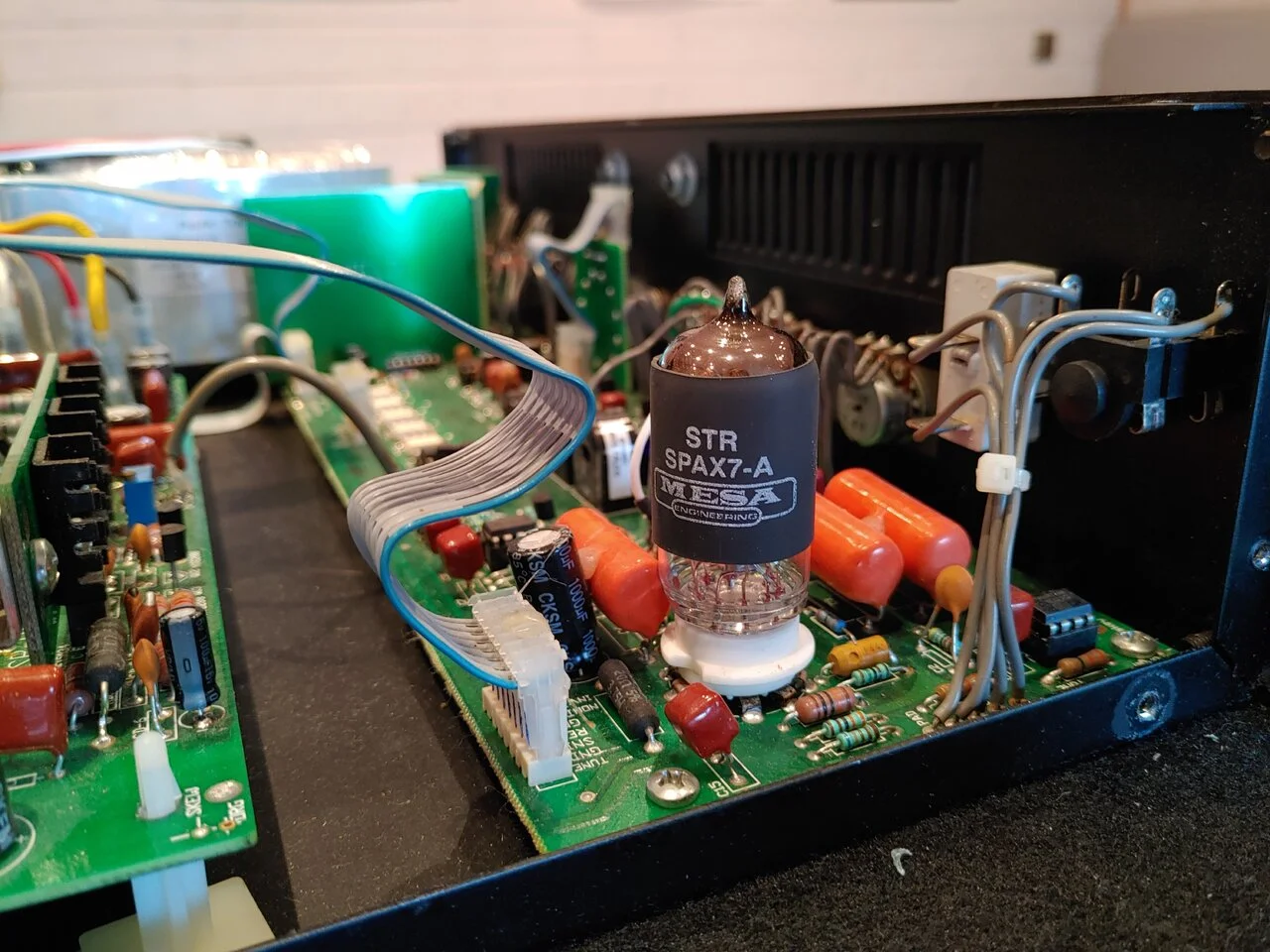

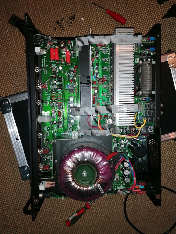

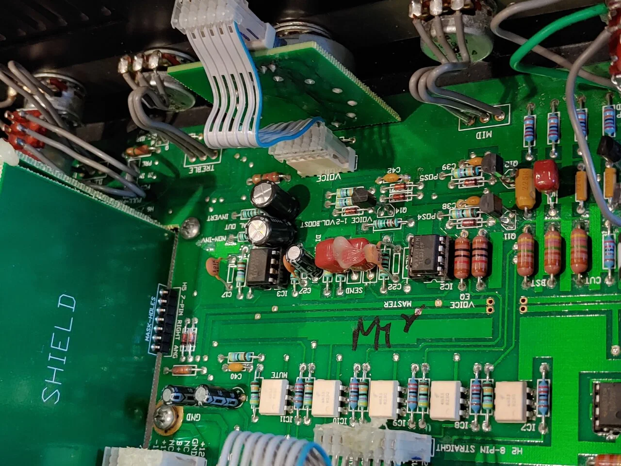

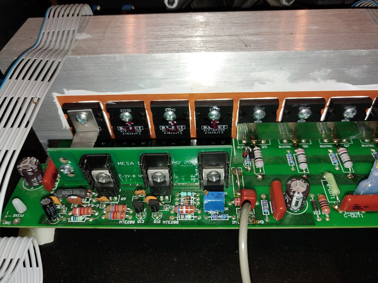

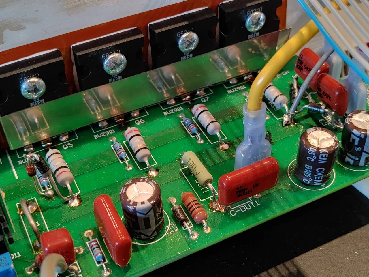

Hier ein paar Bilder von meinem M6.
Ich denke man kann ganz gut erkennen was die Techniker bei Mesa da geändert haben: ein paar Bauteile wurden fliegend montiert, die Transistoren sind andere wie auf der Platine vermerkt und im Schaltplan stehend usw.
Ja, also was hab ich da jetzt? Version 1.2.3 vielleicht :D

  • #4.282

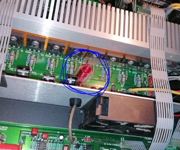

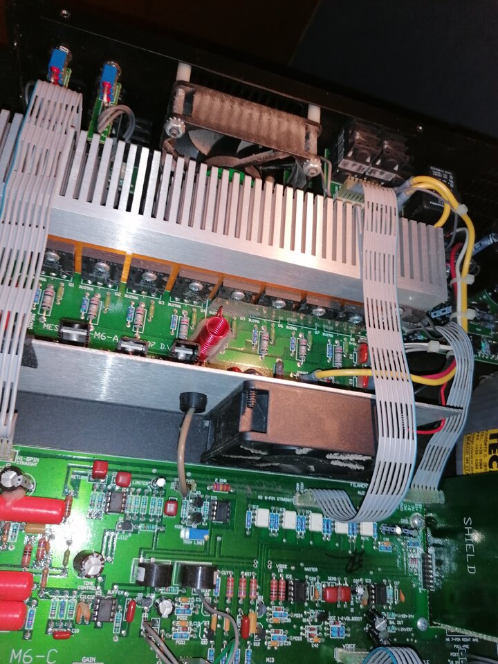

Interessant ist auch dieses Thema:
Schaut auch mal auf den Bildern an wo da ne kleine Luftspule verbaut wurde und wo da eine Drahtbrücke sitzt.
Das stimmt z.B. nicht mit der Version des Kühlmanagements überein, das geht auch kreuz und quer wie wild durch die Versionskette.

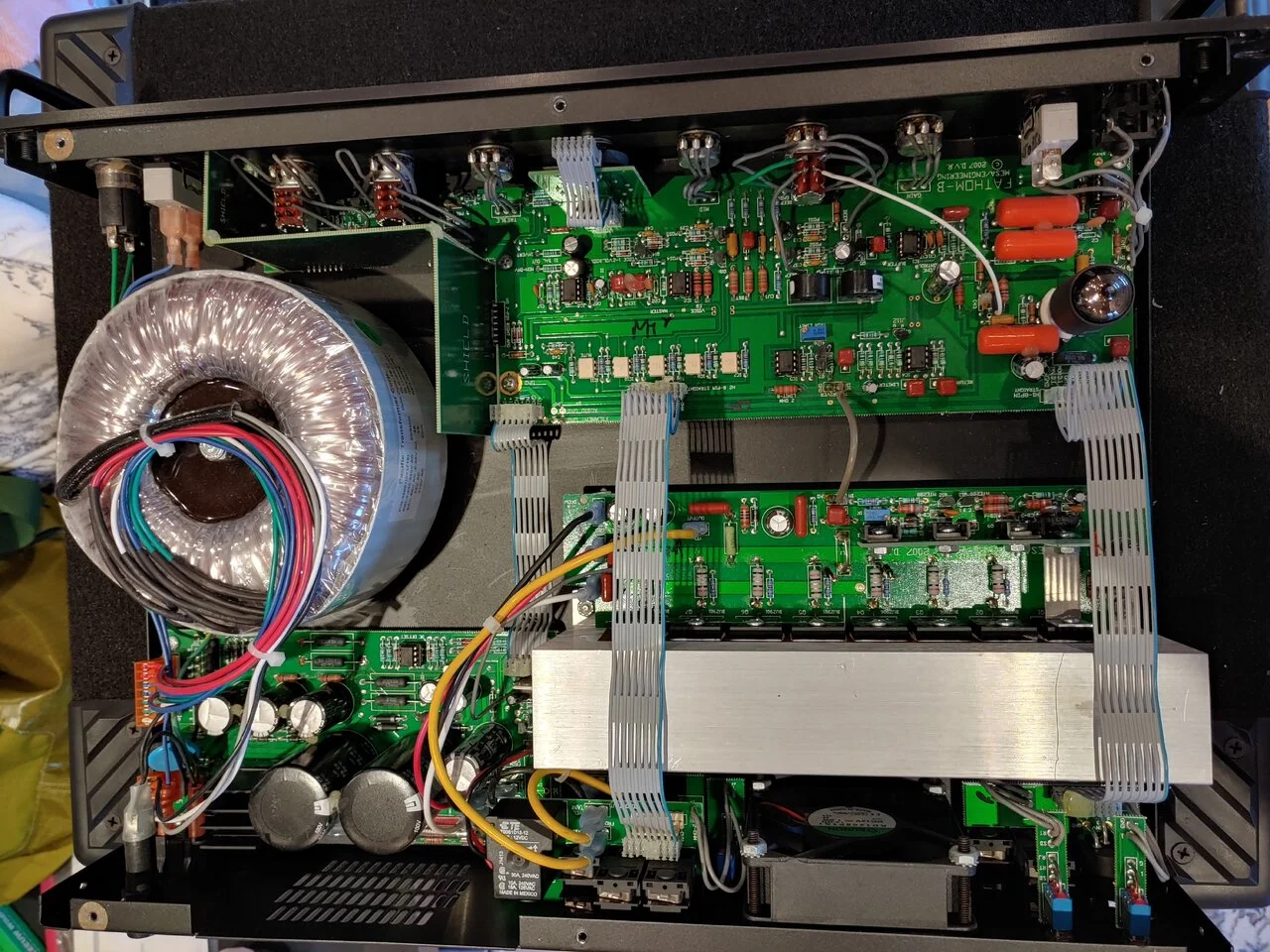

Cool, danke für deine Zusammenfassung der Bilder! Welche der Versionen besitzt du denn? Ich habe diese hier
Anhang anzeigen 795938Anhang anzeigen 795939
Die Aufnahmen sind schon etwas älter, so kann ich jetzt gerade keine von außen machen….
Ich hatte mit dem Amp nie Probleme, ich hoffe es bleibt so ;-)
Du besitzt die zweite Vesion mit geändertem Kühlkörper, zweiten Lüfter und geänderten Transistoren etc
Du hast die erste Version jedoch schon mit geänderten Bauteilen.

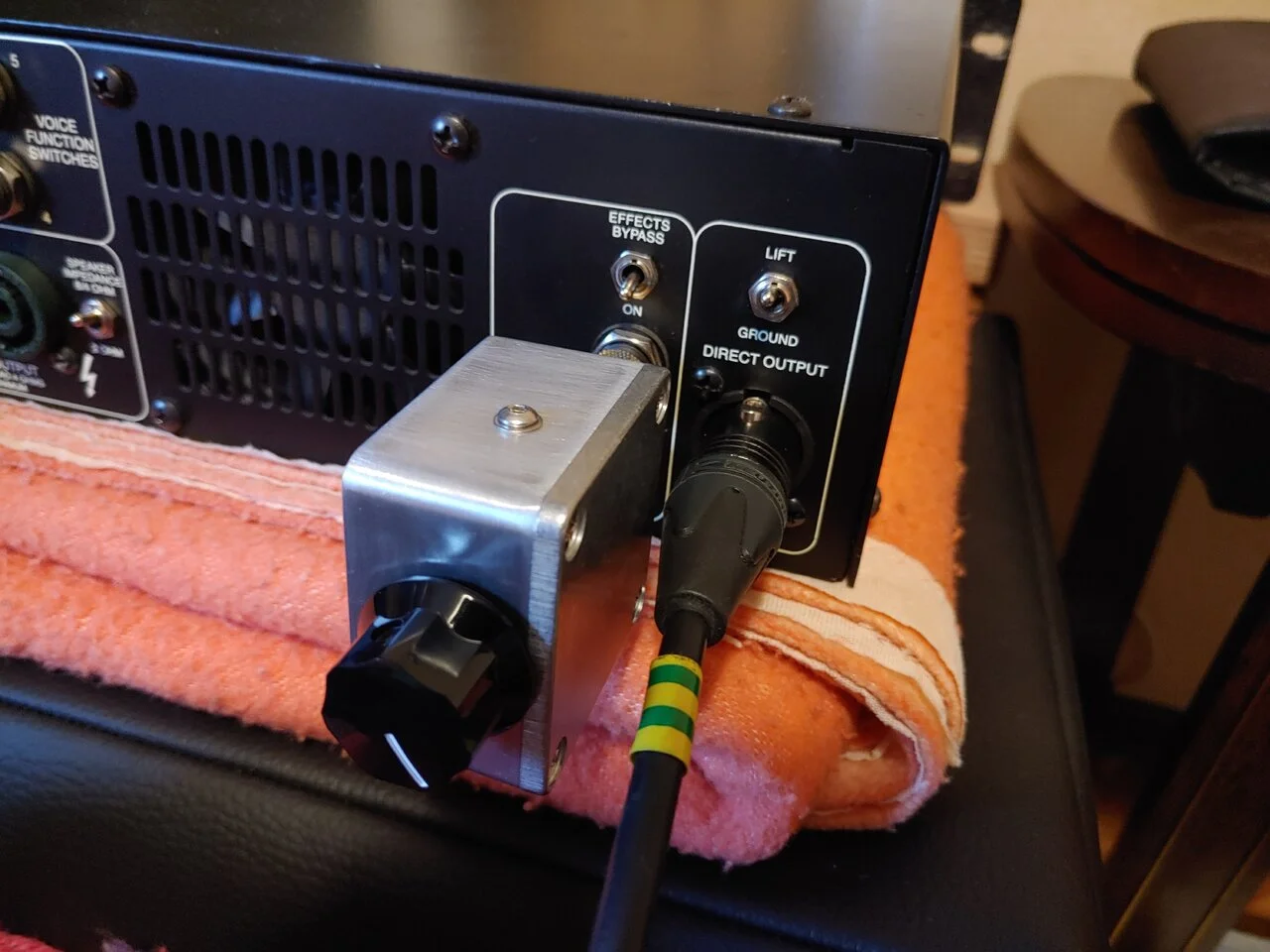

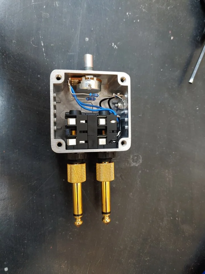

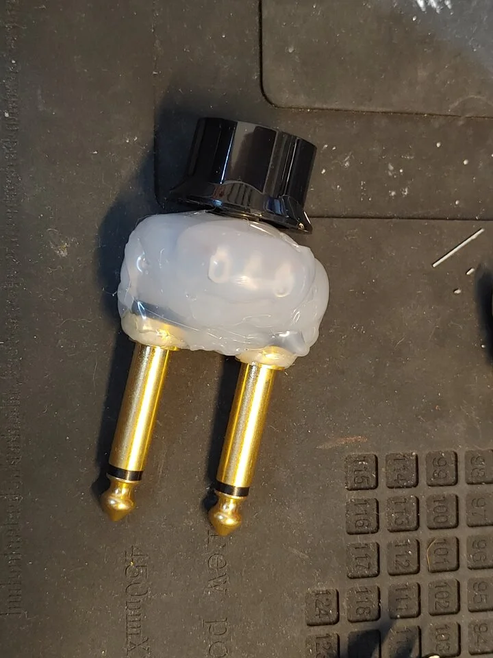

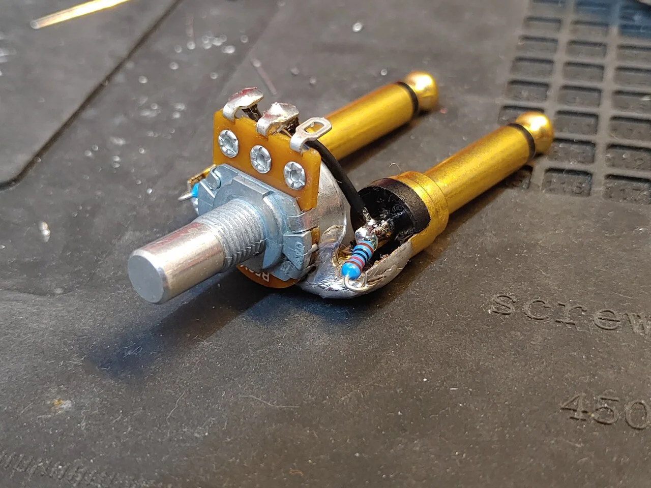

Anbei noch ein paar Impressionen von meinen PAD-Lösungen. Ich nutze das "Heißkleberkunstwerk" (baut am wenigsten auf).
Ist an @Willie 's Filter angelehnt.
Hallo,
wie funktioniert das Teil genau? Ich hätte auch Interesse.
Danke für Tipps und Tricks,
Grüße, Martin
