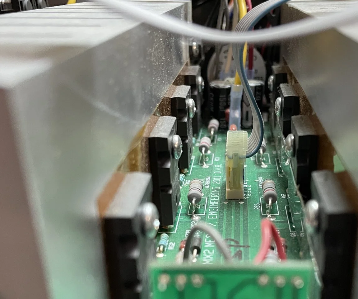

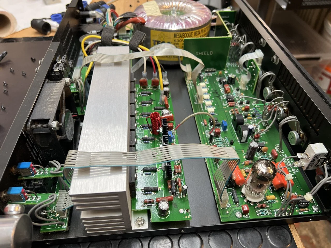

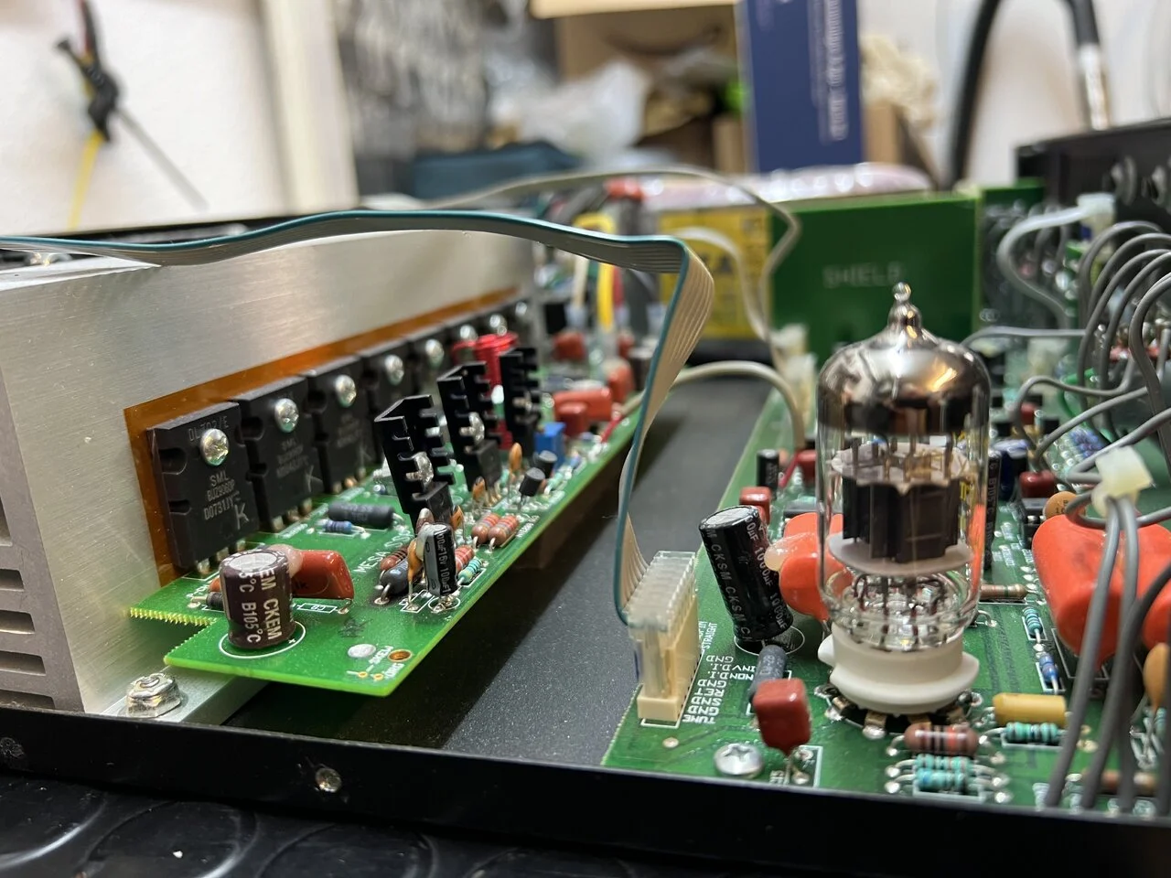

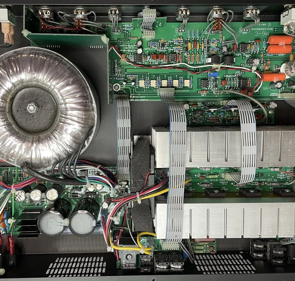

da wir ja hier schon paar mal über die Endstufen der M6 geschrieben haben und ich meine gerade auf der Werkbank liegen habe ...
Reaktionen: Omegar, OliB. und bassmaxxe
  • #4.248
Hey Boogie, was hast Du vor?
Um Fotos wird es Dir wohl nicht gehen ... obwohl gelungene Darstellung der Kraftblöcke.
ich hatte meinen auch schon mal auf, um zu sehen, wie leisere Lüfter verbaut werden könnten. Mir fehlte dann aber doch sie Muße (und auch die Muse) zur Vollendung.
Reinigung und wieder den leisen Lüfter einbauen. Der War schon mal ne ganze Zeit drin, aber dann hatte ich kurzzeitig ne laute Kapelle und Schiss in der Buxxe. Die leisen Lüfter bringen nunmal nur knapp die Hälfte.
Hab jetzt einen mit Dimmer, der schön leise kann und in Vollgas zwar nicht mehr leise ist, aber dafür dann auch die Werte vom Sunon abliefert.

  • #4.251

ja das ist die Engstelle bei "manuel" :ugly:
Wobei ich mir ziemlich sicher bin, dass Mesa die Kravallgebläse da frei Schnauze ein baut und die Hälfte der Luft auch locke reicht. Ich werde das die Tage mal thermisch unter die Lupe nehmen mit Lastwiderstand und Thermometer

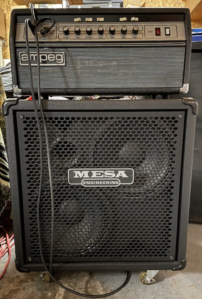

Wir könnten heute wieder unseren Proberaum beziehen, meinen Carbine M3 habe ich noch Zuhause gelassen. Im Proberaum hatte ich aber noch meinen kleinen Eden Amp.
An den Diesel klingt der verdammt groß :O!

Naja sind die M6er M9er nicht gerade wegen thermischen Problemen abgeraucht?
Ja das wundert bei dem Aufbau der ersten Versionen kaum. Die Mosis haben jetzt den doppelten Kühlkörper und eine viel effektivere Lüftung.
Habe eben mal kurz ausprobiert. Insbesondere der Kühlkörper wirkt richtig gut. Wärme wird sehr gut abgeleitet. Es zeigt sich aber auch, das die Lüftung schon ordentlich drücken muss um bei den letzten beiden noch zu wirken.
ich werde mir das noch mal überlegen und noch ein paar vorsichtige Versuche machen. Aber jetzt im Moment würde ich den Lüfter tatsächlich lieber nicht tauschen.
