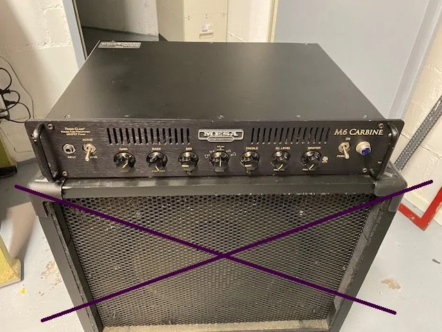

Wenn gerade Jemand Mesa-Druck braucht, ich hätte einen M6 im Original-Gehäuse übrig...
