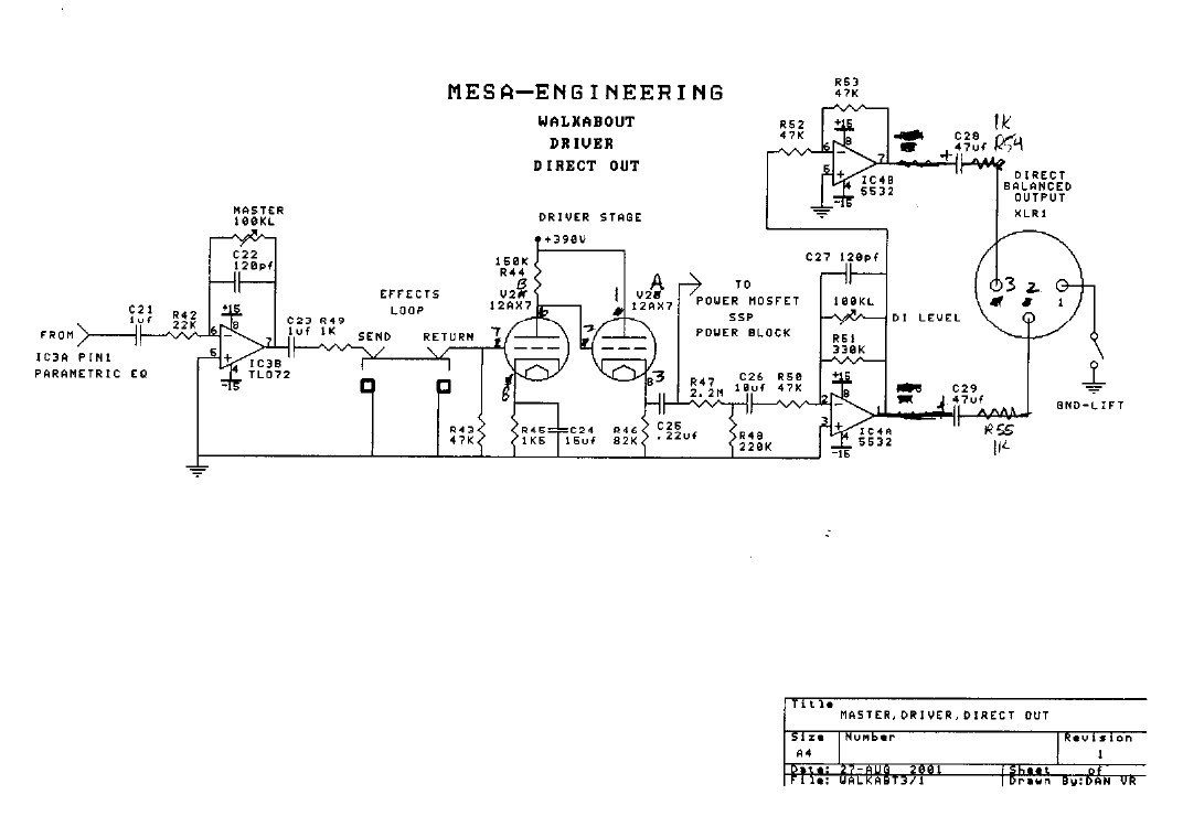

Send und Return gehen ja über das Flachbandkabel nach hinten auf die Effekt/DI/Speaker-Platine.
Deshalb werde ich mal über den 1k 33nF und über den 47k 470pF schalten. Das bringt jeweils -6dB/Oktave ab ca. 7,2kHz. Dazu 100nF auf die Spannungsversorgung und dann mal weitersehen.

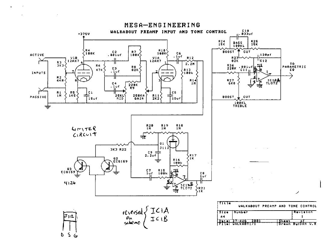

Vorab noch einmal der Preamp-Schaltplan:

Die Widerstände R12 und R14 als Spannungsteiler am Ausgang von V1b und der Eingang des Limiters C7 und R15 sind ausgelötet und durch externe Bauteile ersetzt (wobei R15 statt 100k nur 1k zu haben scheint). Und zwar mit so langen Anschlussdrähten, dass sie von der sehr nahe eingebaute Röhre V2 weggeführt werden können.
Mesa war so dämlich und hat C7, R12, R14 und R15 so nahe an den Ausgang von V2b gelegt (graues geschirmtes Kabel zur Endstufe, Masseverbindung der Schirmung), dass es aufgrund der räumlichen Nähe bei den hohen Verstärkungen im oberen Frequenzbereich (wenn High Mid, Treble und Master aufgedreht sind) in diesem hochohmigen Bereich durch Einstrahlung zu Oszillationen kommen kann/muss. Klassischer Designfehler.

Das mit dem 810 Ohm im Eingang des IC1b kann nicht stimmen.
Erstens wäre die Eingangsimpedanz (invertierender OPAmp) ebenfalls ca. 810 Ohm und er damit mit C6 ein Hochpass von ca. 200Hz.
Ausserdem würde die Verstärkung des IC1b von ca. 1 auf 100 ansteigen. Dieser Widerstandswert wundert mich sehr, ich werde erst mal den 100k belassen, aber das eine Bein hochnehmen und ihn wegbiegen.
Oder seht Ihr das anders?
Edit: Könnte auch Grau/Schwarz/Schwarz/Braun Silber sein, 8k 10%. Trotzdem zu klein.

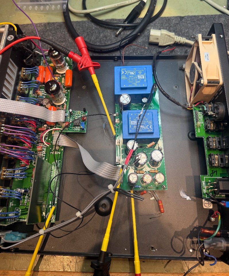

Done!
Ich habe den Mod angewendet, werde das Schritt für Schritt zeigen.
Hier das Schwingen mit zwei ECC83, man achte auf die Reglerstellungen:
Dann habe ich den C ausgeknipst (wollte nicht löten nach @quarkfroschs Tip) sowie ebenfalls je ein Bein bei den Widerständen R12, R14 und R15, danach die Widerstände hochgebogen:
Dann mit Silberdraht alles so zurückverdrahtet, dass es möglichst weit weg vom Ausgang der V2b zu liegen kommt:
Röhren wieder rein, Amp an:
Da herrscht bei den gleichen Einstellungen, bei denen es vorher geschwungen hat, Ruhe.
Dann mal alles voll auf:
Tja, das reicht noch nicht. Also mal den roten Drops (C6, Ausgangs-C von V1b) hin und her gebogen:
Das sieht gut aus, Master voll aufgedreht!
Nächster Post, da mehr als 10 Bilder drin sind...

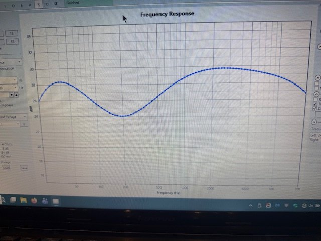

Nun habe ich den Amp mal durchgemessen und war erstaunt. Der SNR hat sich deutlich verbessert, der Klirr abgenommen:
Fast 76dB SNR und 1,4% Klirr bei gut 400W können sich sehen lassen.
Jetzt mal volle Pulle:
Die 4,7% Klirr sind den Verzerrungen von V2 geschuldet, nicht der IcePower, die bringt gut 700W bei unter 1%.

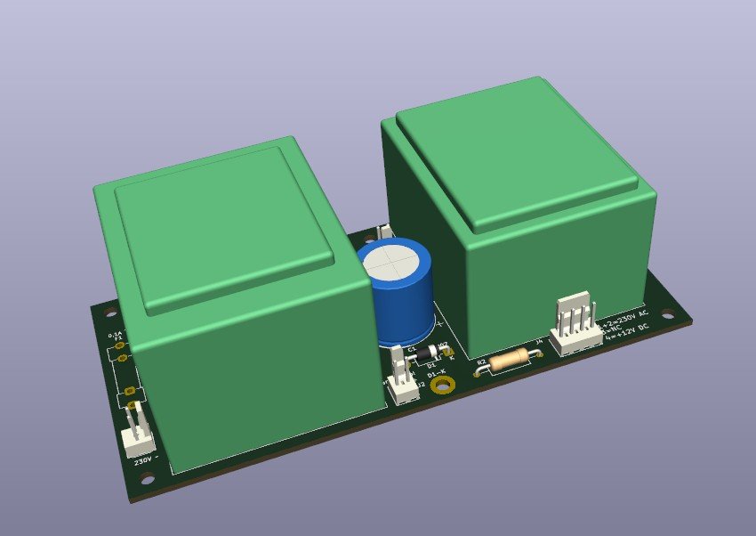

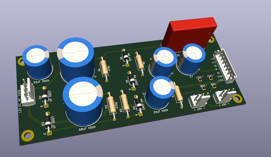

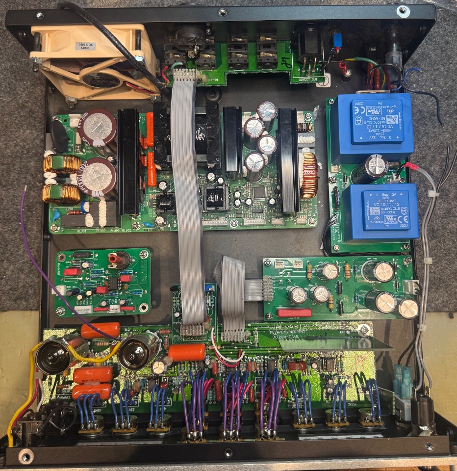

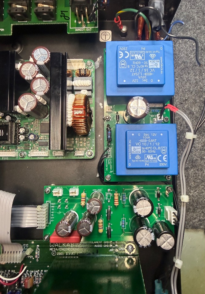

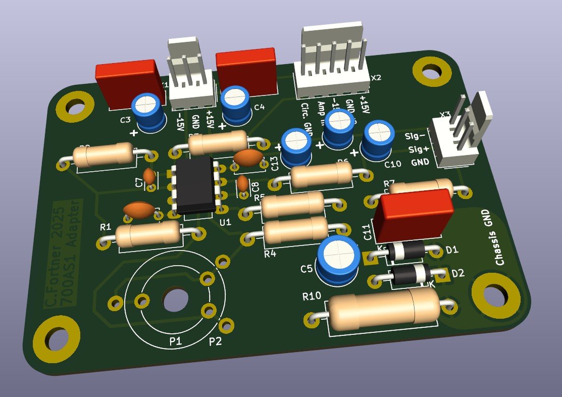

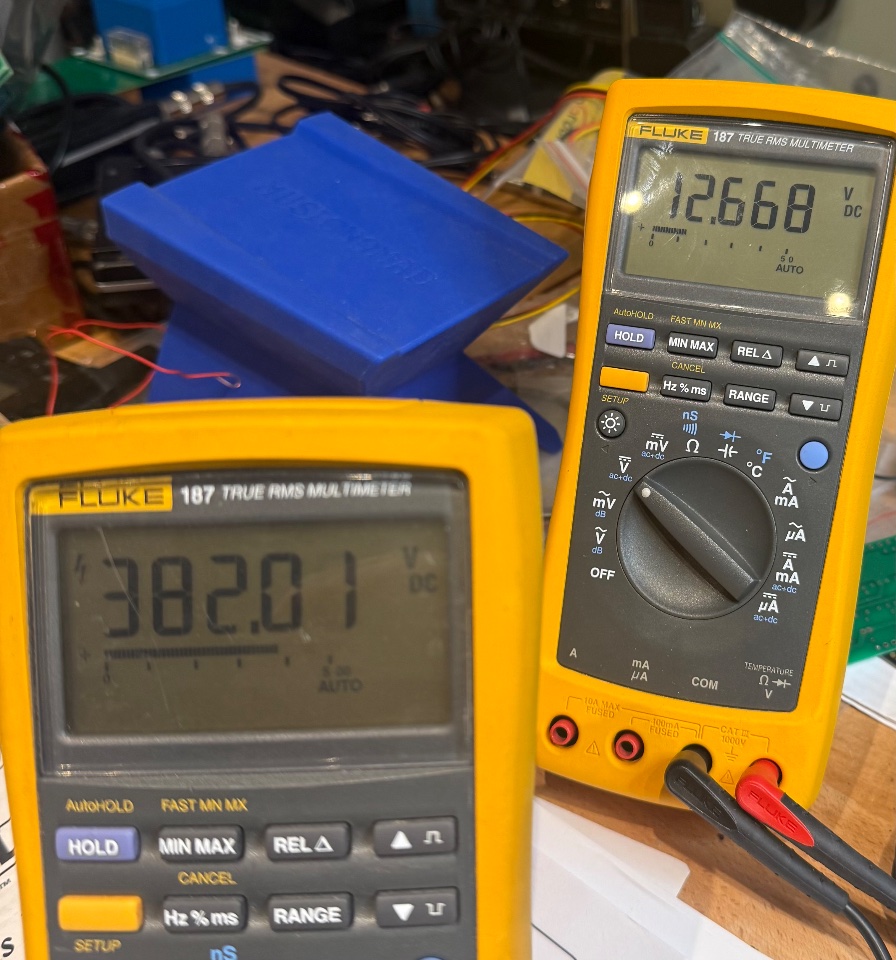

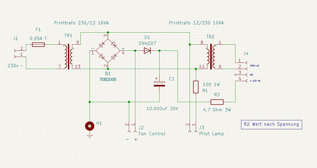

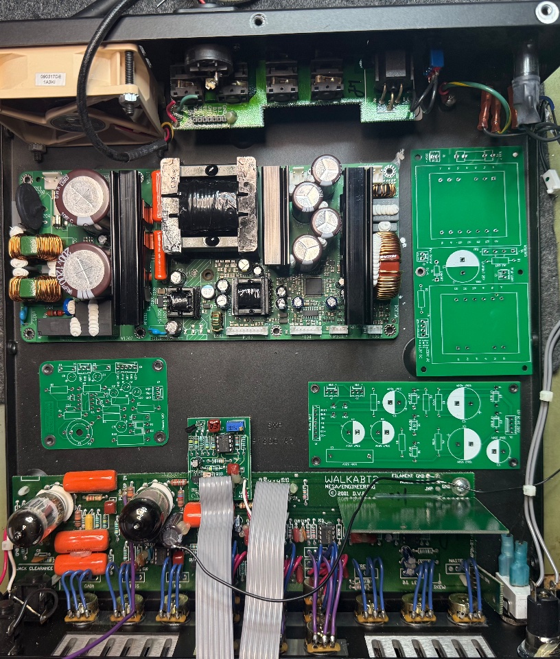

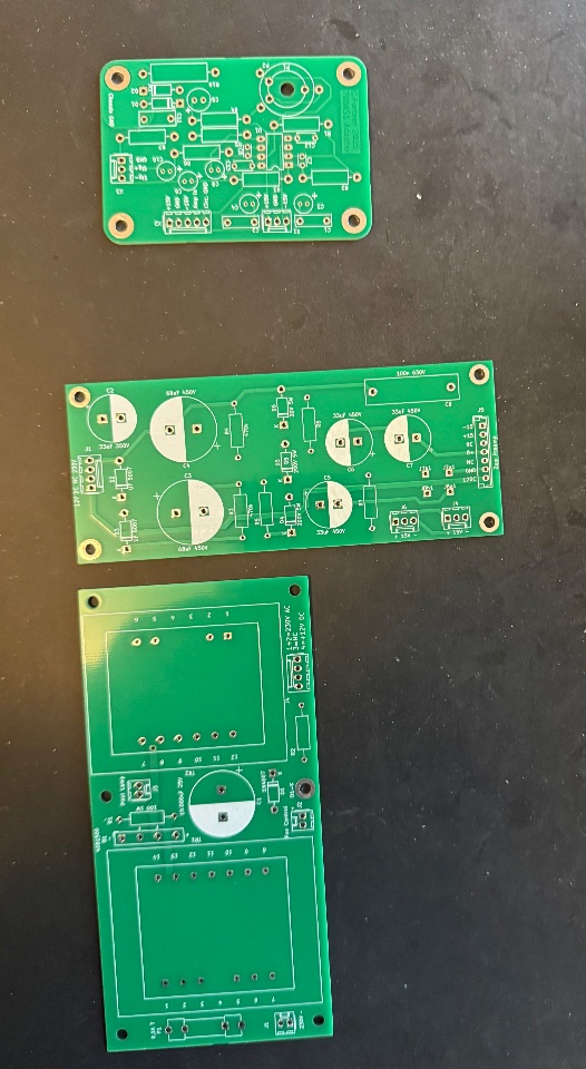

Summa summarum war der Umbau nicht einfach, zumal ich Platinen für das Netzteil für die Heiz- und Anodenspannung entwickeln musste. So habe ich dann den grundlegenden Umgang mit Kicad noch gelernt.
Raketenwissenschaft war es nun auch wieder nicht, ich bin aber hobbymässig unterwegs, vor allem die mechanischen Arbeiten bringen mich manchmal an die Grenze.
Das Schwingen ohne den Mod zu bändigen, wäre schwierig gewesen und hätte wohl bei mehreren Kondensatoren zur Unterdrückung den Sound verändert. Es lebe das Internet und mein Glück, dieses Foto gefunden zu haben!
Letzte Arbeiten nach dem Soundcheck:
- Alles was lose ist, noch befestigen
- Das Kabel von V2b zum Impedanzwandler noch schirmen

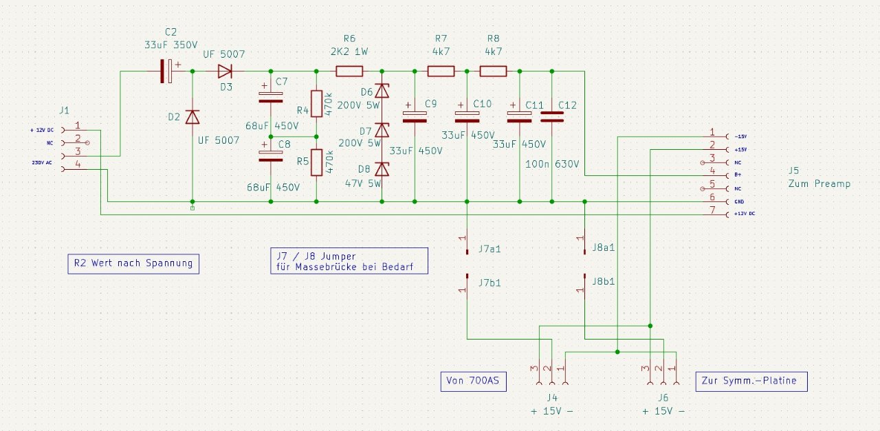

- Eine neue Platine für die Siebglieder machen lassen, da habe ich noch einige Verbesserungen drin.
Vor allem díe Zenerdioden-Begrenzung muss noch angepasst werden, auch Elkos mit 500V (habe ich von Digikey) einbauen und die Werte ggf. erhöhen, um etwas höheren Strom auf der Anodenleitung zu ermöglichen (die Zenerdioden ziehen sonst zu viel)
- Temperaturbild nach ca. 15min Volllast machen
- Kleinigkeiten
