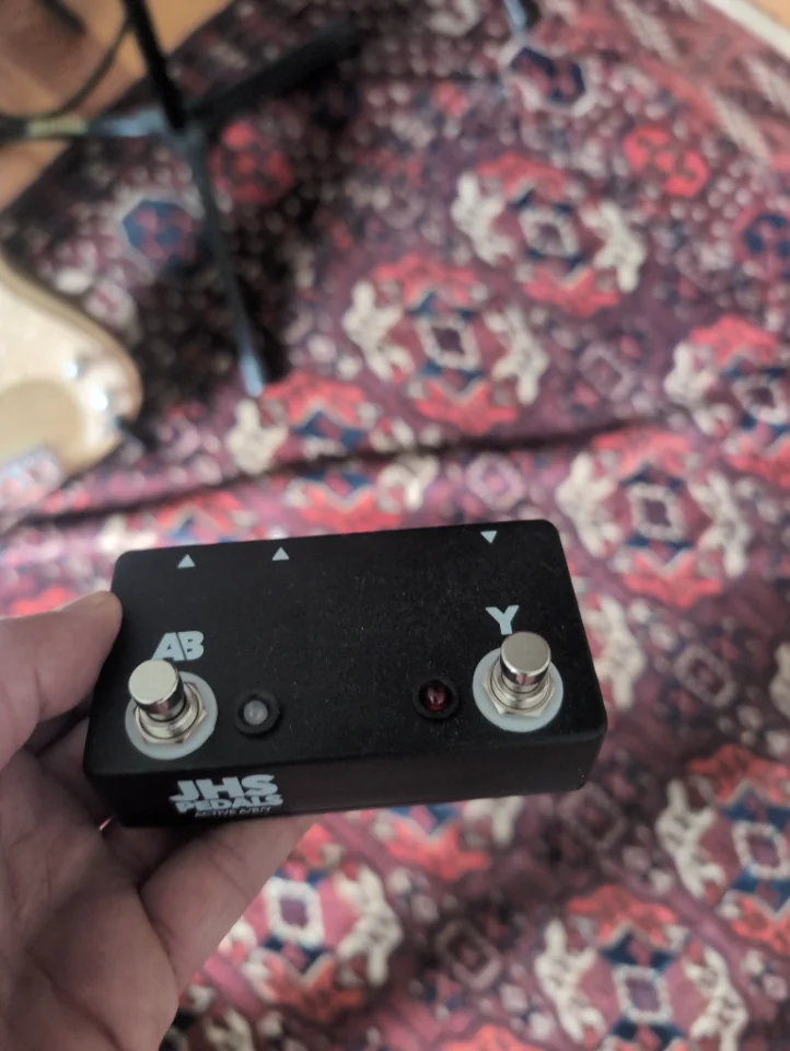

  • #5.225
AB-Y trennen meines Wissens aber nicht Ein- und Ausgangssignal gleichzeitig vom Signalweg, wie es ein 2x Um machen würde.
Reaktionen: haebbe58

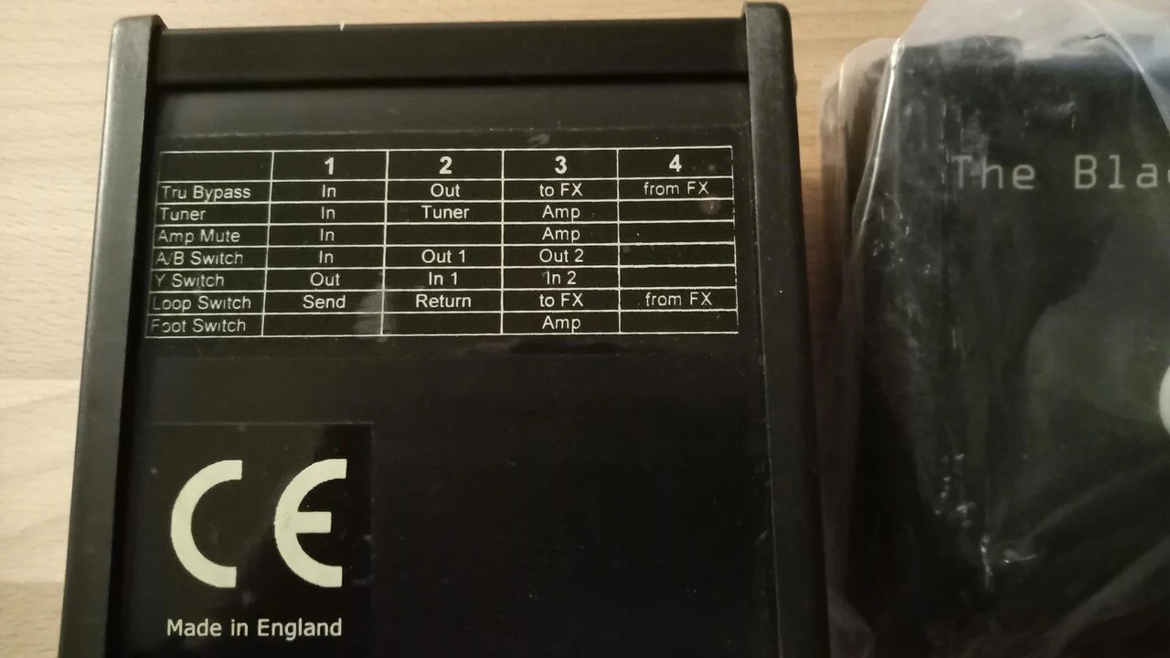

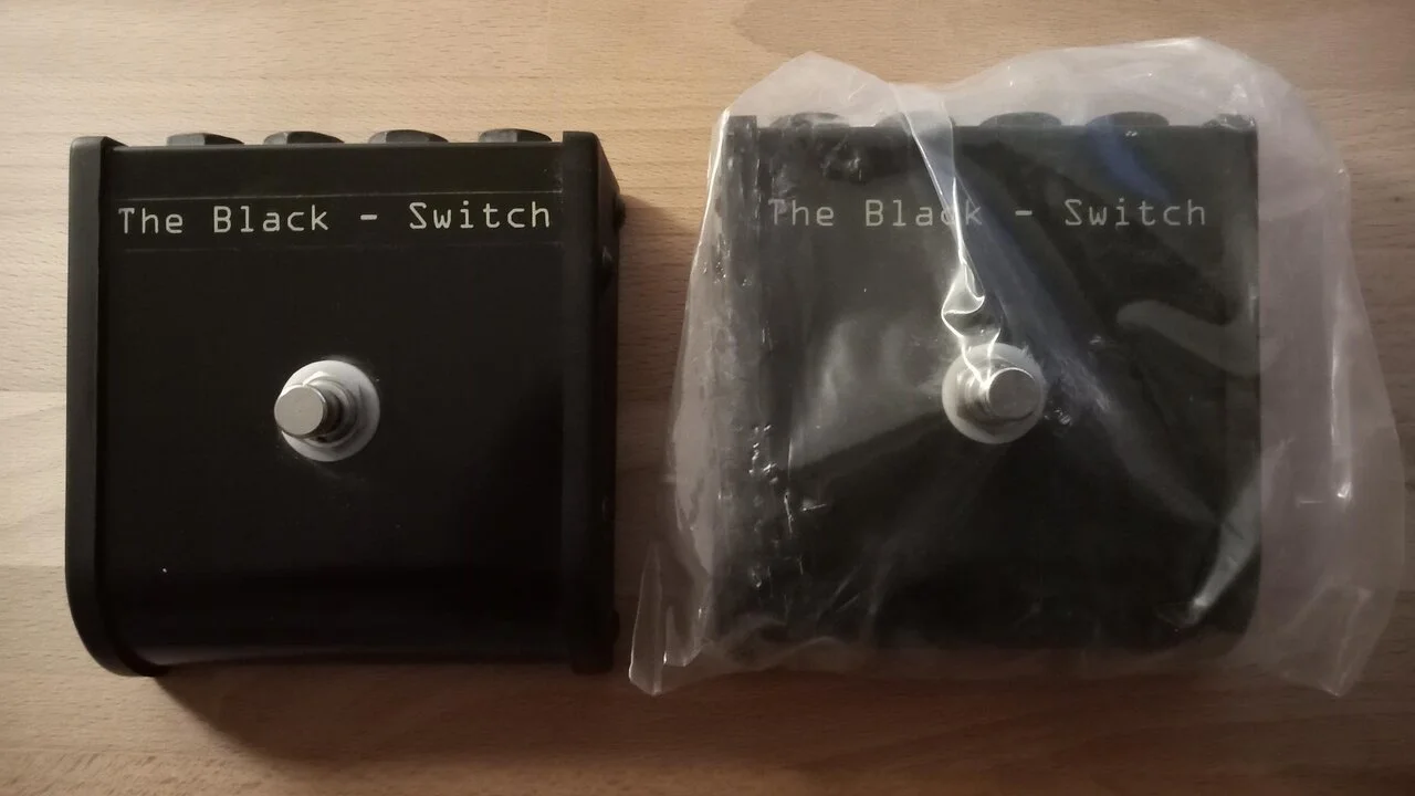

  • #5.231
Nee, das geht nicht, da dabei, wenn man ihn vor den Preamp schaltet, der Ausgang des Mesa im System bleibt, wenn man ihn danach schaltet, der Eingang parallel geschaltet bleibt. Mit beiden Schaltungen habe ich schlechte Erfahrungen, Pegel- und Noise-Änderungen. Deshalb muss der Preamp komplett aus dem Signalweg raus.
  • #5.233
Habe mir gerade die Beschreibung durchgelesen und ihn bestellt.

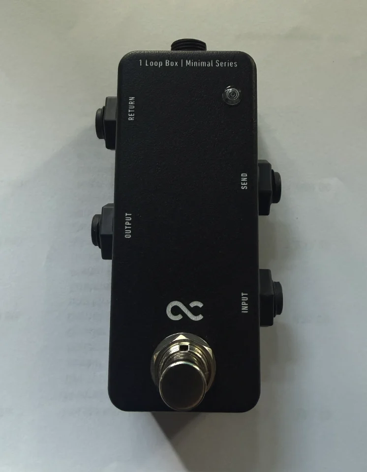

  • #5.236
Moin,
ich habe mal zwei Geräte bestelt, den Lehle Split und den hier von One Control*:
Der verspricht das auch für 49€, ich befürchte, dass er knackt, er geht zurück, wenn er das tut. Beim Lehle ist da ja wohl Rohe.
  • #5.237
Das One Control* Teil habe ich auch genutzt um ein Synth-Pedal einzuschleifen, hat meiner Erinnerung nach knackfrei funktioniert.
Reaktionen: cfortner
  • #5.238
Danke, bin gespannt. Das hängt natürlich auch vom eingefügten Pedal und den vorliegenden DC-Blockungen ab, mal sehen.

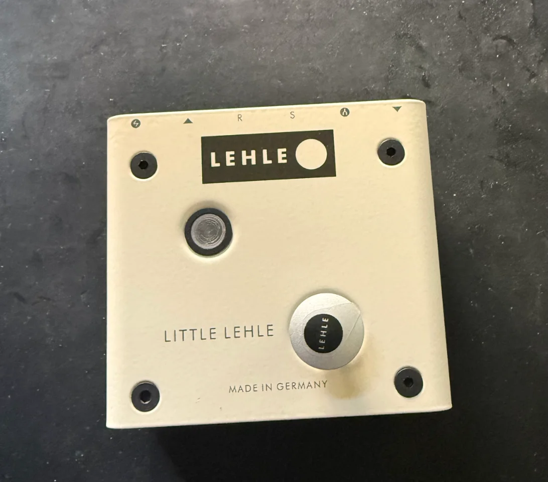

  • #5.239
wieso den Split? Der hat keinen Bypass/FX Weg. Der teilt nur das Signal auf.
Der Little Lehle tut das, was Du willst: ein eingeschleiftes Gerät in den oder aus dem Signalweg schalten.

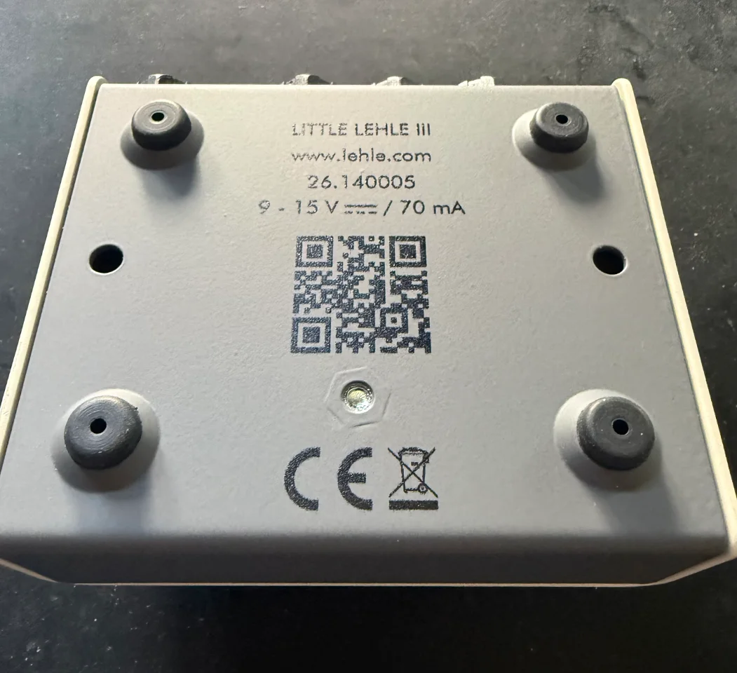

  • #5.240
Du hast recht, es ist der Little Lehle:
Aber soll der nur so rumstehen? Den mit Klett auf ein Board zu bekommen, dürfte unbefriedigend sein:
Die Gummifüsse bekommt man ja noch raus, dann bleiben aber Metallauswölbungen. Wir dämlich ist das denn?
Wenn der andere nicht knackst, geht der Lehle zurück.
