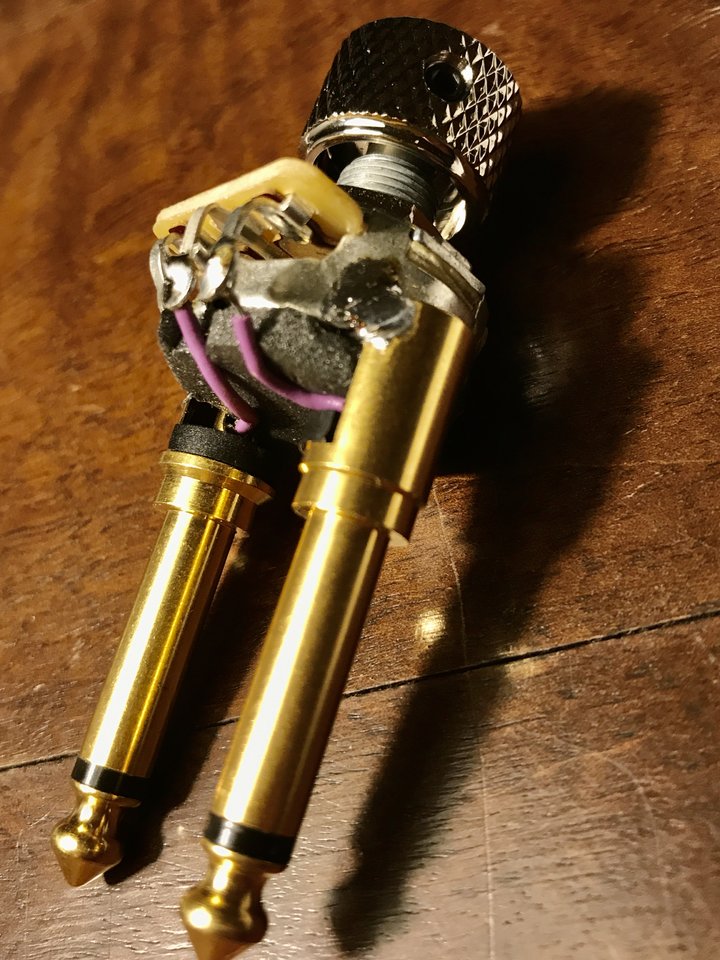

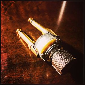

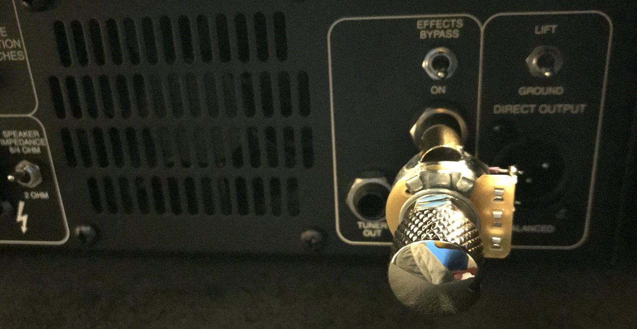

Der Vollständigkeit halber hier nochmal meine minimalinversive Attenuatorlösung für den lauten M6:
Das ist der kürzeste Weg zwischen den 2 Klinkenbuchsen zum "Abregeln" der M6 Endstufe. Dämpfungsglieder (gar der symmetrischen Art) sind im Effektloop nicht notwendig, da die Ein- und Ausgangsimpedanzen völlig unkritisch sind - sonst wär's auch kein vernünftiger FX-Loop.
Witzigerweise ist der Abstand der Send- und Returnbuchse ca. 20mm und entspricht ziemlich genau dem Gehäusedurchmesser eines handelsüblichen CTS-Potis. Das Poti ist so vollflächig geschirmt. Ein kleines Schaumstoffpad auf der Rückseite des Potigehäuses isoliert die heißen Pins gegen das Gehäuse und hilft bei der Montage der beiden Klinkenstecker.
Beachten sollte man nur, dass die Seite mit dem Potischleifer in die Returnbuchse gehört, damit der Send-Ausgang mit dem vollen Widerstandswert belastet wird. So wie das Ding jetzt verlötet ist steht der Poti auf der Seite des DI-Ausgangs über. Vielleicht mache ich noch ein Exemplar mit gekreuzten Kabeln, dann dreht sich die Potiposition in Richtung Tuner-Ausgang und man kann den DI benutzen - das kommt bei mir eher vor.
Diesen Plug habe ich jetzt seit 3 Proben mit unterschiedlichen Bands (und Laustärke-Niveaus) im Einsatz - einfacher geht's nicht. Plug rein, Gain nach Gusto, Master auf 12 und am Plug gewünschte Endlautstärke einstellen. Gut ist.

Beim Mesa ist das genau nicht gegeben. Leider. Der Return ist leider sehr niederohmig (23K5), aber wenn das für dich passt, ist das ok.
