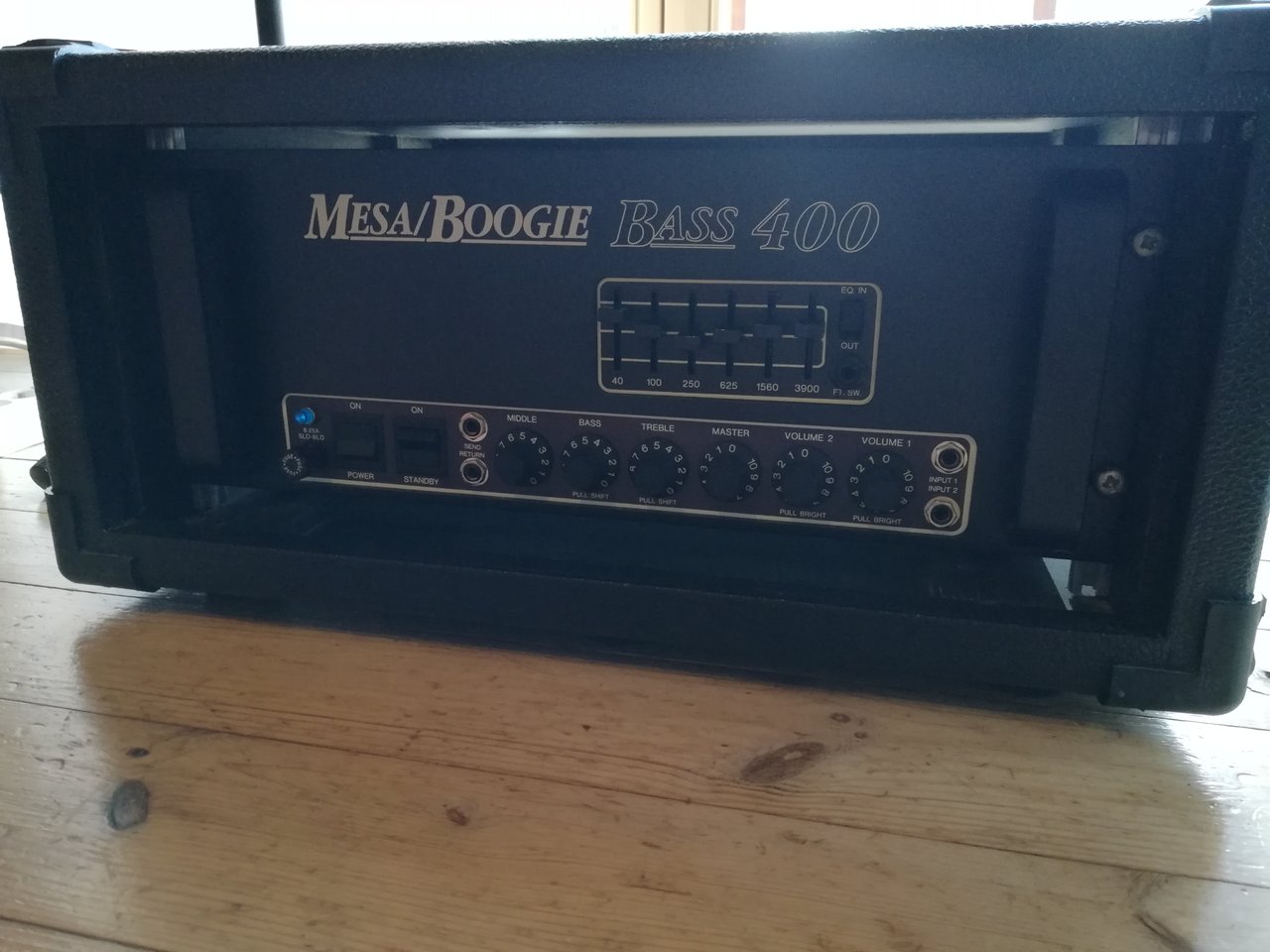

Mal ne Frage an alle Eisenschwein-im-Rack-User:
Wie stellt Ihr bei nichtvorhandener, seitlicher Lüftungsöffnung den Ventilator ein? LOW oder HIGH?
Ich nutze den Amp max. zweimal die Woche zum Proben (2h Set MAX)
Der Vorbesitzer hatte den Lüfter immer auf LOW (er hat aber den AMP vermutlich nie wirklich laut gefahren)
Mein Ansatz wäre:
Erstmal mit LOW checken und evtl. auf HIGH erhöhen, wenn der Bolide zu heiß wird.
Salute
