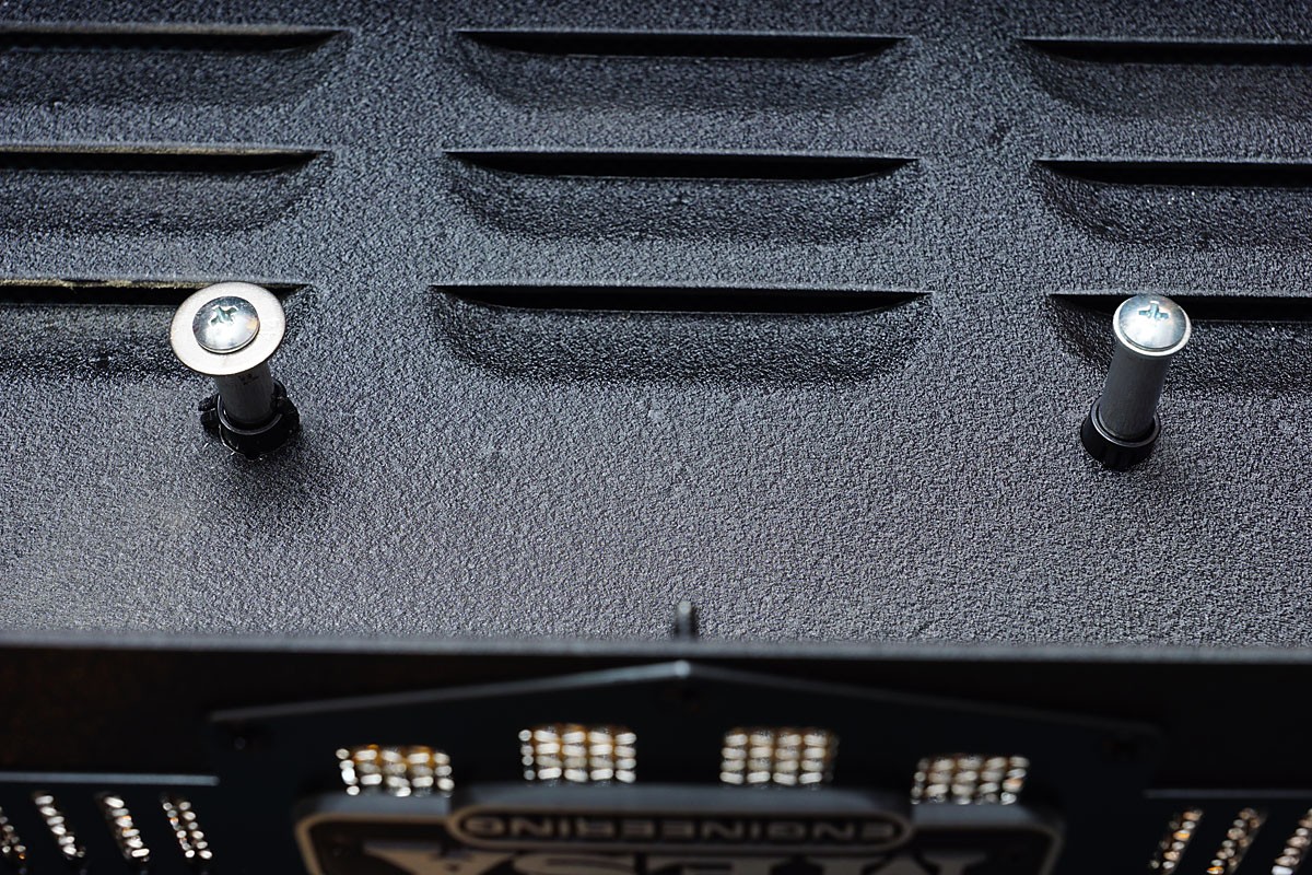

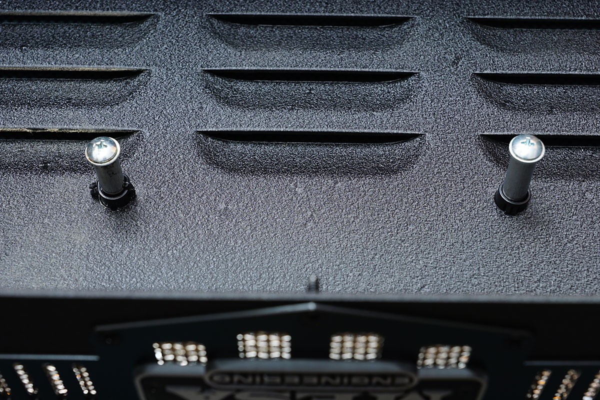

Beim Prodigy Four:88 werden Plastik-Gleithülsen für den versenkbaren Tragegriff verwendet:
Das sind billige Plastik-Formteile, die durch die Bohrung im Gehäuse gesteckt werden und die sich dann durch Spreizen im Gehäuse halten sollen. Rückseitig sieht das so aus:
Rechts ok, links nicht gut. Als Widerlager zwischen Griff und Gehäuse dient eine Unterlegscheibe, die nur unwesentlich größer im Durchmesser als das Loch im Gehäuse ist. Was hat sich Mesa Boogie bei der Verwendung a) dieser Plastik-Teile gedacht, die das Gewicht das Amps halten sollen und b) bei der Sicherung des Griffs durch diese lächerlichen Unterlegscheiben?
Ich habe zuerst die originale Unterlegscheibe gegen eine Scheibe mit größerem Durchmesser getauscht. Exemplarisch hier links:
So kann ich bei einem erneuten Versagen der Plastik-Gleitbuchsen sicher sein, dass ich nicht nur noch den Griff in der Hand halte und der Rest des Amp gen Boden rauscht.
(Die Schraube habe ich mit Loctite gesichert.)
