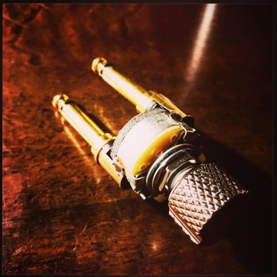

Es gibt ja die Möglichkeit, ein Pad in den Effekten zu hängen. Genau das wäre mein Plan, jedoch kann ich es selbst nicht herstellen. Vor allem das Pad-Kabel wäre super. Gibt es denn jemand, der dieses für einen Obolus für mich löten könnte?

z.B. so was, guckst du:

Ich mach so was nicht für Geld - aber wenn du etwas Zeit hast und ich das nächste Mal den Lötkolben anheize - gerne!
Es gibt aber wohl noch bessere / aufwändigere Lösungen - das sei gesagt.
Mein Ding funktioniert ganz gut, aber ist (noch) nicht der Weisheit letzter Schluß - so a bisserl Nebengeräusche hab ich noch. Ich habe munkeln hören dass das wohl (auch) an der niederen? FX-Loop Impedanz liegt -
Ich hatte vor Längerem schon hier nach einem Schlatplan für den M6 (oder wenigstens diesen FX-Loop Teil) gefragt, aber ich habe bis Dato keine Unterlagen, deswegen ist alles Vermutung…
Aber schön minimalinversiv ist mein Daniel Düsentrieb Poti schon, gell ?! :D

Vielen Dank! Da komm ich gerne drauf zurück :-).
Ich finde die Idee mit dem Poti super, da ich keinen Platz für eine Pad-Box im Rack hätte. Wie man einen Regelweg so gestalten kann, ist für mich ein Rätsel. Klar... Im Musikladen ist man natürlich von den Socken, wie laut das Dings ist, sobald man den Regler schief anschaut.
