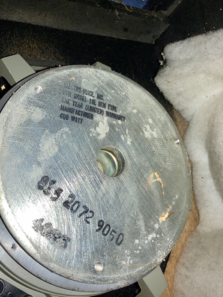

So kenne ich das auch. Auf TB hab ich gelesen, dass man den 15B beim Reconen zum 15L machen kann, wenn man das 15L Reconing Kit benützt. Reconen lassen musste ich aber noch keinen.
das ist so, der Unterschied zwischen L und B sind nur die Spule und die Membran, Korb und Magnet sind identisch.
Edith sagt, spät nachts habe ich Käse geschrieben, Ich wollte schreiben: Der Unterschied sind Sicke und Membran. Korb, Spule und Magnet sind identisch.

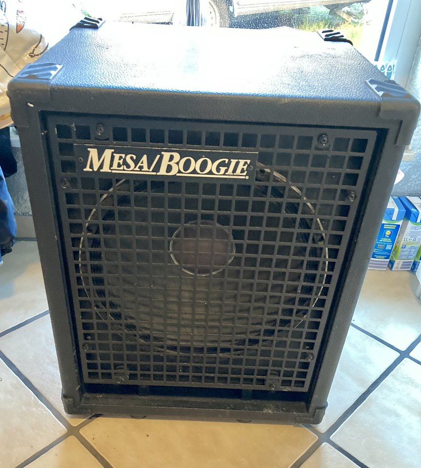

  • #1.949
Soooo,
Komme grade aus dem Proberaum....
Ist definitiv ein 15L!
....Und definitiv kaputt xx(
Kratzt an einer bestimmten Lautstärke wie Hulle....
Dooof!
Ich schreib mal den Verkäufer an....

Verkäufer hat sich grade gemeldet....
War ihm nicht klar, hat die Box seit zehn Jahren nicht mehr gespielt - sagt er....
Das Wichtige: Er ist bereit Abhilfe zu schaffen....
Daher die Frage:
Hat einer von euch eine günstige EV15L oder Oberton 15L400 abzugeben?
ich hatte das mal an einer 15L Box. Dann hab ich einen neuen bestellt und beim austauschen gemerkt , dass alle Schrauben des Chassis in der Schallwand lose waren. Festgeschraubt und alles war gut!
Habe ich geprüft, als die Box kam - mache ich grundsätzlich bei jedem Gebrauchtkauf vor erster Inbetriebnahme....
Einmal alle Schrauben und elektrischen Verbindungen kontrollieren....
Aber trotzdem danke für den Tipp 👍

Ciao @OliB.
wenn Du Dich traust, dann kannst Du auch reconen, das wäre dann wie neu? Ein original EV R-Satz kostet um 100... Der Antrieb auf Deinem Foto besagt, dass es eine Proline ist mit 400W. Die alten non-Proline vertragen ja "nur" 200, recont sind sie aber dann immer Proline.
Gruss
claudio
