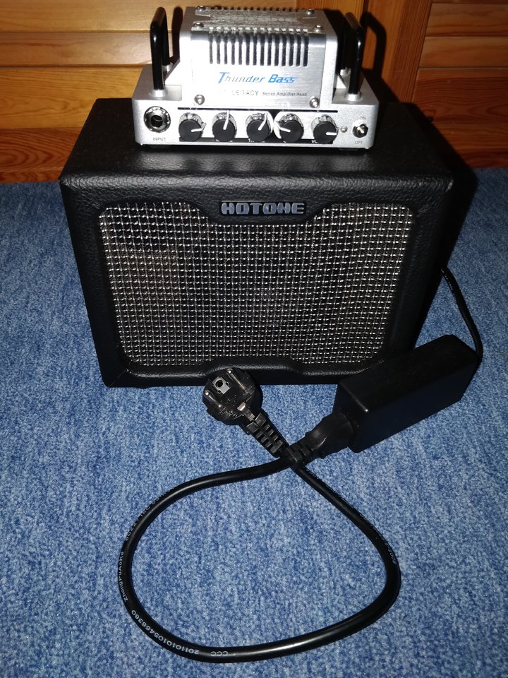

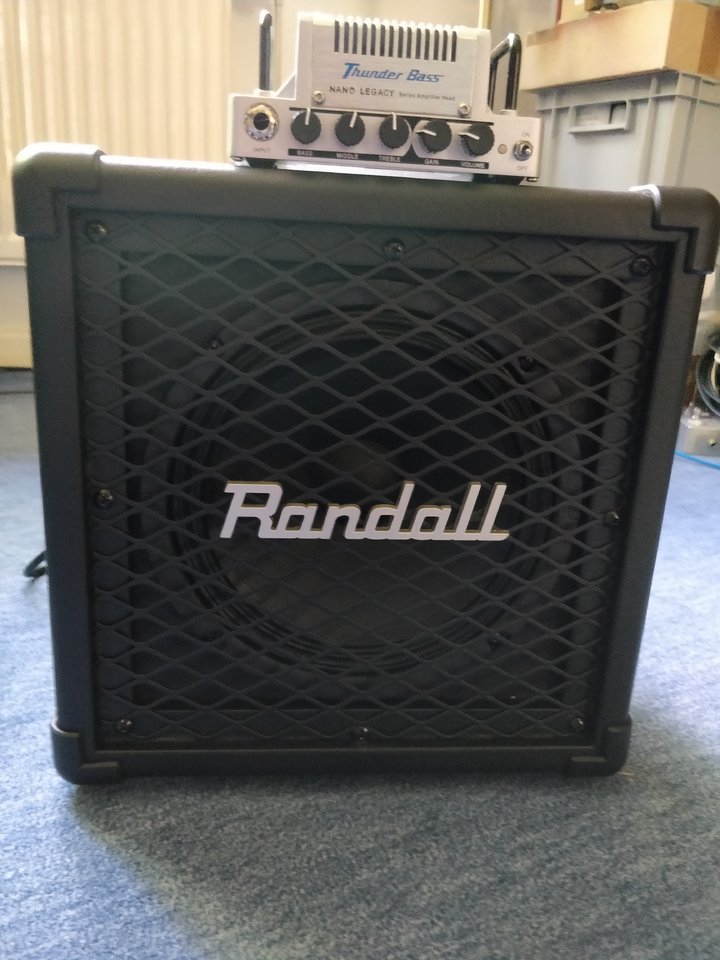

Der, die oder das Ranall RG8 Cabinett lag gestern im örtlichen Postamt zur Abholung bereit, ebenso der LAVOCE FBAS508-18 8" Bassgitarrenlautsprecher, welcher im DPD-Shop hinterlegt wurde;-).
Den Umbau selber habe ich noch nicht vollzogen, werde ich aber evtl. heute Abend noch realisieren. Aber das Teil klingt auch so schon gar nicht mal so schlecht. Etwas dratig im Sound, aber von Höhen bis Tiefen alles vorhanden, und von der Lautstärke her als Wohnzimmer-Amp nicht zu verachten. Nachbarn ärgern wäre hier durchaus im Rahmen des möglichen.
Das Ganze angetrieben von dem Mini-Bassverstärker Hotone Nano Legacy Thunder Bass - einem nicht zu unterschätzenden kleinen Zwerg. Einfach ausgestattet, mit einer, wie ich finde, sehr effektiven Klangregelung (Höhen, Mitten, Tiefen), sowie einem Volumen- und Gain-Poti. AUX, FX-Loop, Klinke-Lautsprecherausgang (mit 4 - 16 Ohm). Eignet sich mit seinem Kopfhörerausgang auch hervorragend als Kopfhörerverstärker zum Üben.
Zum HoTone Nano Legacy Thunder Bass Mini-Bass-Amp gäbe es übrigens für wenig Geld auch eine "passende" kleine Bass-/Gitarren-Box HoTone, den Nano Legacy Mini Speaker Cab, welcher ich dann aber doch zurückgeschickt hatte, weil der Gesamtauftritt, doch ein wenig dünn war.
Reaktionen: haebbe58 und bassilisk

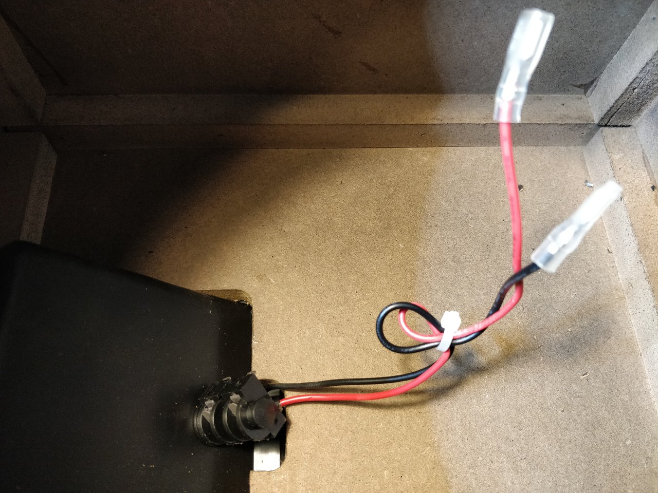

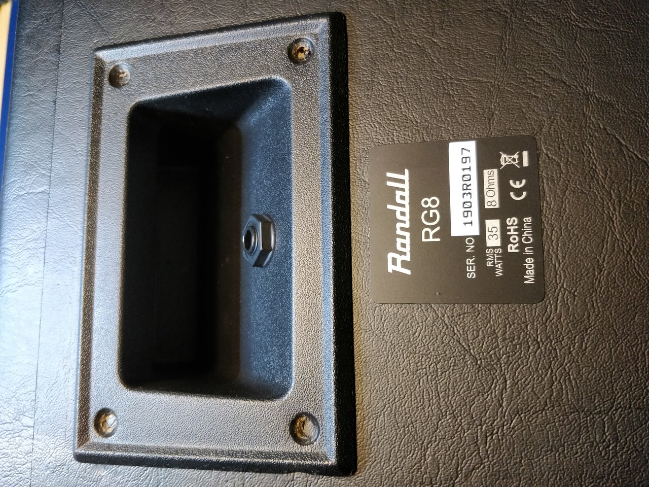

  • #87

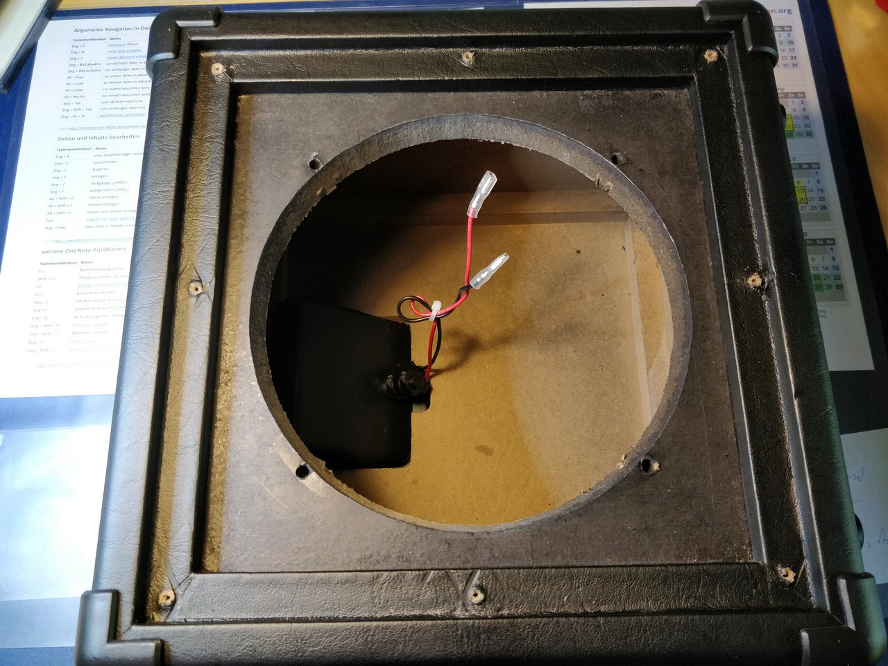

So, es ist vollbracht und der Lautsprecher ist getauscht. Deutlich mehr Tiefenbass, dennoch ein kristall-klarer Klang. Gefällt mir bislang sehr gut und macht richtig Spaß beim Spielen.
Die Box ist aktuell nicht gedämmt. Würde das ggf. Noch Sinn machen.? Wie würde sich der Sound dadurch noch verändern?
  • #88
Dämmen? Ja! Ich würde ggfs. auch ein Bassreflex berechnen, da die Parameter des Lavoce darauf passen.
  • #89
Danke für die Info und den Tipp, aber das übersteigt meine Kapazitäten. Außerdem wüßte ich, wo ich diese unterbringen sollte.
Aber zum Thema Dämmen werde ich mal sehen, wo ich welche Materialien her bekomme.
  • #90
nimm einfach etwas Noppenschaumstoff und schneid ihn etwas größer als die Rückwand zurecht. Dann drückst Du ihn mit den Noppenspitzen ins Box-Innere zeigend gegen die Rückwand, das hält von ganz alleine. Schneid ein Loch rein, ungefähr da, wo die Buchse mit dem Griff ist, so groß wie der Griff, damit Du auch das Kabel zum Speaker bringst. Den Speaker natürlich vorher ausbauen, damit Du rankommst.
Das Ganze birngt etwas mehr Volumen unten rum (virtuelle Vergrößerung) und nimmt den Mitten das Topfige. Ist nicht viel in der Wirkung aber durchaus wahrnehmbar und sehr angenehm in der Wirkung.
Bassreflex bringt da kaum was bis nix, weil die Box zu klein ist und man echt nicht weiss, wohin die Öffnung soll. Die Wirkung wäre auch nicht sonderlich stark bei dem kleinen Gehäuse.
Reaktionen: Sir Adrian Fish

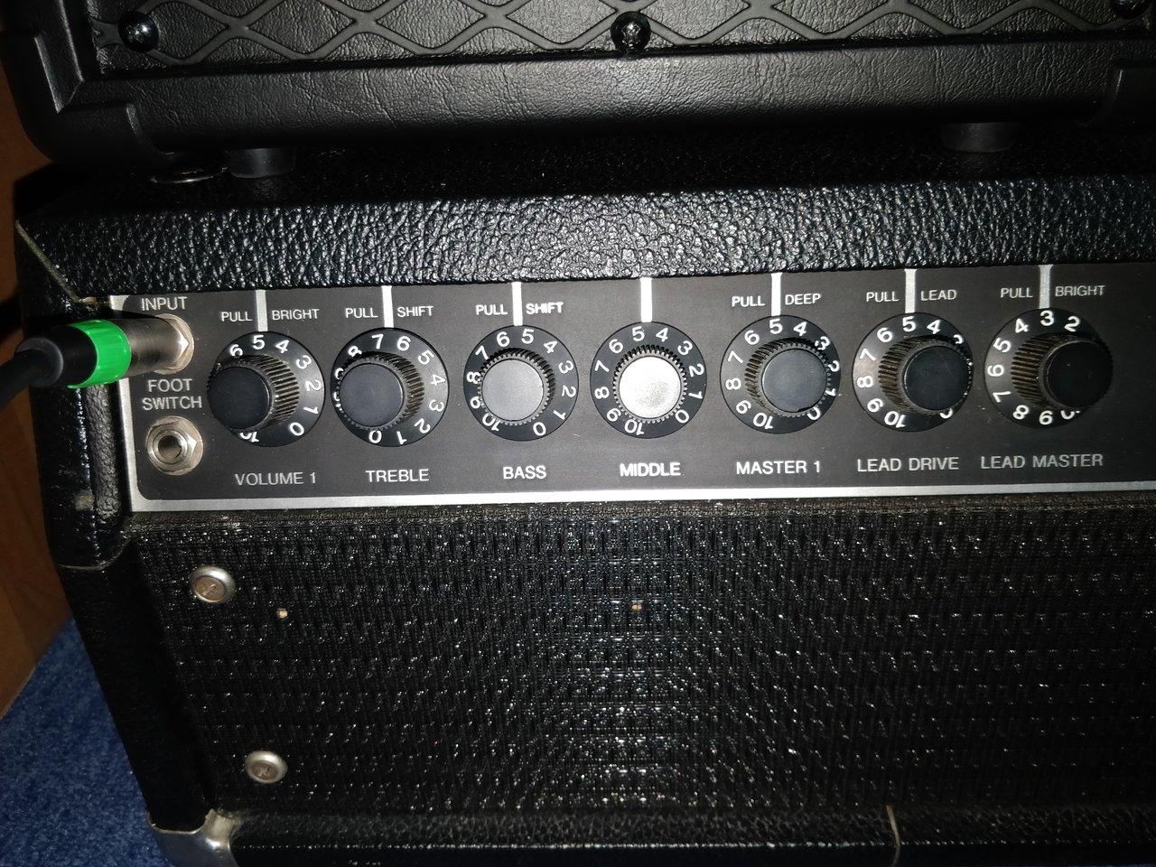

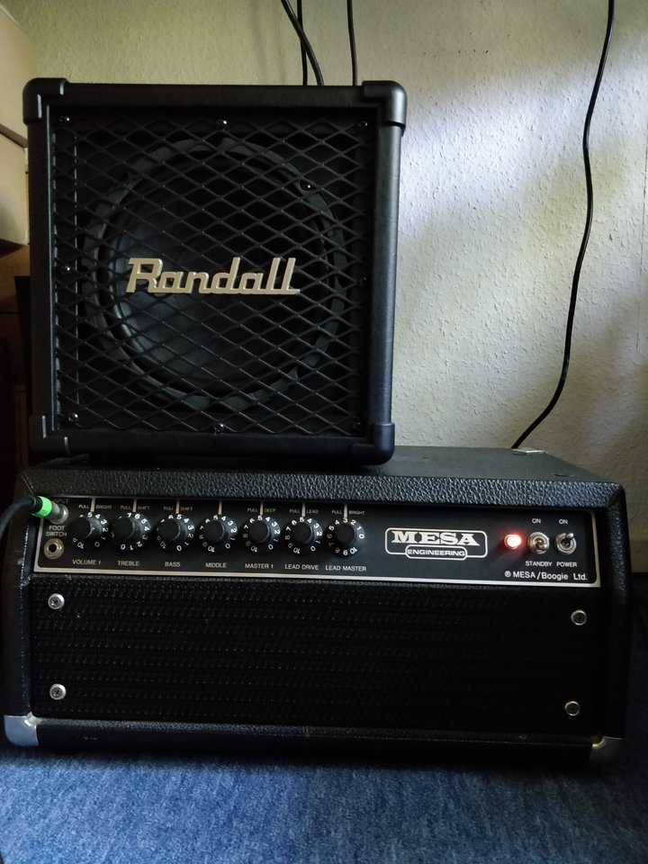

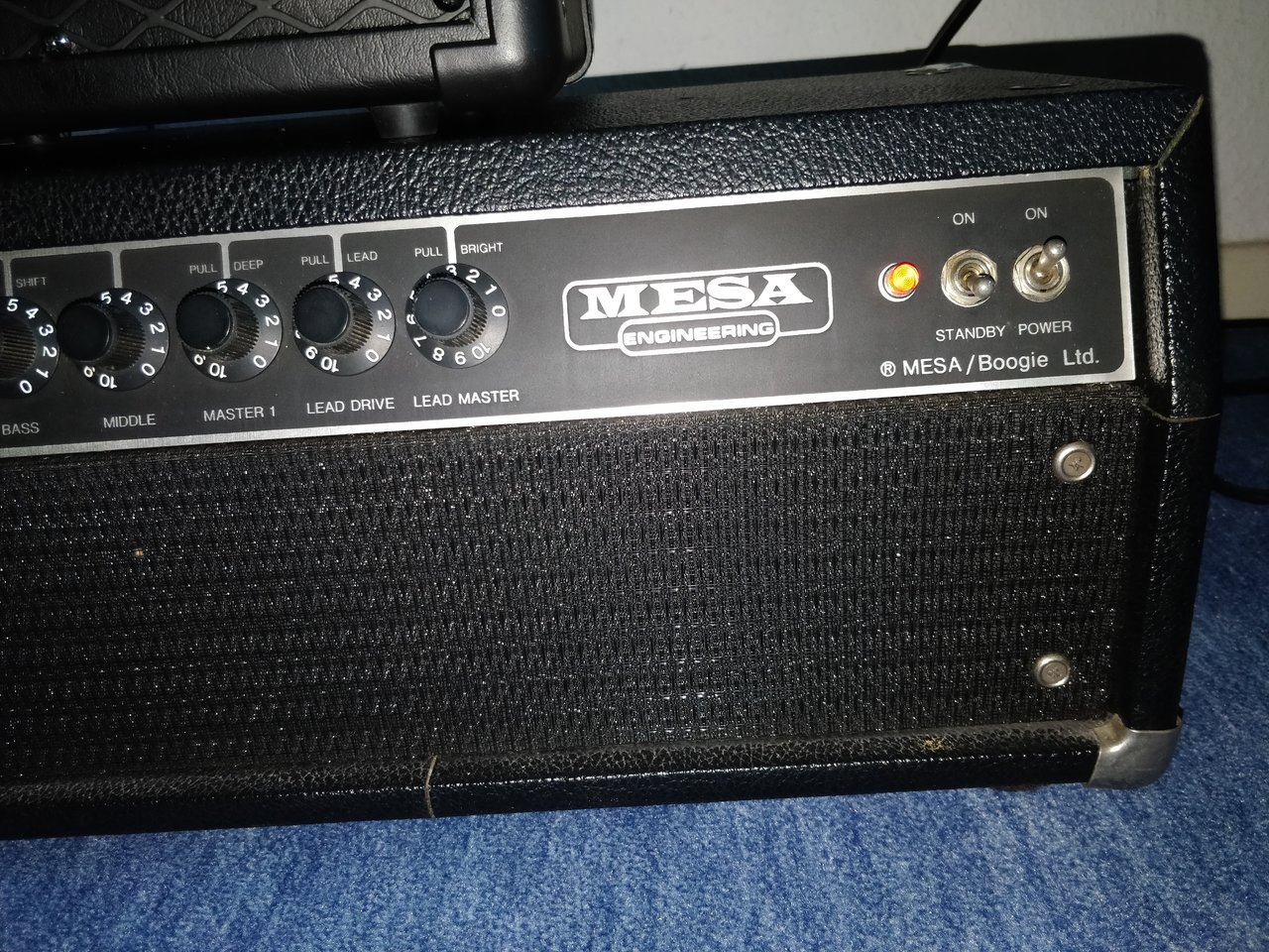

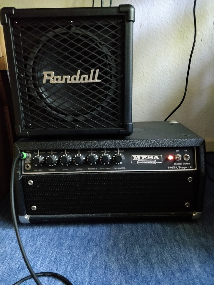

Die kleine Box macht sich richtig gut und hat mehr Dampf unter der Haube, als anfangs angenommen. Macht richtig Spaß darüber zu spielen und klingt noch dazu sehr gut und ausgewogen.
Haber mir jetzt auch mal die Mühe gemacht, einen ur-alten Mesa Boogie Gitarren-Röhren-Amp aus dem Regal zu hieven, welcher dort die letzte +30 Jahre verweilt hat und auf einen sinnvollen Einsatz gewartet hat. Hätte ich geahnt, dass das so gut funktio
niert und gut klingt, hätte ich mir vor einem Jahrdie Anschaffung meines Eich Combos 112 gespart;-)

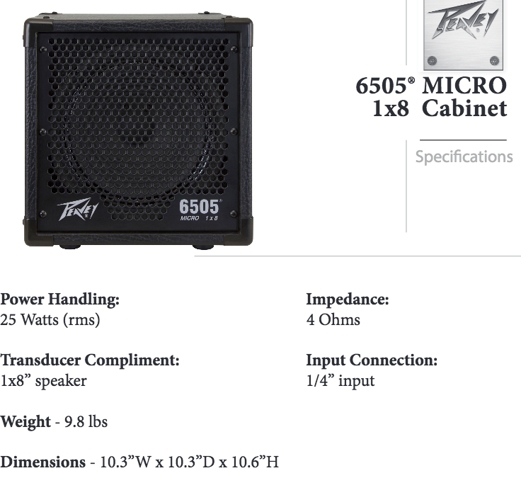

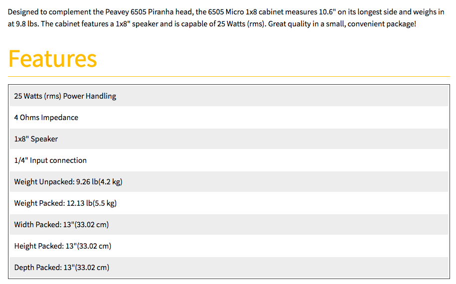

Peavey 6505 Piranha 1x8 Cabinet = 34,3 x 33,7 x 33 cm
Rendall Electric Guitar Mini Amplifier (RG8D = 26.8 x 13.8 x 18.3 cm
Alle Angaben ohne Gewähr und der Produktinformation von Amazon.de entnommen.

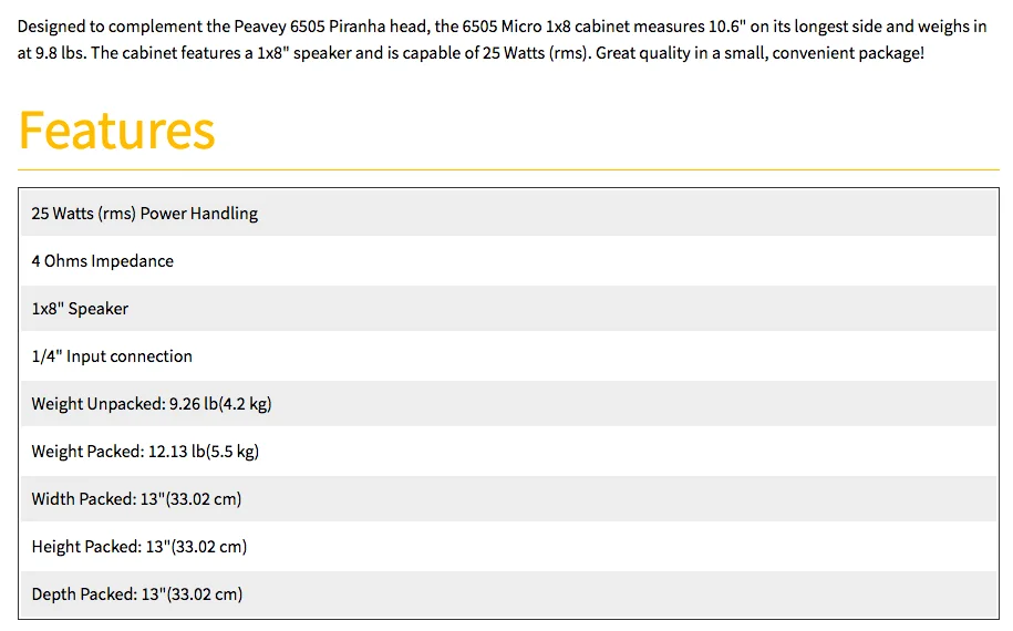

Diese Angaben für den Peavey-Würfel habe ich auch gesehen, aber ich habe das auch als Maße mit Verpackung gelesen, auf der Peavey-Seite wird von was anderem gesprochen: "the 6505 Micro 1x8 cabinet measures 10.6" on its longest side and weighs in at 9.8 lbs." - Dann wäre das Teil gar nicht mal so voluminös...
  • #99
